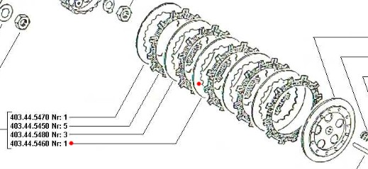

Petite aparté, en rangeant mes embrayages, je me suis aperçu qu'il y a avait un disque lisse spécifique au milieu de l'empilage du 300 qui a une forme incurvée. En fait je ne me suis jamais soucié de cette particularité sur mes Série 1 et 3. Il faut dire que j'utilise les disques du Section en alu qui n'ont visiblement pas ce disque spécifique...
Que pensent les spécialistes  🤔
64 ans8686 messages 88 images
Posté le 03-05-2020, à 08:45
Pour faciliter le décollement .
Après origine ou pas je ne saurais le dire .

54 ans496496 messages 171171 images
Posté le 03-05-2020, à 08:49
Pour ma part rien vu de tel, ni sur l'embrayage qui était sur la moto à l'achat, ni sur le kit neuf acheté chez Bosisio.
5 disques garnis 2 faces
4 disques lisses
1 mixte qui est en fond de cloche, face garnie contre la cloche.
Donc conforme au dessin de la part list
Par contre je me souviens que sur le 50 progress 2 FM268, il y avait un disque lisse/bombé et sans cannelures intérieures (celles de la noix) qui démarrait l'empilage.
Posté le 03-05-2020, à 09:57
300 Pro Arnaud
Le parts list du 300 confirme ma réflexion. Disque 5460.
Posté le 03-05-2020, à 10:13
ah oui, exact! je l'avais pas vu celui là 🤬
Denis confirmera surement

Pas vu de disque "bombé" sur le 300    🙄
mais en regardant le part_list çà me fait penser au montage comme sur les Ducati avec un disque conique  ;)
Posté le 03-05-2020, à 12:07
en image :
300 Pro Arnaud

Disques d'embrayage: vraiment pas fait attention, pis comme j'ai brassé tous les disques pour ébavurer les traces de colle et faire tremper les disques garnis avant montage, si disque lisse "bombé" il y avait il pourrait se trouver monté n importe ou mais franchement si c'est visible à l’œil, je pense que je l'aurai vu.
