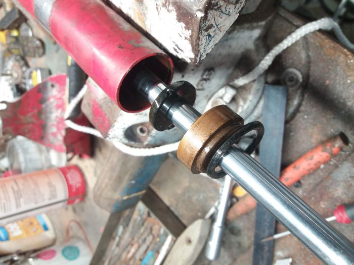

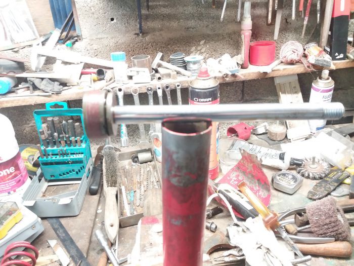

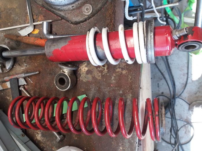

Dans le cadre de la restauration de ma 125 trial TX 250 me suis lancer dans le demontage des amortisseurs qui claquer fortement a la remonter. Ils sont apparemment pas d'origine. Marque FOX deux ressors(rouge et blanc)  et une valve en bas. Écrasement des ressorts avec une sangle a cliquer et démontage sans trop de résistance. Un fond d'huile dans le tube et aucune pression. Les joints ont l'air pas trop mal. La question c'est le principe de fonctionnement de ce type d'amortisseur. Combien d'huile ? Une pression en air ? La valve semble différente des pneu courant (0,20 mm en moins,fuite au gonflage).Quelqu'un peut me conseiller ? Et j'aimerais bien ne pas les changer

Je sais pas si j'aurais du faire un sujet en discutions général ou en garage mais je continu avec mes amortisseurs. Apres bien des recherches en fais je n'ai rien trouver de spécifique(trop ancien)Du coup me suis intéresser au fonctionnement general des amortisseurs.
Les miens ,des fox de 79, sont a émulsion et démontable. A huile et air et apparemment pas des premier choix.
Je l'ai changerais un jour. N’empêche que je suis arrivais a les faire fonctionner a peu pres . Super calcul approximatif de la contenance total moins 25 pour cent pour l,air.... résultat pas bon !ça claque toujours a la remonter! Du coup remise a l’étau et complément huile sur toute la course et en visu j'ai laisser un centimètre pour mettre a peu prés 8 bars de pression d'air . J ai emmancher un joint spy sur l'axe qui fuiter un peu de l'huile ; bin ca claque plu et plus de fuites.
Combien de temps ca vas tenir ? Je sais pas et comme je peu pas me balader trop bin ….Juste pour dire que quant on a pas les moyens financier il faut y mettre son temps, et celui des autres ,le partage. Merci a vous
