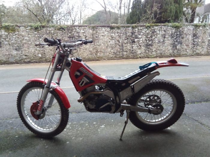

JE PRENDS UN PEU DE ROUTE POUR ALLER d'un chemin de RANDO a un autre , (quelque fois 2 a 3 km)  mais ma 250 fantic section ( avec CG et assuré bien sur )  n'as pas de cligno ni de feux STOP ,
alos question;
suis je hors la loi ?
y en a -t-il a l'origine ?
certain se sont-il déjà fait arrêté ?
Moto(s) : fantic section 250 FM 455
