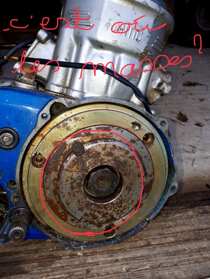

Voilà le vieux moteur,
gagner en souplesse !!!
60 ans41194119 messages 26892689 images
Posté le 25-11-2019, à 06:01
Si on voit des visses sur le volant, c'est des visses de maintien de masse additionnelle..
Sur ton volant, t'as la masse couronne extérieure, et une autre au milieu....cette masse centrale, à l'air d'être souvent ôtée, car de mémoire je l'avais pas sur les trial que j'ai eu......

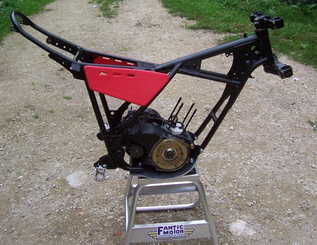

sur ce volant ducati original 301..on voit 2 faux trous d usinage,et les 2 filetages de bloquage de volant.

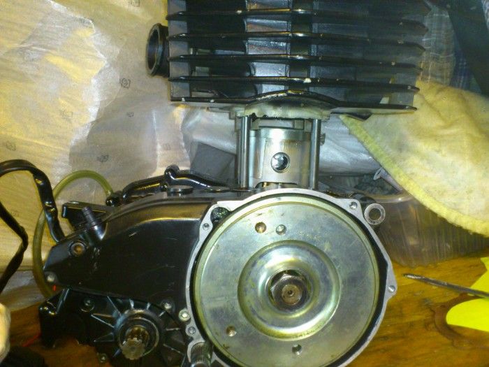

ici sur ce bas moteur de 243, on voit les 2 filetages pour bloquer le volant, et les 6 visses de maintien des 2 masses....

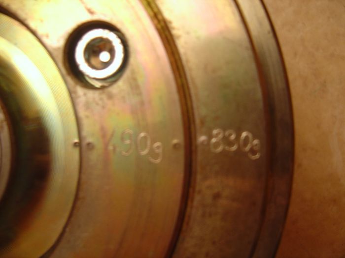

Sur mon allumage de 303 S2, je m'étais amusé à peser les masses d'inertie
la masse interne fait 490g
la masse externe fait 830g
sur un manuel d'atelier, FANTIC décrit leur utilisation (à la traduction près) comme-ci:
Moto "molle" (terrains boueux/détrempés): utiliser les 2 masses
Moto "souple" (terrains gras): utiliser la masse externe seule
Moto "brio" (terrains secs, friables): utiliser la masse interne seule
Moto "pointue" (terrains rocheux, grands dénivelés): enlever les 2 masses.
