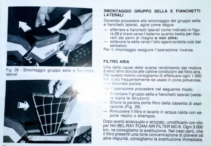

bon voila la fantic est dans le garage depuis hier soir, en fait je suis allé la voir avec un pro du trial qui a fait quelques tours de roues avec a testé les amortisseurs qui a trouvé en bonne forme le bras asciant OK pas de jeux,le moteur qui tourne rond,donc voila maintenant je voudrais verifié quelques petites chose dessus avant de roulé, le filtre a air (pouvez vous me dire commant le demonté) je vais faire une purge des freins,par precotion,verifié le carbu, a propo y a t il une revue thecnique? si oui ou la trouvé, je suis impatient de roulé maintenant, je fait des photos dans la journée,voila j attend vos conseilles pour l entretien de l engin merci d avance,

ok, finalement c simple, merci, je voie sa toute a l heure,
