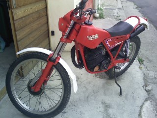

Bonjour à tous,
Je viens de remonter du garage passablement énervé  😡  suite à une tentative infructueuse d'accéder à l'allumage. (Je veux faire un montage électrique light).
Je défaits toutes les BTR, je retire le kick et quand je veux faire venir le carter... il ne vient pas ...  :cry:  il semble être bloqué par dessous ne voulant pas jouer au bourrin style  🤬  que me conseillez vous ?
Voici deux photos de la maquina,(belle de loin loin d'être belle) :
PS la protection alu est démontée mais elle existe
240 pro : carter d'allumage récalcitrant ...

Quelques coups de maillet en bois ou plastique bien placés devraient suffire pour le décoller.
Posté le 17-06-2014, à 19:41
Le gars la ptête coller au silicone, chauffe 1 coup au pti chalumeau
Posté le 17-06-2014, à 19:59
En fait je me suis mal exprimé. Il est décollé mais il semble ne pas passer sur le cadre ou sur la "moustache" du cadre
Posté le 17-06-2014, à 20:11
Elle est belle ta moto, j'te rassure quand quelque chose nous appartient on a tendance à ne voir que défauts et beugnes! Pendant que les copains reluquent des mirettes et fantasment!  😍 . ( un peu comme les femmes ...aiiii aiiii aiiii, pas sur la tête!!!!! 🤬 écoute,comme j'ai mis 1 gros 250 ,j'ai pas ce souci là, ptête qu'avec 1 demonte pneu ,en soulevant gentiment,tu pourra ptête le basculer!?
121121 messages 2121 images
Posté le 17-06-2014, à 21:07
Ton cadre est peut être écrasé et la moustache de protection est remonté. je ne me souviens pas si il y a des pions de centrage mais surement que oui. Essayes de pivoter le carter autour du pion avant de tirer vers toi. Si tu y arrive pas, tu es bon pour desserrer tes fixations moteurs et avec le jeu ça devrait le faire!
Posté le 18-06-2014, à 07:18
Oui effectivement  😀 je vais desserrer la fixation du moteur à l'avant et cela devrait venir
Merci pour les conseils   👍

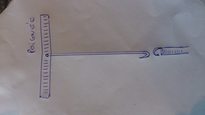

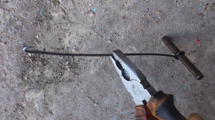

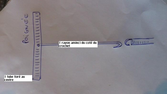

Pour les ressorts,si tu fait à la pince CEST carrément galère!   Simple et rapide ,fait ou achète 1 tire ressort .j'te mets schéma,si tu connaît pas ou si ça peut servir à 1 autre...
Posté le 19-06-2014, à 08:58
Pour le ressort ça y est j'ai mis quand même 10 mn.  :(
Oui ton système est très bien tu le fabriques toi même ?  👍

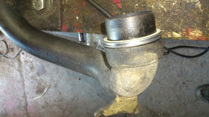

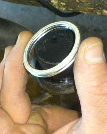

Par contre depuis le début j'ai une fuite à l'échappement j'ai l'impression que le pot rentre légèrement de travers dans le cylindre et le joint ne fait que faiblement son office ... à chaque démarrage j'ai de la fumée qui sort directement entre le collecteur et le cylindre dès qu'il est chaud il semble moins le faire mais je me retrouve avec des dégagements d'échappement sur les montant du cadre c'est gras et dégueulasse. De plus cela peu me poser quelques problèmes au niveau du moteur.
Quelques avis éclairés ?

Posté le 19-06-2014, à 12:19
Pour les ressorts, Stef a raison ça marche super et c'est facile a faire

Et oui papi jac connaît ses ptis trucs  😄   : on apprend pas à 1 vieux singe à fr la grimace!!  👍 POUR TA Fuite ,déjà tu peux  doubler  les ressorts(4), et aller  chez 1 concessionnaire de routières japonaises, tu demande à voir leurs joints decrasement en alu d'échappementp,et t'en achète 3/4 du même diamètre. ( Suzuki gs 1000 79/80. À confirmer !?)     avec là force des ressorts aidé des vibrations le joint s écrase et prend sa place ,c mieux ( à mon avis ) que le point thorique mais : QUI ESSAIE SAIT ...Cquest mieux ou moins bien.y

Maintenant il faut que je trouve 2 ressorts et ce joint.

Ceux qui me reste, jpense que Cetait 1 pochette moteur 1000 gs Suzuki, qui vont bien pour le 301/303 , mais le diamètre du 240 doit être + petiot, si tu trouve , tu me dira ta référence, l'important c'est la matière qui se déforme facilement en bouchant les pseudos fuites .les ressorts se trouve en standard dimensions chez les accessoiristes.

Bin c'est qui vont bien sur le gros 303 de mon 240 pro, le 212 j'me rappelle plus ce que j'ai trouvé,et le 200 j'ai fait 1 bourrellé en alu dans des couvercles de conserves,(  ouverture chico Leroux,ricorée  à enrouler façon croissant et arrondir façon joint bourrelet )ça va pas mal aussi,pour colmater,car le bruit de vieille mobylette en échappe libre que ça fait desfois avec trop de jeux, CEST AFFREUX Et ça dégueulasse grave le garde boue !!
