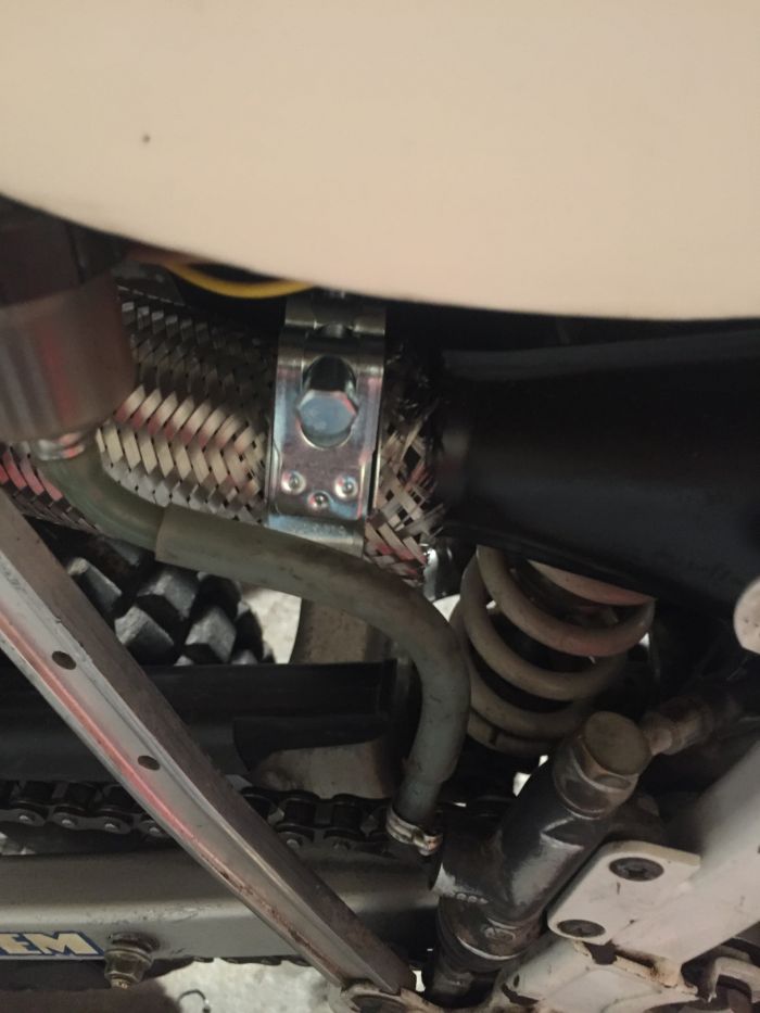

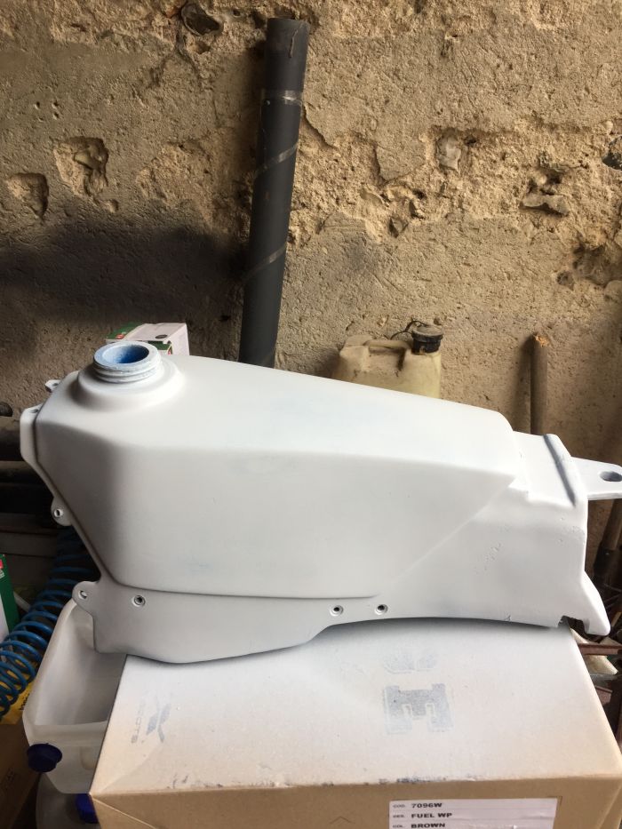

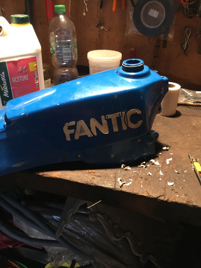

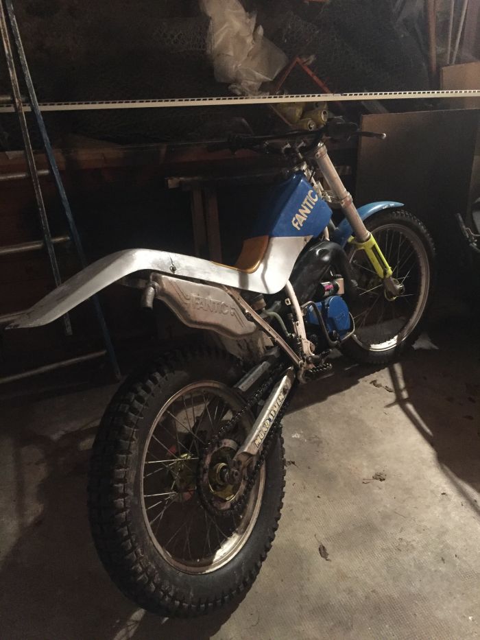

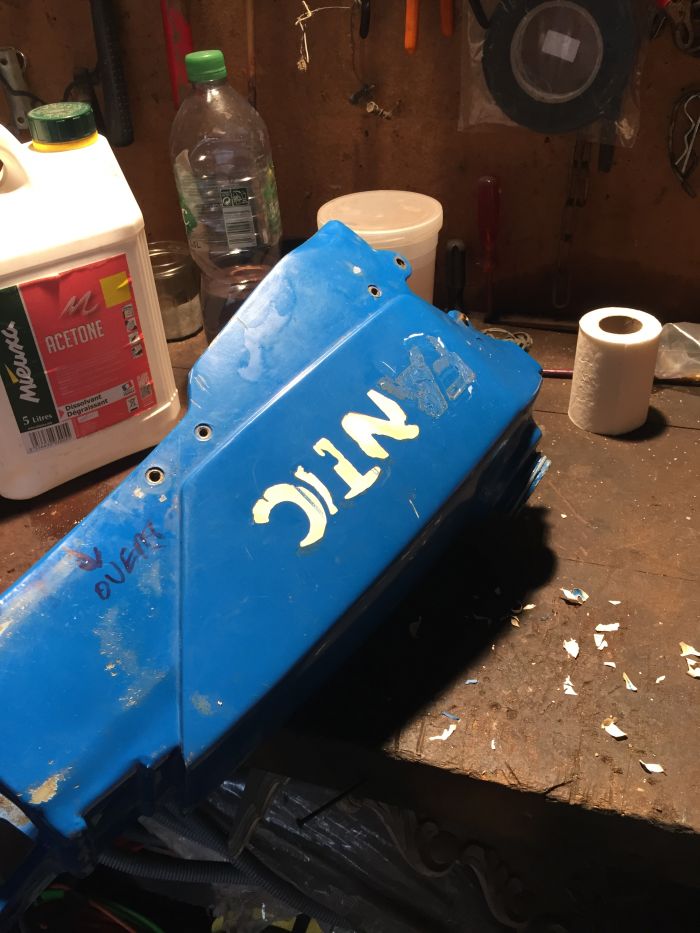

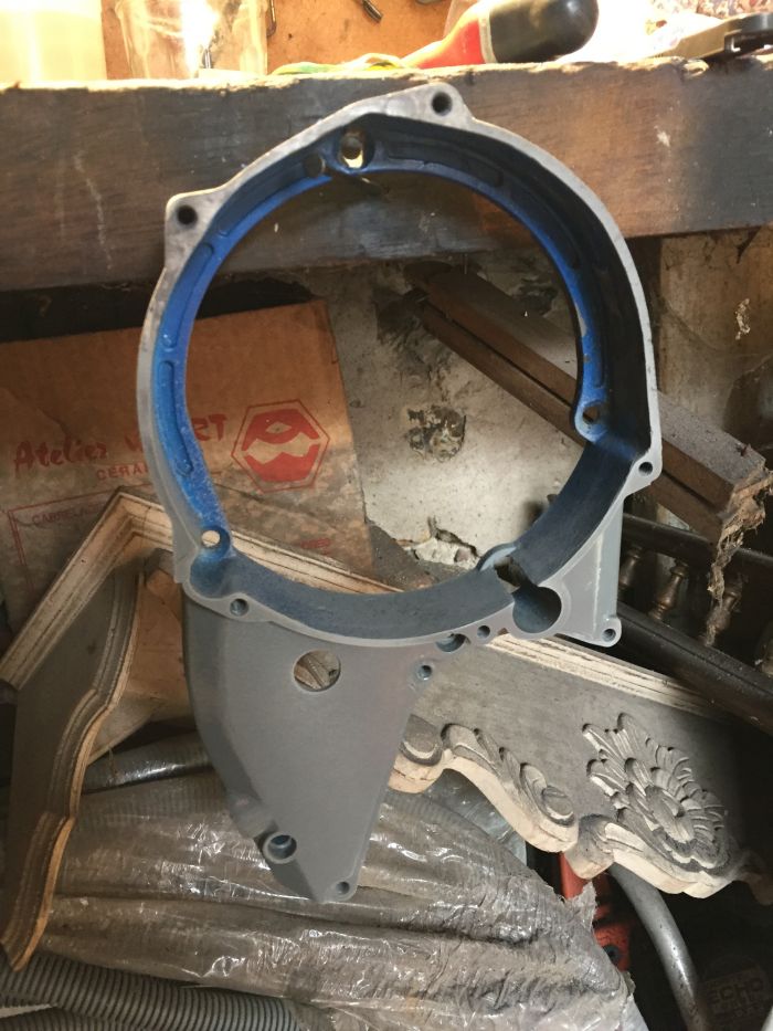

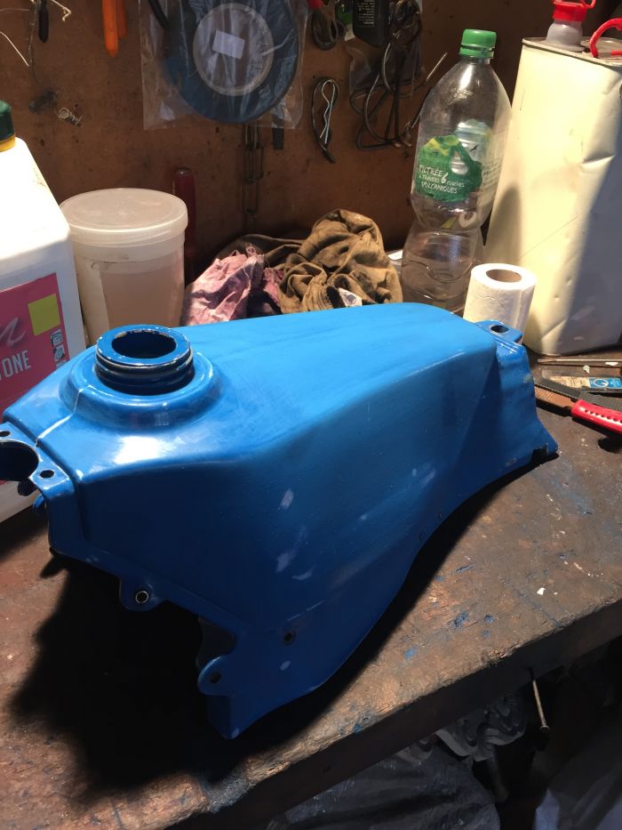

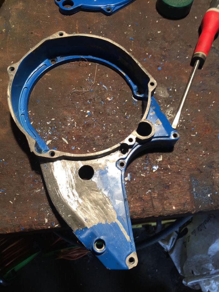

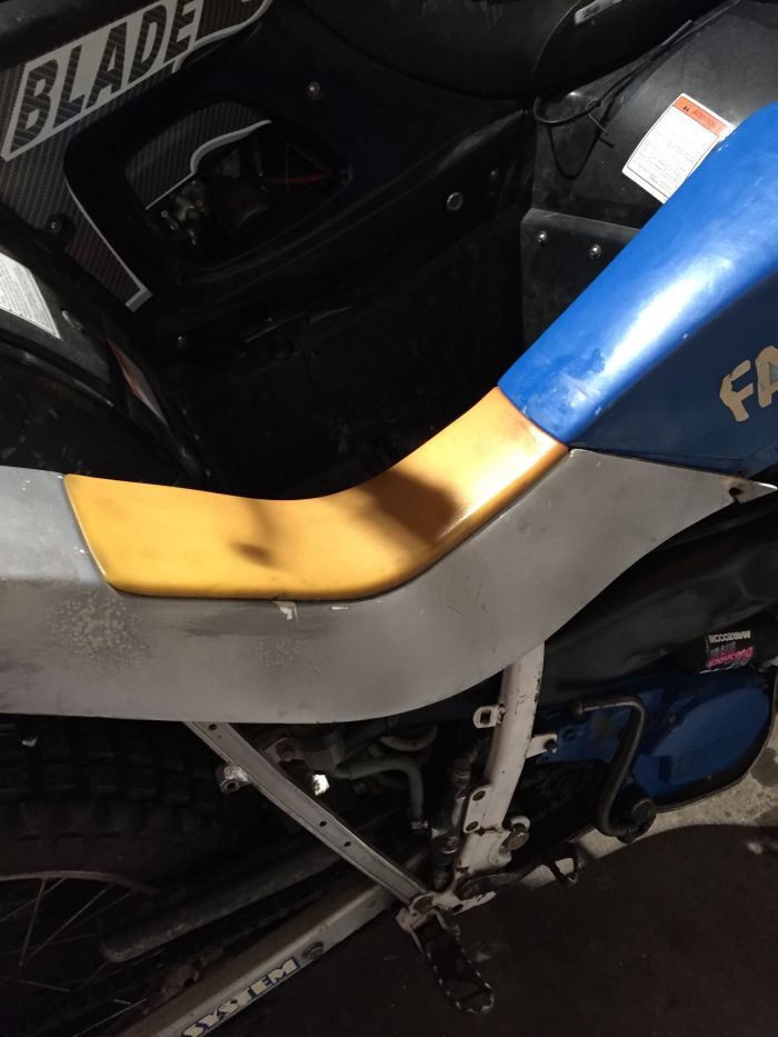

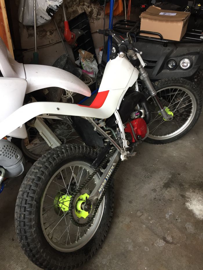

Renaissance d une bete mal en point! Garce au forum en grande partie et au maitre Steph pour ses connaissances et bidouilles pour faire tourner LA BETE!!! 😄  😄

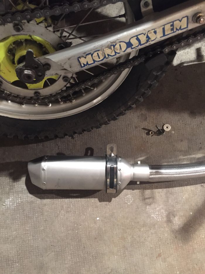

Posté le 21-03-2019, à 11:09

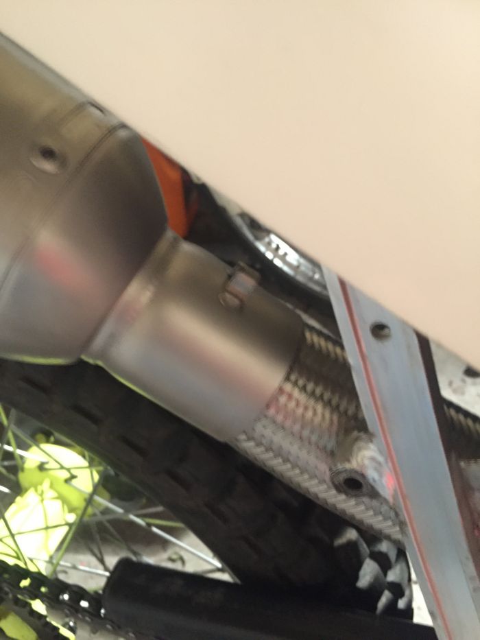

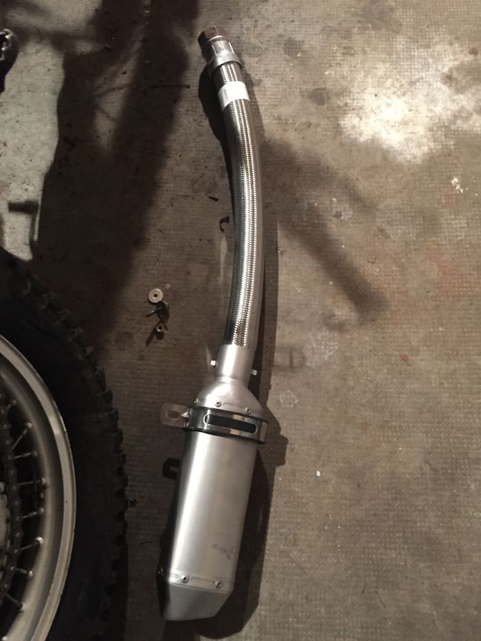

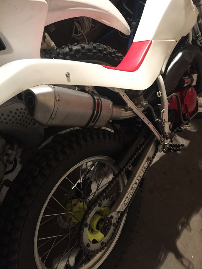

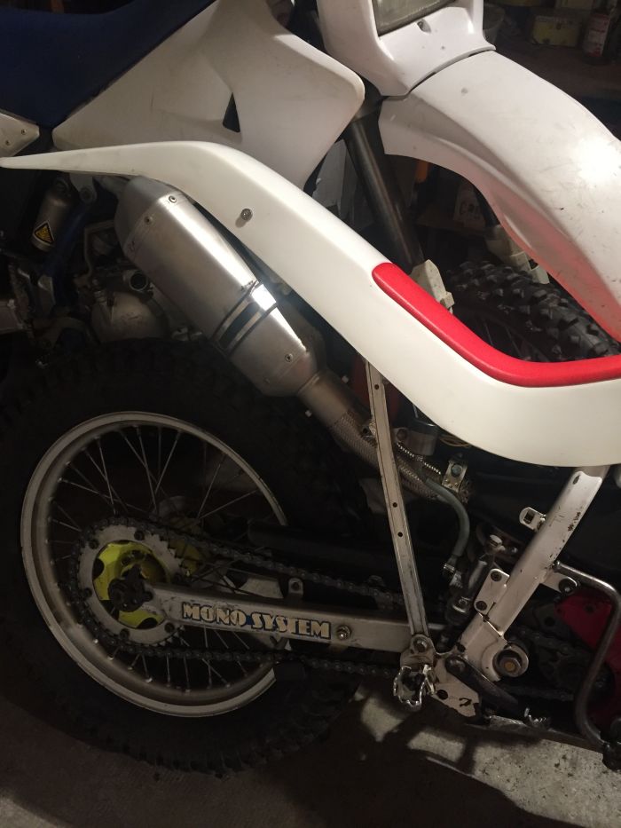

Bien vu pour l'échappement  👍
61 ans2424 messages 2626 images
Posté le 21-03-2019, à 13:09
Merci!
Au moins, tu coupes la longueur qu il te faut!!
Moto(s) : FANTIC K ROO 250
Posté le 21-03-2019, à 13:23

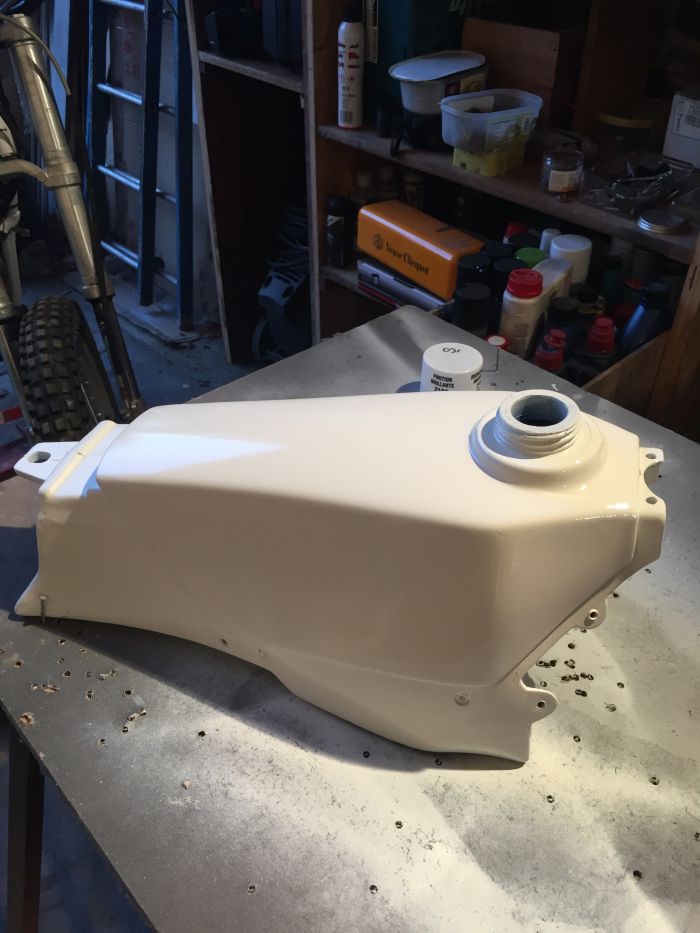

Cool...ca me rappelle que j'ai oublié de te répondre... Excuse !... Non j'ai pas de fourreaux protection en rab.. Mais tu devrais pas peiner à trouver vu que la fourche est idem 307/9....

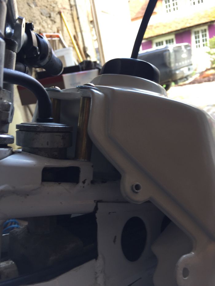

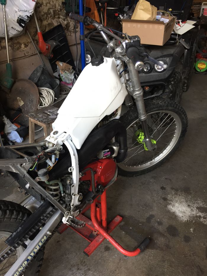

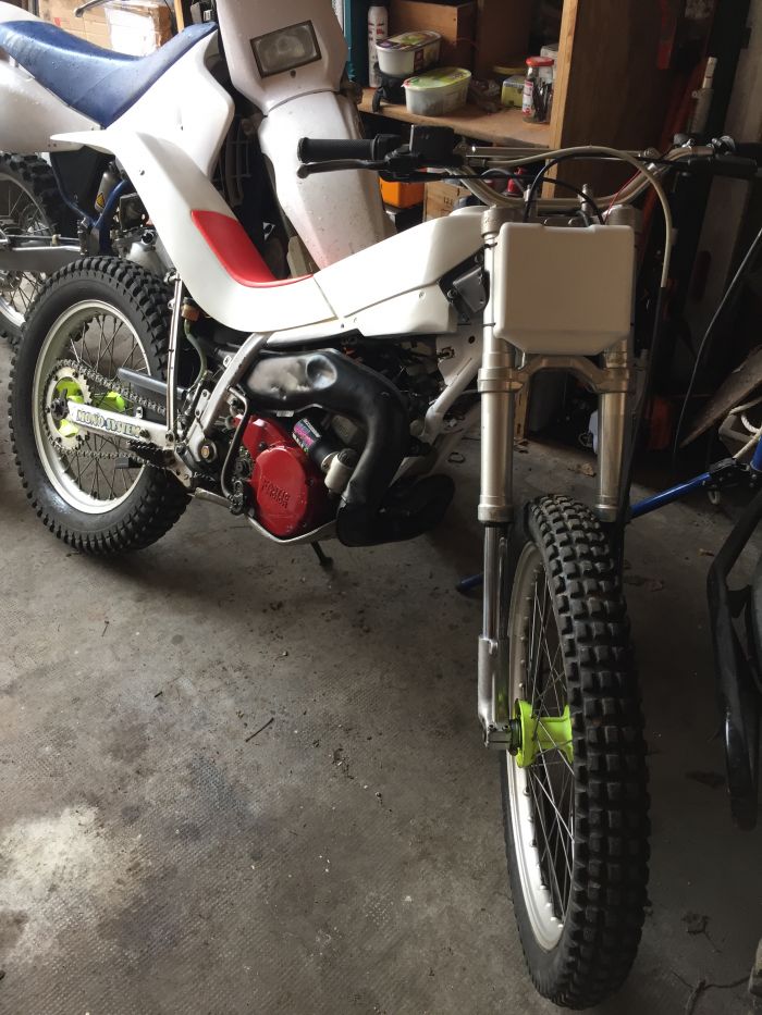

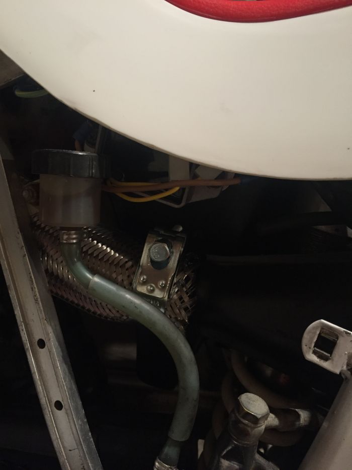

Bien le blanc, ça donne un côté + 307..Tu peux même de fr des petites écopes au réservoir pour cacher le vide et les pas de visses..avec un bout de plastique découpë  après patron... et je vois que t'as réussi à placer un. Petit radiateur en vertical.. ? T'as mis quoi ?
Moi j'avais un de sherco avec ventilo sous la main.. ( ça refroidi nickel !!)..
Bien vu, c'est une bonne moto, vendue 3 fois rien, car personne en veux, la lèpre ça fait peur...mais quand t'as assez de patience, pour enlever les croutes disgracieuses, tu t aperçois que la dame assure !!!
SI t'as pas assez de watts instantanés... enleve la masse d Allumage, c'est coup de gaz,/roue arrière  😡..un côté enduro viril...
Posté le 21-03-2019, à 14:14
Salut Steph, je n ai pas changer le radia, ni le ventilo, j ai juste remonté le reservoir comme indiqué dans tes post, vidanger tout le circuit de refroidissement, nettoyage complet (3 fois), brancher le ventilo en direct et remis du liquide haute perf de chez dafy!Et ben plus de surchauffe Nickel!!
Pour les proteges fourche, j en ai reçu 2 de chez BMZ mais 2 cotés gauche donc ça vrille le garde de bout! Je suis entrain de voir ça avec eux pour en recuperer un droit!

Posté le 21-03-2019, à 14:44
OK,.. T'es  photos sont....sombres, j'ai cru voir le radio en verticale..
Tu vas plus surchauffer.. , mais l'été faudra tout de même éviter les trucs trop longs, en petits rapports, donc peu d'air, et sous un temps chaud..car même sans surchauffer, elle montera au max possible, et faudra donc fr des pauses, pour éviter un joint culasse..
Par contre sur du un peu roulant genre rando respirante, t'auras aucuns soucis, c'est les trucs lents sur place, qu'il faut fr gaffe..en plein été..sinon l'amélioration est positive sans aucun doute..
Et si un jours tu veux passer le stade au dessus, vire le radiateur et mets en un verticale, ensuite chaud et lent pas de soucis..
Amuse toi bien avec !  😡
