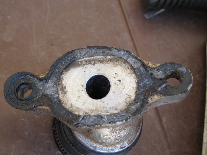

Salut si elle était comme le mienne lors de l'achat, elle avait une pipe dite  de rodage, en effet la pipe possédait un petit trou d'environ 10mm de diamètre c'est dire que mon moteur n'avait pas trop souffert lors de sa première vie ,  bien entendue ce trou a été agrandie depuis.
mais mon gicleur principal est en 56 j'ai essayé un 80 pour voir elle s'étouffait alors je l'ai laissée dans sa configuration d'origine.

Salut, je viens de retrouver la photo de la pipe qui était montée sur mon Fantic 125 TX 250 on peut encore voir la fibre d'amiante du joint.
bonne journée
Quizz du jour - FANTIC TX250 (125 trial)
Posté le 11-03-2019, à 12:29
En effet..   😂..ya matière à depuceler la pipe !!!  😄
