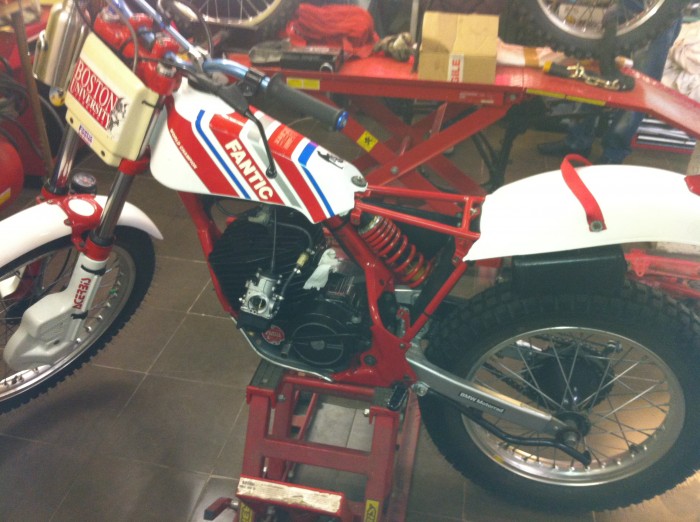

Posté le 13-03-2014, à 16:32
FM 450
Merci les cris... ;)
voila une photo de la bete a priori de 86 😎
Posté le 13-03-2014, à 20:00
OK, donc 241 prog2 86/87
Setting du PHBH26BS comme le message de Christian + Aiguille X5 au 2e cran - Puits BN264 - boisseau N45.
Posté le 14-03-2014, à 18:16
ça y est il tourne 😀
en fait il ne démarrait plus avec le carbu d'origine et je monte donc un carbu neuf de chez dell orto France avec les bons réglages et toujours rien    🤬
je contrôle l'allumage ; c'est ok
je contrôle les spy; c'est ok
super compression 😀
du coup je jette un phbh 28 et il craque au premier coup de kick .......carbu a défaut j'ai déjà eue le problème car un conduit n’étais pas percé 😉
Posté le 14-03-2014, à 18:44
Sur ces modèles, les mises à l'air libre carbu sont reliées. S'il n'y a pas de petit trou en haut du tuyau, ça se transforme en grosse galère  🙂
Posté le 16-03-2014, à 18:30
Ça y est ça marche 👍  👍  👍
Une petite limaille d'usinage obturait un conduit  🤬  🤬  🤬
Comme quoi même neuf ,il faut quand même bien l'osculter  😉
