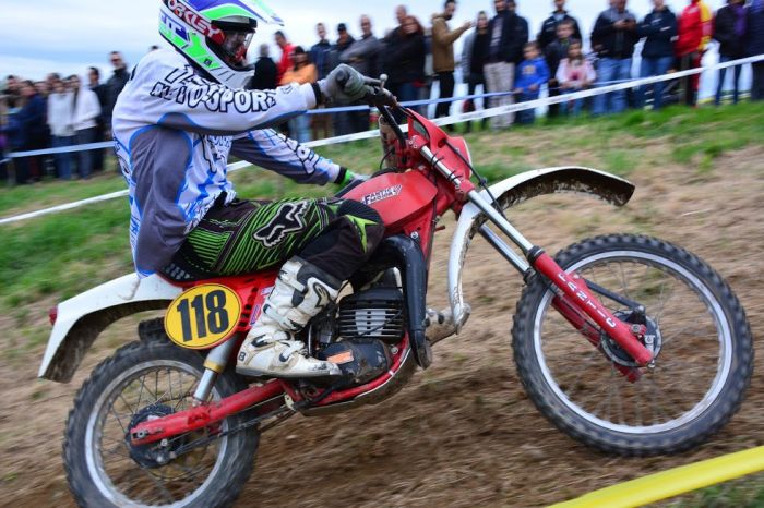

Posté le 27-05-2018, à 13:03
Bonjour fana de fantic !
Voici des news de ma moto !
La belle m’a permis de boucler les deux enduro auquel j’ai participé mais j’ai du pain sur la planche !
Première course Issoire , tout c’est bien passé ! 👍
Juste un problème de carburation à mis régime, en discutant avec le doc après la course il avait pointé du doigt mon dellorto capricieux

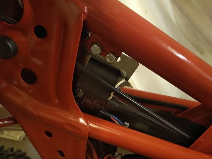

salut !
Après mes déboire de la course de ville-franche je me décide à bucher comme un dingue pour  régler le problème de ma moto.
Par acquis de conscience je recontrôle la résistance de mes bobines tout est ok
je suis donc persuadé que c’était un problème de carburation, c'est parti remontage du mik et peaufinage des réglages!
Le temps est pourri mais je pars quand même  tester la moto , elle marche ! ouf rassuré car je m’étais engagé pour Chambles.
Le weekend d’après grand soleil et forte chaleur, je repars rouler , et au bout de 500m rebelote je n'y crois pas même problème qu'a villefranche!
La moto cafouille.Truc de dingue 🤬  ! le weekend dernier elle marchait du feu de dieux !
retour à la maison,le temps de mettre en route mes méninges car la il y a un truc qui m’échappe, quand il fait froid la moto marche et quand il fait beau ça marche pas ... je crois tenir une piste  🙂
Moto chaude je recontrôle la résistance de mes bobine d'allumage bingo 👍  le multimètre ne ment pas,  bobine basse tension en court circuit!
allo Mrs Kennedy j'ai besoin d'un allumage de toute urgence j'ai une course dans 3 semaines  :cry:

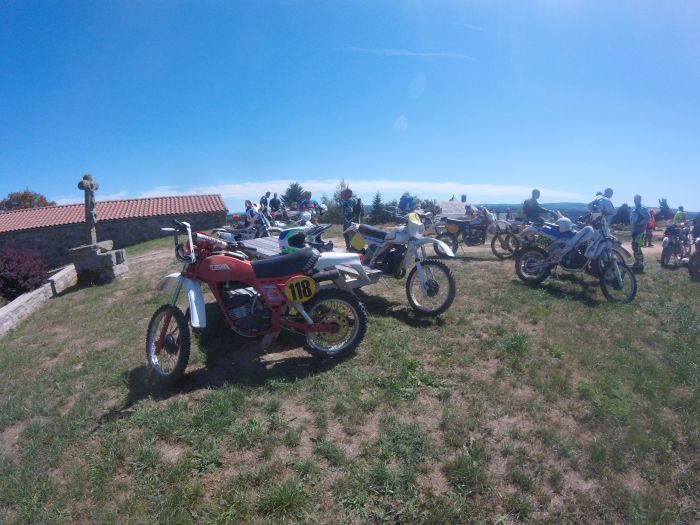

arrivé à Chambles samedi en début d’après-midi, accueil des plus chaleureux sous la tente de la squadra fantic .
l'administratif et contrôle technique passe comme une lettre à la poste !
Départ le lendemain 8h23 ! la SP1 est attaqué assez rapidement et je m'en sors pas trop mal malgré une carburation en mode dégradé  (engorgement à mi régime) s'en suit une loooonnnngue liaison jusqu'à la sp2 qui mêle test accélération, spéciale en ligne et banderolée!

Grand classique avec le Dansi ! On est tous passés par là.
Le vernis sur les spires de la bobine BT se dégrade et quand tout ça chauffe, les fils se touchent et ça commence à déconner. Moto froide, ça marche. Moteur chaud, ça marche plus.
Il y a moins de 10 ans, on faisait refaire le bobinage mais maintenant que Kennedy a le bon goût de faire des allumages neufs en 12V pour ces motos, à condition d'avoir les sous, la solution est toute trouvée.

sans aucuns doutes , un KENNEDY est la meilleure solution  🙂
un DANSI neuf ( il y a 40 ans ) donnait 14000 volts au maxi ............. :(  un KENNEDY 40000  😉  plus de soucis de démarrage ni de mise au point car la combustion est optimale  😎
tous les BRISSONI que j'ai fais sont en KENNEDY  👍

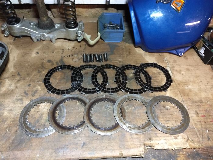

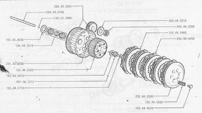

Bonjour tous le monde , mes meilleurs vœux pour cette nouvelle année !
Je commence mes bonnes résolutions pour 2019 en m'occupant de cette belle italienne , il s’agit d'être prêt pour Cabasse  🙂
Je m'attaque donc au problème d'embrayage que j'avais rencontré lors d'une fameuse rando en Nord Lozère  👍
Du sang neuf
les symptômes , mauvais feeling avec la poignée d’embrayage , course du levier pas complète ( se bloque avant de toucher le guidon ...)
forcement ça débraye moins bien 🤬
après démontage , ça a sacrement chauffé la dedans  😳
Du sang neuf
je n'y avais pas prêté attention lors du remontage du moteur , mais j'ai comme l'impression d'avoir un disque lisse en trop  😂 vous me confirmez ?
Du sang neuf
j'ai pris quelques mesures :
Ressort 27,16
Disque garnit 3.08
Disque lisse 1.46
quelqu'un connais les cotes limites ?
Dans tout les cas pour être serein je change l'ensemble disques et ressorts , ça ne pourra lui faire que du bien !
kénavo
Moto(s) : 125 et 80 rc
Posté le 03-01-2019, à 17:15
Aux vus du part_list y a bien l'air d'avoir un "lisse" de trop   😳
