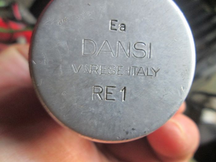

Bonjour et merci pour vos réponses, j'ai essayé ce que vous m'avez dit mais toujours pas la moindre étincelle.

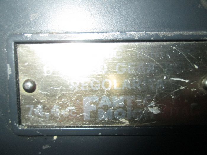

Mon FM330 à un moteur de 75 je crois car sur la plaque il est inscrit 74.4cc et après avoir visualisé pas mal de photos sur les forums il me semble que ce ne soit pas un 50.
Ne démarre plus
La bobine est une DANSI RE1 et le volant moteur est un DANSI 101920
Je vais commencer par changer la bobine est-ce que je dois commander une AM6?
Merci

Qu'es qui est gravé sur ton carter central coté gauche à coté de l'axe du sélecteur ?   smiley09
si c'est gravé FM 430 :  c'est un 75cc
si c'est gravé FM 330 :  c'est un 50cc

Bonjour Electric
sur le cadre FM330
Sur le cylindre au dessus du selecteur:
MOTOR
TRIAL
330.47.5100
Alors c'est bien un 50?
Ca me rassurerait car je n'ai que 14 ans.

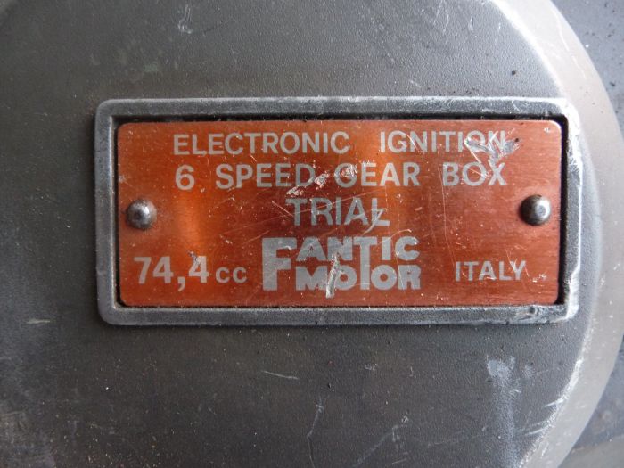

Mais sur le carter du kick il y a 74.4cc, c'est peut etre la quantité d'huile?
Merci
Moto(s) : Fantic FM 330
Posté le 22-10-2018, à 17:55
Ok c'est bien un 50cc type FM330 !  👍
non c'est pas la quantité d'huile (dans ce moteur il faut 1 litre)   ;)
c'est surement l'ancien proprio qui à cassé le carter d'origine , et la remplacé par un d'okaz mais de 75 cc type FM430 !

sur un carter d'embrayage de 75 FM 430 c'est écrit 74,4cc car c'est çà cylindrée réel !  ;)
mais pas la quantité d'huile   😳

Houla çà peux venir aussi de la bobine basse tension dans le volant magnétique ou du capteur ect...
regarde tes messages perso !
