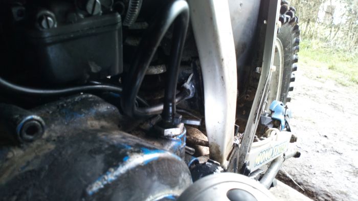

Le disc avant est hyper flottant et freinage plutôt efficace, l'arrière est semi flottant et l'étrier plutôt fainéant..

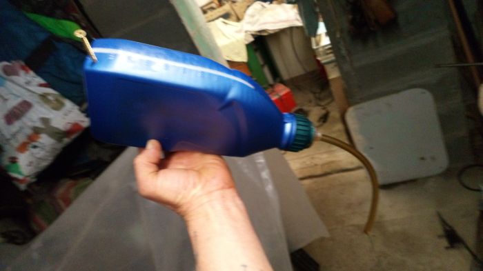

Pour le remplissage, tu dévisse, et tu te fabrique avec un bidon d huile de synthèse vide, un versoir cool, car faut remplir doucement.. Sinon ça fait comme bébé, ça régurgite... Donc tu mets 0,5 litre d huile, (je mets 5/40)..ds le bidon et tu le mets à l'envers en enlevant la visse qui va laisser couler rapidos l huile, sois tu tiens à la main soit (perso) tu plaque avec un tendeur le bidon, et pendant que l huile descen, t'as le temps de boire une bière...
ATTENTION... LA DURITE SUR L ECROU DE REMPLISSAGE SE MET OBLIGATOIREMENT... OBLIGAREMENT DANS LE TROU DU BOITIER DE RESPIRATION PRIMAIRE,  ce trou se trouve à 3/4 centimètres sous la durite d'aspiration carbu/boîtier...
Je mets foto de ma combine système D pour remplir les boîtes comm cell du fantic, le bidon doit être( il me semble..!)  un bidon 1,litre synthétique Total..) On y rentre  un tuyau o bout et tu perces un trou au cul du bidon, qu'une visse etancheifie, et quand tu mets ton bidon verseur à l envers pour remplir ta boîte, tu devisses la visse, ce qui libére l'air, et l huile coule doucement sans régurgitations .

Posté le 09-03-2018, à 21:56
tu aurais un photo de l emplacement de la durite ?

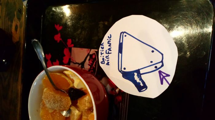

Salut Steph ! bien reçu boitier nickel! n ai pas pigé ou va la durite de remplissage d huile aurais tu une photo???
Moto(s) : FANTIC K ROO 250
Posté le 16-03-2018, à 08:13
boite a air kroo 250
Au bout de la flèche, se trouve le petit trou qui débouche Ds la chambre d aspiration directe du boîtier..
T'as un petit joint spydouble bourrelet ds ce petit trou,  😡.. Moi je le  vire !!! Pourquoi ??? parce que ce vilain joint fini par se fissurer en 2..laissant la moitié de ce joint côté boîtier, se fr aspirer et finir Ds le moulin.... Pas bon !!!
Jmets une surepaisseur de Scotch isolant sur 3/4 centimètres qui bloque le tuyau reniflard au milieu du trou, et je rajoute un petit collier plastique extérieur, pour éviter que le tuyau rentre trop loin Ds le boîtier...
Je suis friand de ce système très simple de reniflard planqué en aspiration, il évite '#par la respiration normale de la boîte de vitesses,# d'aspirer de la merdouill, en laissant le tuyau pendouiller ou il veut... En contre partie, ça fume un peu de huile qui remonte de temps en temps, mais #ça mange pas de pain,# comm on dit...

Posté le 16-03-2018, à 09:35
Salut Steph,
je te remercie pour le croquis ! Bon ptit dej!
