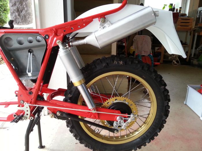

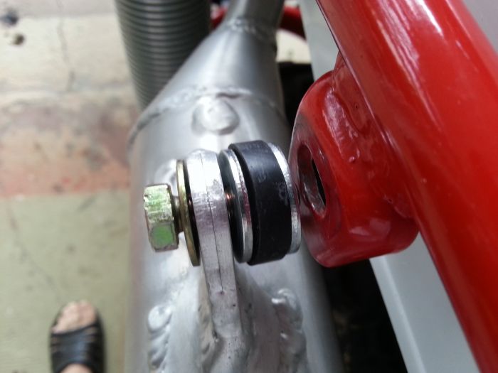

Sinon, avec kékes bricoles, un silencieux alu WES pour FANTIC Trial est pas mal et très robuste! 👍
Voir chez France Trial Classic (entre autres...)
Certes, tu ne gardes que l'enveloppe pour te faire un rechargeable, mais ça marche bien!
A condition d'avoir dans ses relations un bon soudeur alu... 😳  😳  😳

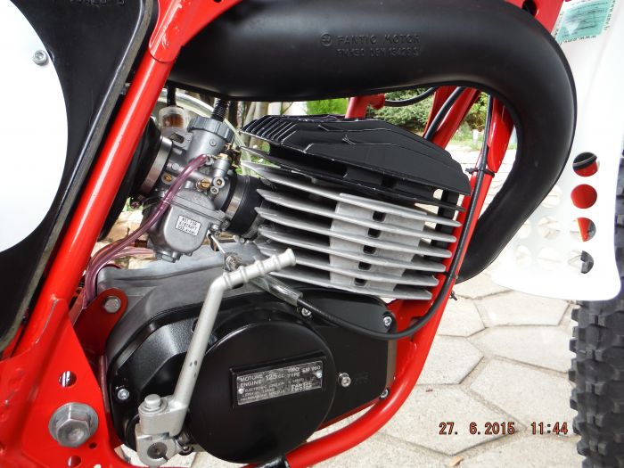

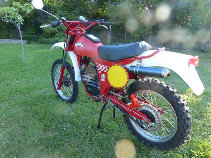

Merci pour les infos Gigi, mais le silencieux BIG ONE est pratiquement bon, juste un petit coup de chauffe sur le coude pour le redresser et ça tombe pile poil, et en plus c'est de fabrication Italienne, avec un tarif raisonnable,Il resemble beaucoup à celui de Chris.
Serge

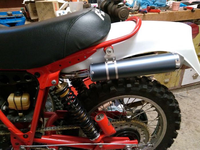

En image .
restauration 125 Fantic 1980
Posté le 04-12-2017, à 13:47
Pas mal du tout Serge! 👍
Par contre, au niveau bruit ça donne quoi?
Avec le mien, chaque fois que je croise une vieille, elle se bouche les oreilles en me regardant méchant... 😄  😄  😄
Va falloir que je fasse quelque chose pour le 3ème age du quartier!
Toute la quincaillerie est livrée avec (collier, patte, ...) ou tu t'ais bricolé une patoche spécifique?

Posté le 05-12-2017, à 11:45
Niveau bruit, c'est parfait, mais ce n'est quand même pas le bruit d'un DTLC, 🤬  Yaya par la même chose dans le moulin.
Et pour les MAMIS, faut leurs proposer ça 😄
Et pour finir sileucieux avec toutes les pates de fixation,
Voila GIgi bonne journée à toi
Serge

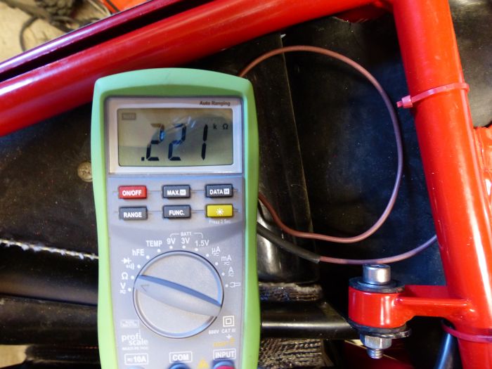

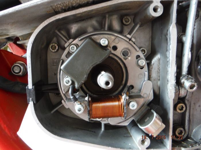

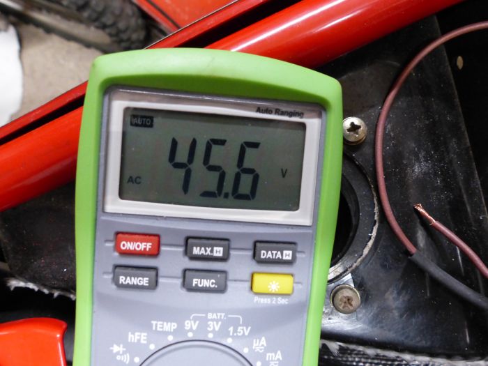

Bon, j'ai un petit souci avec la bobine d'éclairage, ça marche pas, 🤬  test des volts, au ralenti, et résistance, voila ce que je trouve, en sachant que je suis très limité en éléc, pour temps je peux vous assurer qu'il y a le jus au bout du fil, ça pique :/

Rappelle nous ce que tu as comme allumage. Dansi d'origine ?
Posté le 28-01-2018, à 21:16
Oui, c'est un Dansi.
Posté le 28-01-2018, à 21:24
Le club possède des bobines d'éclairage neuves si besoin. As tu tenté de lui mettre directement une ampoule en sortie de bobine pour voir ?
Posté le 28-01-2018, à 21:25
Au fait, colis reçu ?  ;)
Posté le 28-01-2018, à 22:02
Oui, j'ai bien essayé, mais rien à par une petite ampoule en 12v le filament a légèrement rougi.
Posté le 28-01-2018, à 22:03
Non pas encore,surement demain.
Posté le 30-01-2018, à 17:27
Salut Serge,
Honnêtement, j'ai bricolé pas mal de DANSI et n'ai jamais trouvé de bobine d'éclairage cramée!
Fais comme Chris te le dit:
- Tu dénudes 1 des 2 fils qui part de ta bobine
- Tu enroules autour du filetage d'une ampoule en 6 V
- Tu cherches une bonne masse sur ta chignole et tu mets l'extrémité de l'ampoule au contact
Kékes coup de gaz et ça devrait marcher, y a pas de raison! 😡  😡  😡
Avec le moteur en marche bien entendu... 😄  😄  😄
C'est tout à fait normal au ralenti et avec une ampoule en 12V qu'il ne se passe pas grand chose à l'aut' bout du fil...
Chô! 😘
PS: toujours difficile de juger à partir d'une photo de testeur...

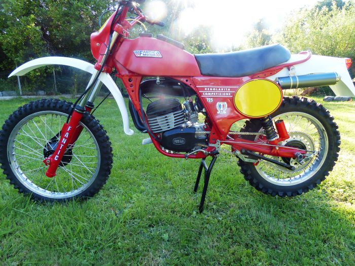

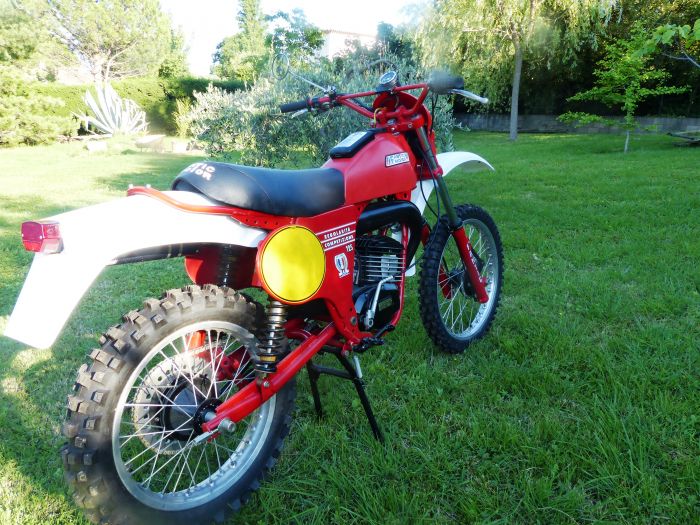

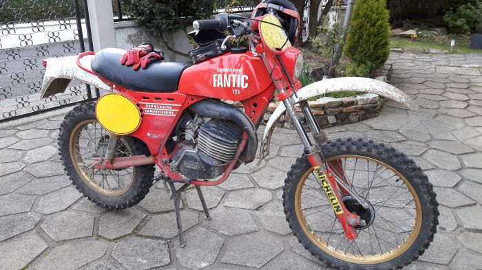

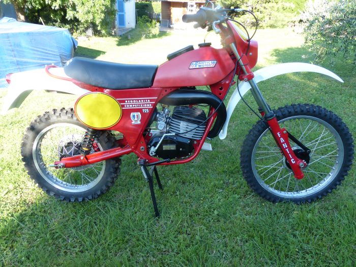

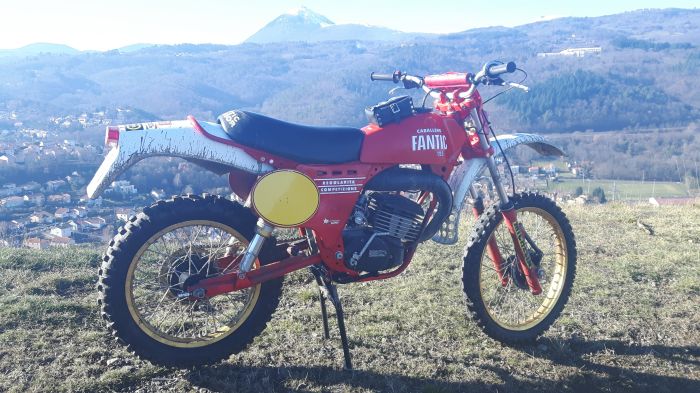

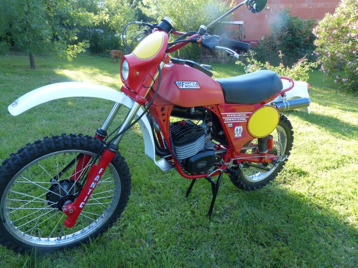

Bon la réno du Fantic se termine un peu moins de trois ans, 😄  😄  malgré quelques soucis moteurs que je n'ai pas encore résolus.
Sergio
Posté le 05-09-2018, à 11:55
Super boulot !     👍   il faut savoir être patient !  ;)
Posté le 05-09-2018, à 12:03
Joli !!
Pas si courante, la 1980...
Posté le 05-09-2018, à 13:45
A part le rétro et le compteur, tout est beau !!!  😕  😄
J'aime bien le guidon trail haut et tout rouge !
Mais ça brille trop tout ça, faudrait la salir un peu !!!  😡  👍

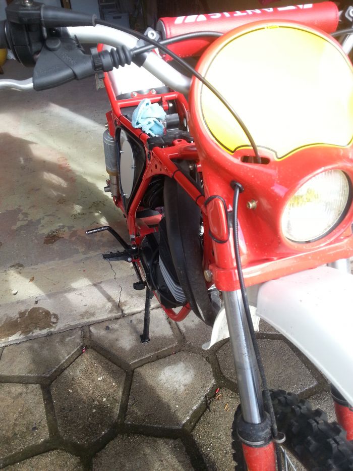

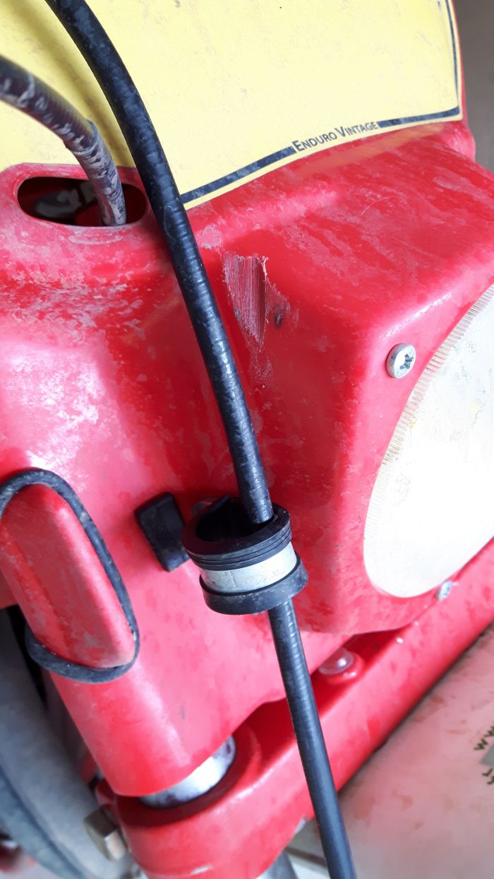

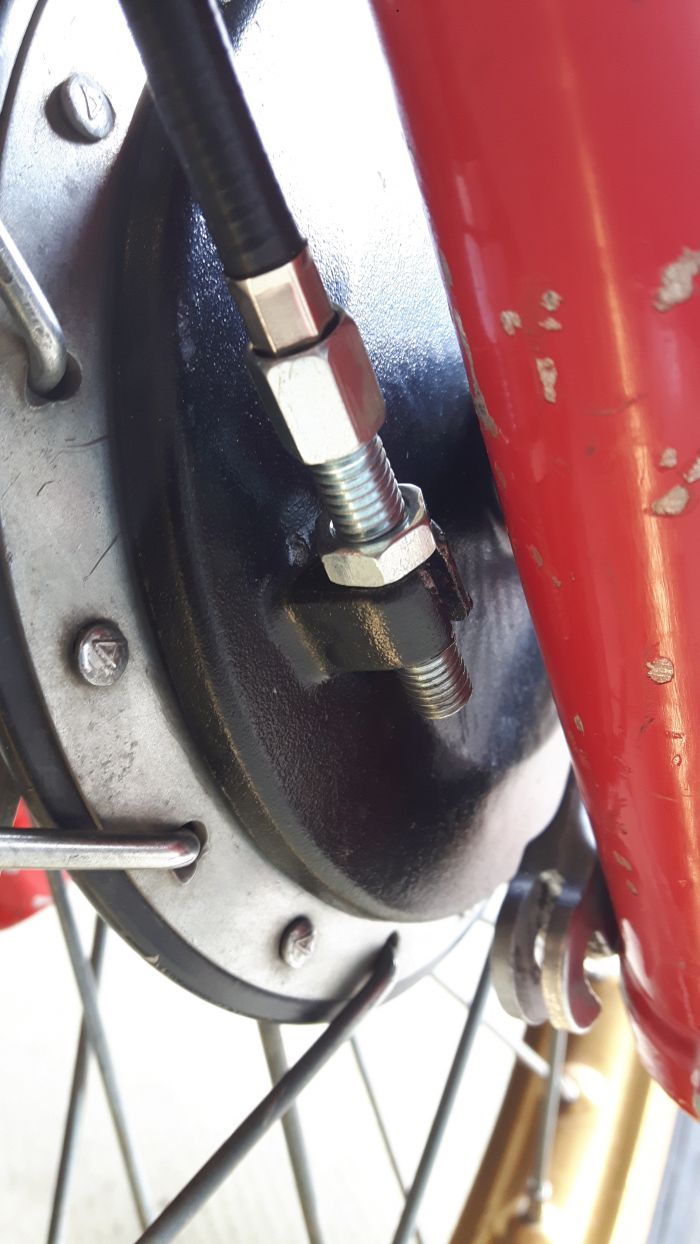

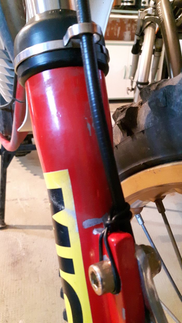

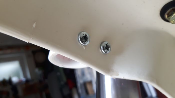

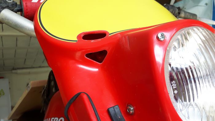

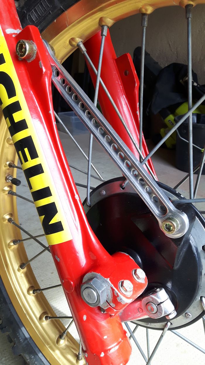

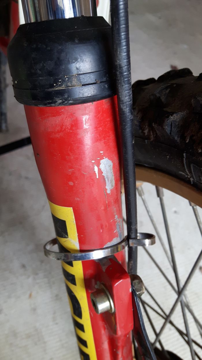

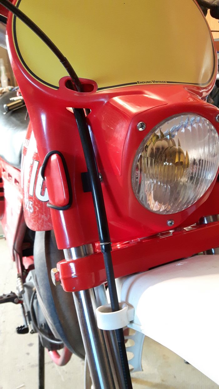

Par contre, quelques remarques en ce qui concerne tes passages de câbles:
Frein avant:
Bon, j'ai un peu tout essayé sur le sujet:
- A travers la plaque phare (comme toi), mais devant la fourche,
- A l'extérieur de la plaque phare et devant la fourche...
Et tout ça pour finir par le même constat: ça coince, ça fouette, ça abime...c'est chiant quoi! 😡
Pour finir, je me suis inspiré du montage équipant les 175 GS ZUNDAPP d'usine (ci-dessous), avec quelques sujétionss à la sauce GIGI.
Et là je peux te dire que tu peux tourner sur des terrains défoncés en profitant pleinement et sereinement du débattement maxi de ta fourche! 👍  👍  👍
Un morceau de tuyau d'alimentation d'essence au passage de la plaque et c'est nickel!!!

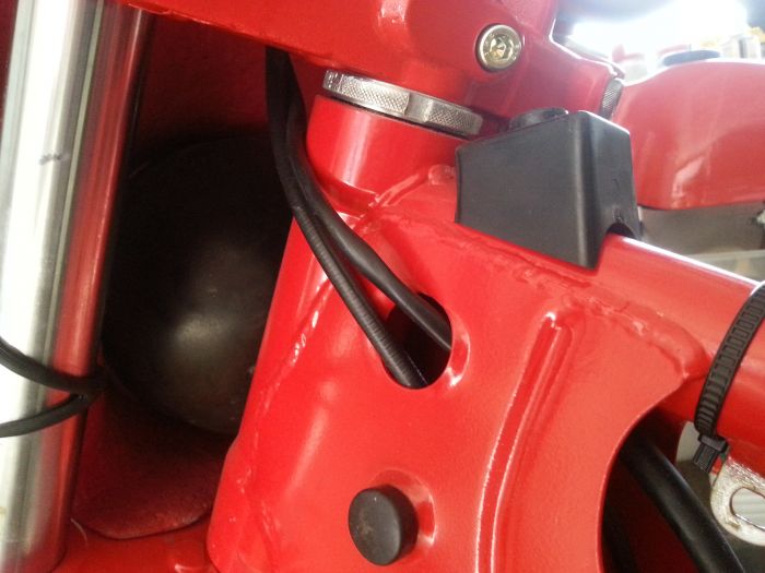

Embrayage:
Désolé de te le dire, mais là ça va pas du tout: en plus du fait que la chaleur du pot va tout cramer, le passer comme tu l'as fait est un vrai piège à garenne...et à gamelles!
A moins que tu tiennes à une moto dite "d'étagère"... 🤬  🤬  🤬
Ton câble d'embrayage doit rentrer à l'intérieur du cadre, longer le tube du berceau au plus près pour venir rejoindre ta vis de réglage au niveau du carter moteur!
Tu formes ta gaine amoureusement pour lui donner un bel arrondi ❤️ et tu disposes un tronçon de gaine diam. 10 mm pour éviter d'usiner ton carter d'embrayage.
Compteur:
Ce que j'ai dit plus haut pour le câble de frein avant est encore plus vrai pour ton câble de compteur!
Plus gros, plus raide, si ça coince je crains que ça finisse dans les rayons...ou ailleurs! :cry:
Moi je n'ai pas de compteur... 😄  😄  😄
Bon allez, c'est pas le tout mais j'y retourne!!!

Et il s'en sert pas que pour aller chercher la baguette de pain... A moins que la boulange soit au fin fond d'une forêt d Auvergne !!!
ELLE A  l'air de bien marché la BÊTE !!!  👍
Posté le 06-09-2018, à 08:20
Sûr Stéphane!
Quand tu vois la tronche de la peinture des fourreaux de fourche, tu te dis qu'il faut en traverser des pierriers pour aller acheter son pain à Clermont-Ferrand!!!  😄  😄  😄
Que veux-tu, l'Auvergne est restée sauvage et c'est pour ça que je l'aime! 👍
