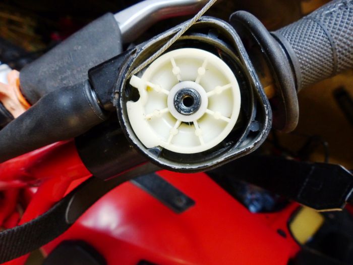

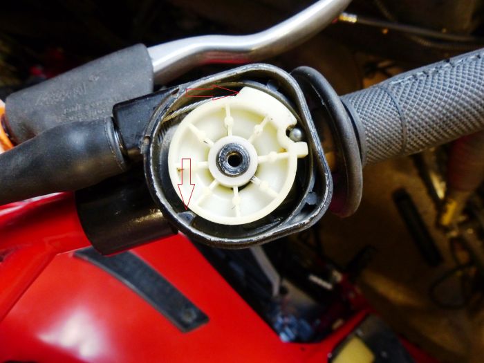

Salut à tous
J'ai un petit souci pour le réglage de mon accélérateur, je m'explique, sur la première photo le guide du câble en buter sur l'ergot, mais  mon câble va se faire la malle, et sur la deuxième, position qui me paraît idéale, par contre le retour de poignée trop importante.
restauration 125 Fantic 1980
En espérant avoir été suffisamment clair. 😄  🤬
Sergio
61 ans55 messages 44 images
Posté le 24-07-2017, à 20:17
C'est parce que ton arrêt de câble sur la poignée est trop dévissé.
La pièce qui entraine le câble doit être au repos en butée sur cet arrêt de câble.
Tu accélère à fond et tu visses ton arrêt de câble au maximum. Tu relâche la poignée et tu vas voir où la butée va se faire.
J'espère avoir été clair.
O'Dédé
Posté le 25-07-2017, à 10:19
Merci O'Dédé
Je vais essayer mais ,je suis un peu sceptique, j'ai bien peur que l'arrêt de câble se fasse la mâle dans cette position . 👍
Sergio

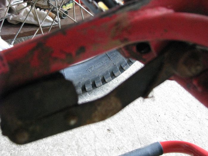

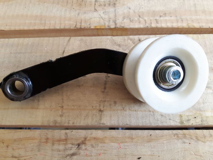

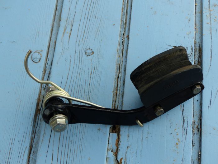

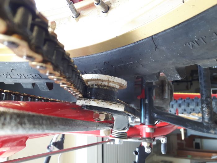

Salut,
Est que quelqu'un peut me confirmer ,si c'est le bon tendeur de chaine, pour ma machine, je n'arrive pas à le monter 🤬 ,J'ai pourtant tout essayé, il semblerait que l'entetoise soi du mauvais côté 😳

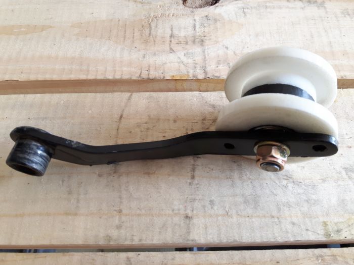

Posté le 03-10-2017, à 20:46
Bonsoir Serge,
Je ne sais pas si ça va t'aider mais ton tendeur ressemble étrangement à celui du trial  125 tx 250 et  trial 200 tx 350.
ci joint une photo du tendeur de mon 200 avant démontage:
Posté le 03-10-2017, à 21:13
Salut,Fred34
Bien vu, c'est bien un tendeur de 125 TX 250 👍 je pense que c'est l'entretoise qui merde, pas du bon côté,mais je n'en suis pas sur,merci .
Sergio

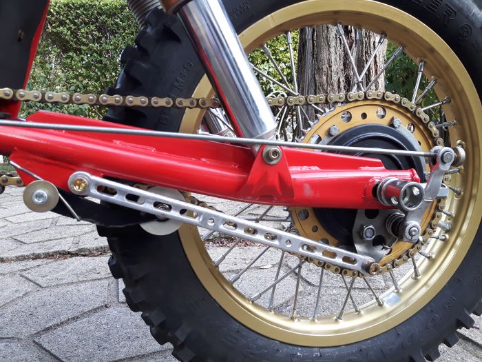

Posté le 04-10-2017, à 19:24

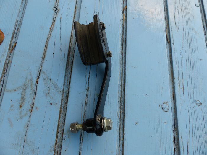

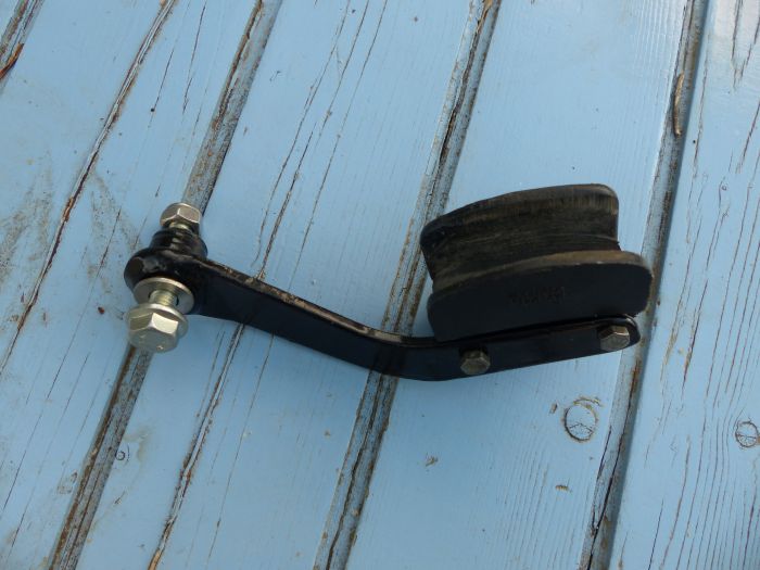

Hello Serge! ️
Ca faisait un bail...
Hé non, ton tendeur n'est pas le bon, en tout cas le bras!
Ci-dessous kékes photos d'un tendeur de chaîne de TX 150...un poil amélioré!
Tu n'as pas de solution: si tu passe l'entretoise à l'extérieur comme il se doit (effectivement), le bras en banane est inversé bien que rentrant et vient buter sur ton tirant de frein AR...
Désolé, il va falloir que tu trouves (fasses) la bonne pièce!
Bon courage à toi!
Chô!!! 😘

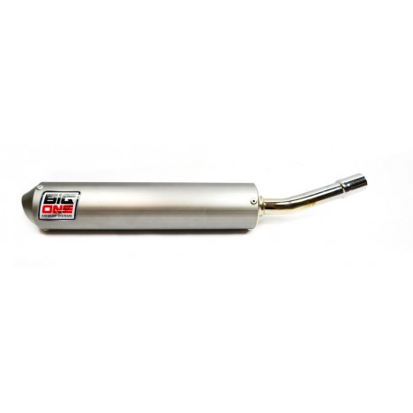

Est que quelqu'un a déjà monté un silencieux adaptable, même avec quelques modifs genre DEP ou autres. 😕
Sergio
Posté le 21-11-2017, à 19:46
Oui un absorption alu adaptable qui marche très bien avec un bruit très feutré. Je l'avais pris à l'époque chez rotax.be mais je crois que cette boite n'existe plus....  Tu peux le voir en assez gros plan sur ma restau à l'époque : www.fanticmotor.asso.fr/r15_f08.htm  ;)
Posté le 27-11-2017, à 11:52
Merci pour ta réponse Chris, j'ai trouvé un silencieux qui ressemble un peux au tien, avec quelques modifs ça devrait le faire.
Sergio 🤭

Posté le 27-11-2017, à 14:06
Merci pour le lien tj29 ,la plupart sont d'origine cross
Posté le 28-11-2017, à 08:51
Hello Serge!
Sinon, avec kékes bricoles, un silencieux alu WES pour FANTIC Trial est pas mal et très robuste! 👍
Voir chez France Trial Classic (entre autres...)
Certes, tu ne gardes que l'enveloppe pour te faire un rechargeable, mais ça marche bien!
A condition d'avoir dans ses relations un bon soudeur alu... 😳  😳  😳
A plus!
Chô! 😘
