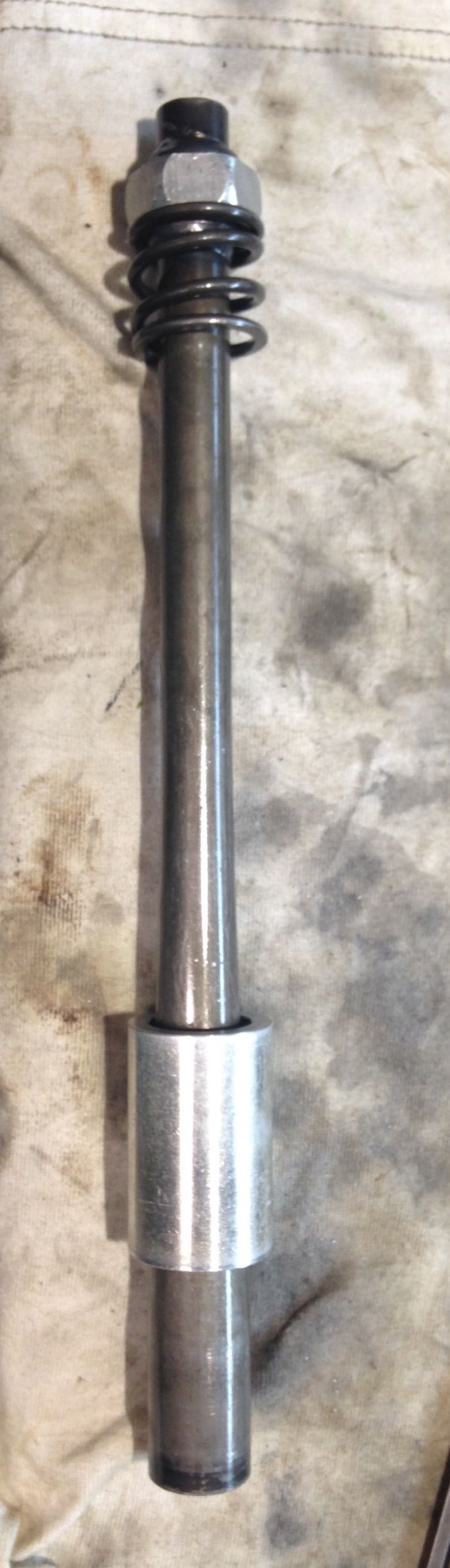

59 ans77 messages 11 image
Posté le 05-08-2018, à 10:29
Fantic 303 S2 (1988) restauration fourche.
Bonjour,
Voici une image de ce que je retrouve dans une tube.
Je ne comprends pas comment cela peut fonctionner  smiley09
Moto(s) : Fantic 303 S2
Posté le 05-08-2018, à 22:16
C'est à mon avis, le côté hydraulique.. , que ya pas sur cell de. 305 qu'à 2 ressorts classique, + efficace et moins chamalow..
Cest ce que j'ai sur ma 200 avec 220 cc d huile, sinon sur les chocs costauds, avec + d huile ça surcompresse et zigouille les spys...qui degueulent en très peu de temps...je parle de randotrial ou la vitess est + importante que du trial classique et technique..mais l'amortissement est, à mon avis meilleur sur cette fourche classique 305 que ce qui equipait les pro 300 1 3...
Remonte comm t'as démonté après avoir rincé au White spirite, et changer( le spy + ancien ou anneau pvc) ou les 2  spy... 2 montages ( 240 pro d Arnold topic)... Perso ancien spy inférieur laissé + un neuf dessus... ( de mémoire)
