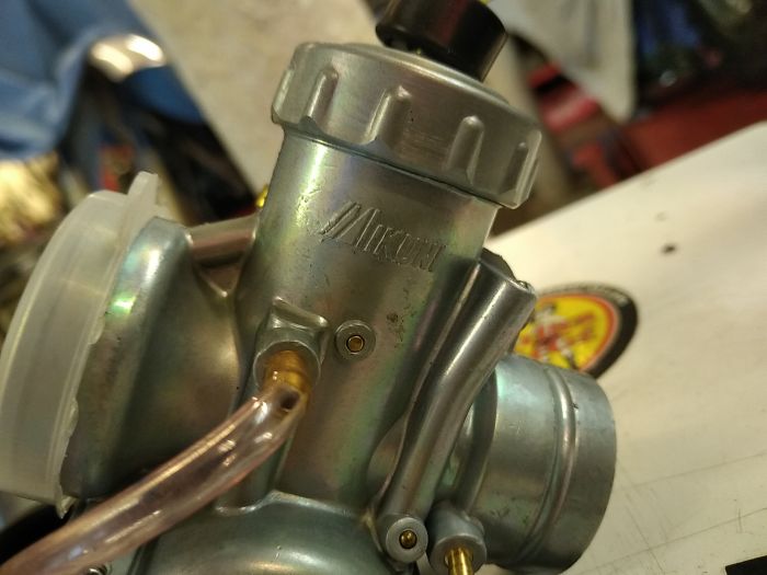

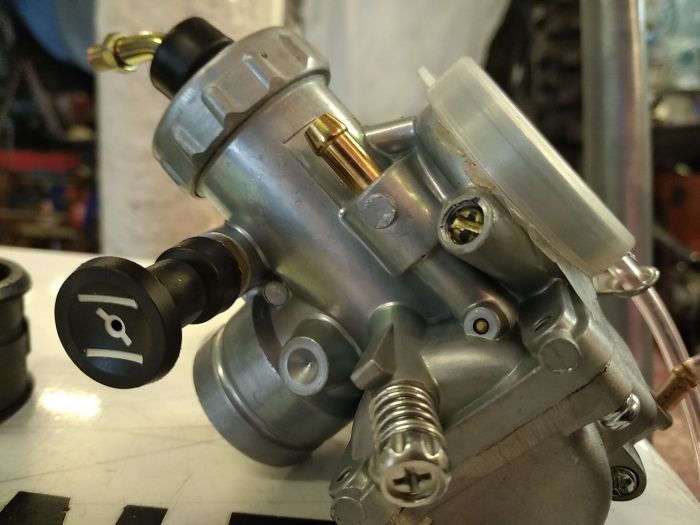

68 ans2525 messages 1515 images
Posté le 05-05-2018, à 09:24
Gégé83,
A l'achat de ma moto, j'avais cela sur mon carbu
L'ancien propriétaire à fait passer un 28 en 22.
J'ai pas regarder les dimensions des gicleurs.
Recherche référence mik 26 50 RC 1981

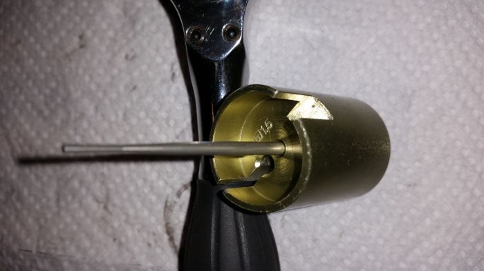

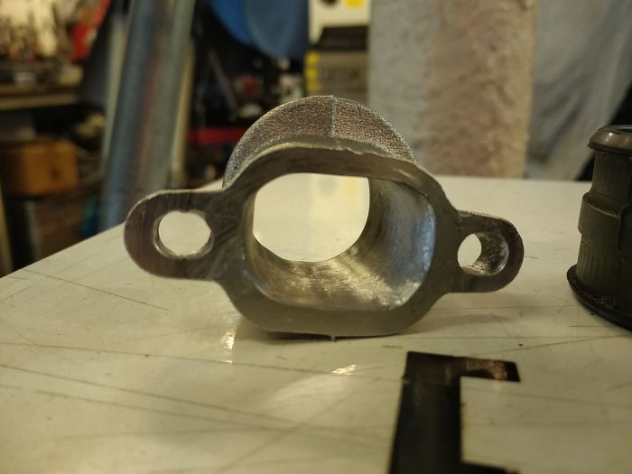

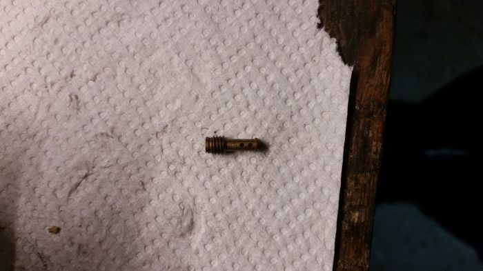

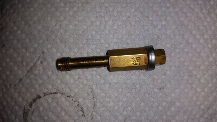

Posté le 05-05-2018, à 18:23
Voilà les photos Gégé83.
Avec le cylindre / piston Mik 26, il marche avec ce carbu (Le Minarelliste trouve qu'il ne marchait par trop bien. Je viens de mettre un Mik 24 neuf....et ça marche moins bien).

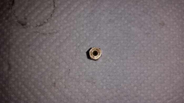

264 et 0-8 pour le "support" gicleur principal
Je vois 160 sur le gicleur principal !!!
On voit pas sur la photo mais sur le gicleur de ralenti il y a 30
671.5 sur le boisseau
