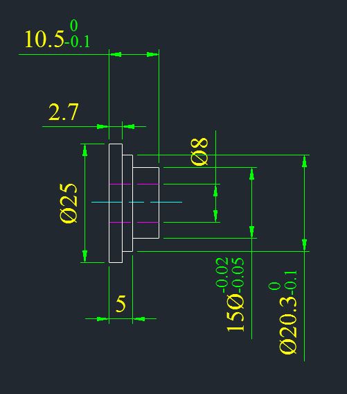

bonjour a tous
ayant reçu a Noel en cadeau , un tas de ferraille en puzzle qui ressemble a un FM 280; j'ai pas mal de questions a poser:
la premiere concerne les amortisseurs hydrocross sachs qui sont loin d'etre complet ; il me manque les entretoises int et ext en alu  qui viennent en regard des rotules ; si j'ai bien compris elles ne sont pas identiques coté int et ext !
quelqu'un pourrait il me données les cotes pour les refaire ou me preter un jeu comme modele??(avec la possibilité d'en fabriquer en plus si besoin)
d'avance merci
a+ rerou

Posté le 25-01-2018, à 17:20
A ma connaissance , ceux sont les mêmes
Cotes données par un ami à une époque et pas de soucis de montage sur le 50 Fantic grand cadre ou l'Aprilia 80 Rc
je t'invite à faire l'empilage de cotes rotule + 2 entretoises pour vérifier si c'est ok avec ton cadre avant usinage
de mémoire les joints toriques de chaque côté font Ø 20.35 inter x Ø1.78
je peux vérifier si tu le souhaites

Posté le 25-01-2018, à 18:51
grand merci !!! 😍
pour ces explications et cotes !!! 👍  👍  👍
a+ rerou

Posté le 26-01-2018, à 10:15
merci Olivier
le schema de Mikalet va aller.
par contre vous n'etes pas rassurant !!!!!!!!!!
a+ rerou

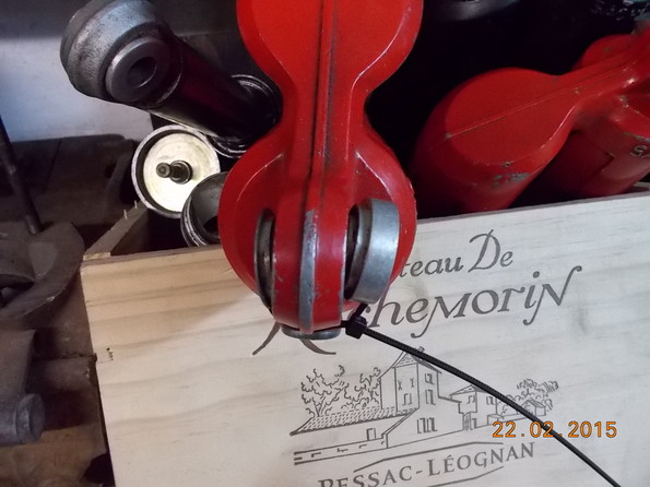

les entretoises 🙂
hydro cross sachs
elles permettent de bien aligner l'amortisseur , la plus épaisse évite a la chaîne de toucher la tige de vérin. La photo n'est pas de moi 😀

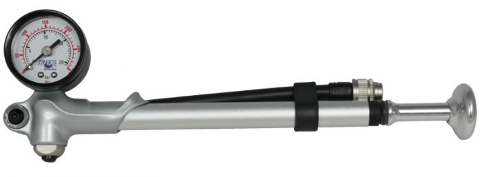

la pompe FOX que j'utilise et qui permet de ne pas perdre de pression lors du retrait de l'embout   😉
hydro cross sachs
une pompe de VTT 😎

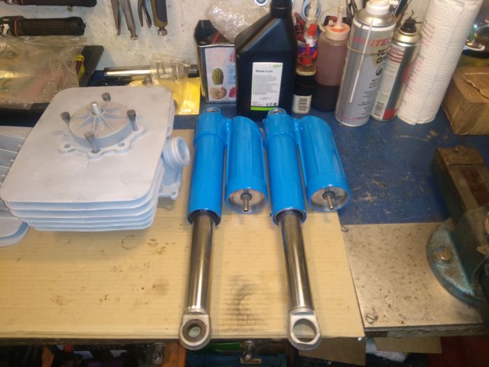

Posté le 26-01-2018, à 12:43
hydro cross sachs
la dernière paire que je viens de finir pour un 125 KTM RV GS qui doit faire la saison .et j’en ai encore une a faire .
