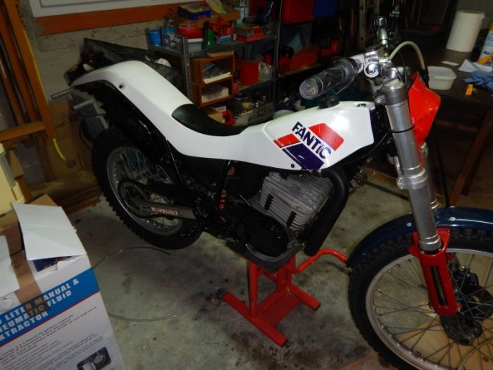

Bonjour à tous,
je commence la remise en état de la machine. Déjà le freinage.... l'arrière est fait, j'attends les pièces pour l'avant.
pour le reste, elle démarre au deuxième coup de kick, et un coup d'endoscope m'a permis de constater que le cylindre est propre (pas de rayures catastrophiques).
par contre je suis un peu perdu car carte grise, cadre et moteur portent la mention FM 403... je n'arrive pas à faire le lien avec une Coach de 1995 (date de première mise en circulation). Si quelqu'un peut m'éclairer je suis preneur, cela m'évitera de commander des pièces qui ne lui sont pas destinées  😂 :(
une photo de la bête pour que les experts puissent m'aiguiller.
remise en état Fantic Coach
le moteur est un 239.4 CC du moins c'est ce qui est frappé sur le carter.
pour le reste, c'est surtout du cosmétique et je ne vise pas (pas encore  😎 ) une réfection style concours. Il me tarde surtout de rouler.
Patrick
Moto(s) : fantic 249 coach
Posté le 27-11-2017, à 21:11
Chez Fantic, FM403 désigne une trial équipée d'un moteur de 239.4 ou 249.4. Aucune incohérence donc avec ton Coach.
Ta moto est en faite une 307 débarrassée des métaux nobles. Tu peux donc taper sans problème dans le catalogue pièces de ce modèle qui est lui-même différent du 305 essentiellement par la fourche (USD) et un moteur plus violent pour la plus récente.
