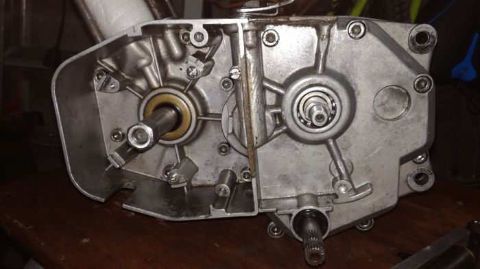

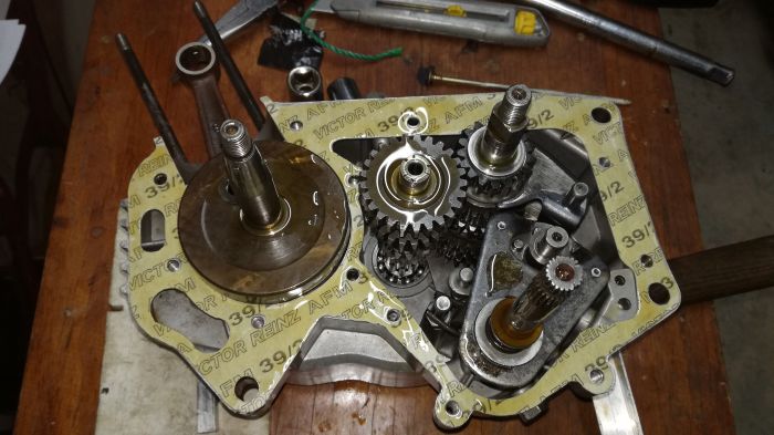

Je me suis lancé dans l'aventure par le démontage et l'ouverture du moteur. J'ai remplacé l'ensemble des roulements et les joints spi de vilo.
Merci à certain membres  du forum pour leurs conseils éclairés lors du remontage des carters.
Jusque là, je n'avais jamais ouvert de bas-moteur. Finalement ce n'est pas très compliqué, faut juste un peu d'organisation et quelques outils...

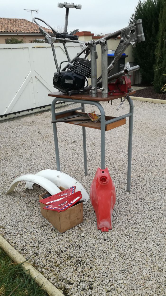

Le moteur ayant été remonté, j'ai ensuite mis en pièce toute la partie cycle tout en répertoriant l'ensemble des pièces, visserie, axe, etc...
50 trial FM330: l'histoire d'une renaissance
Étonnant le peu de place que ça peut prendre une fois démonté!!
A commencé ensuite un gros travail de préparation et de nettoyage: on ponse de plus en plus fin...,on brosse , on dégraisse, on nettoie, on redresse.

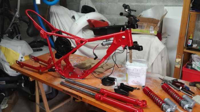

L'ensemble des pièces  ont ensuite reçu un traitement epoxy: RAL3001 et satiné pour le noir.
Une paire de marzocchi AG2 montés à l’arrière, ceux-ci fonctionnant bien et ne présentant pas de fuite, je me suis contenté d'un epoxy pour les ressorts et peinture en bombe pour les corps.

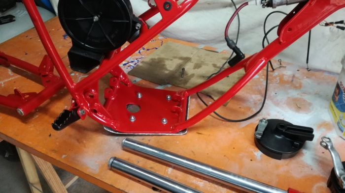

Vous remarquerez la partie cadre sous le monteur, je suis pas sûr que cela soit signé fantic...j'en ai profité pour lui "coller" un sabot alu en tôle 4mm.

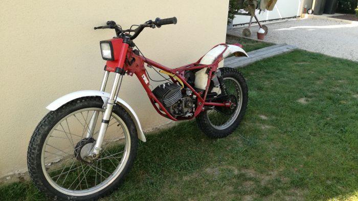

J'ai commencé le remontage profitant des longues soirées d'hiver.
Si j'ai un conseil à donner, c'est de bien penser à protéger les filetages et les passage d'axe avant la mise en epoxy, aspect que j'avais en partie négligé, du coup je m'amuse... javascript:insert_text( '%C2%A0🤬%C2%A0' , '');

Concernant le bas moteur, je n'avais pas osé ouvrir mon FM260 et je l'avais confié à un spécialiste. J'ai décidé de me lancer sur le 50, j'ai juste rencontrer qques problèmes avec les rondelles de calage mais les conseils éclairés de quelques membres du forum m'ont permis de me sortir de l'orniere .
