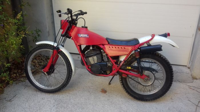

Bonjour à tous, je me présente: Bruno du Var, je suis l'heureux propriétaire depuis 2 mois d'une 125 Trial TX 250 de 1982, elle était en très bon état lorsque je l'ai acheté. J'ai eu l'occasion de faire quelques petites sorties avec et je me suis régalé  👍
Très joueur comme petite bête, j'ai plus l'habitude des motos d'enduro (vintage bien sur  😉 ) mais les motos trial me faisait de l'œil depuis un petit moment, pas forcément pour pratiquer le trial pur mais plutôt dans l'esprit rando pépère sans faire trop de bruit...
Voici en image l'engin  😎

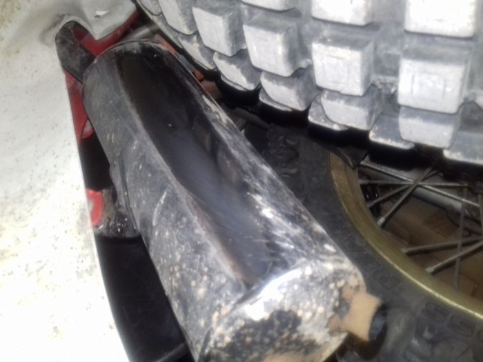

Par contre petit soucis: je me suis rendu compte que le pneu arrière frotté sur le silencieux!
Sur celui-ci il est noté: FM 350... je suppose donc que ce n'est pas celui monté d'origine sur la moto, si quelqu'un peut m'éclairer ce sera avec grand plaisir.

Bienvenue Bruno, elle a l'air plutot en bon état ta 125. C'est vraiment une bonne moto. Ton silencieux est celui du 200 mais pas d'inquiétude, ça ne change rien. L'usure par le pneu est malheureusement courante ; vois si tu peux l'écarter du pneu avant qu'il ne soit percé !
Tes amortos ont été remplacés par des Girling. Très bons amortos à l'époque.
Bonnes ballades  👍

Merci Chris pour l'accueil  🙂  oui effectivement ce sont des Girling (le vendeur l'avait bien précisé lors de la vente) ils ne sont pas en super état extérieur mais fonctionnent très bien) Un connaisseur m'a appris que c'était une option à l'époque mais certains concessionnaires les offraient en cadeau plutôt qu'un casque ou une remise.
Pour la moto comment reconnaitre un 125 et un 200? Je la trouve assez pêchue pour une 125 et avec une sacrée compression comparativement à ma HVA 125.

Alors non c'est faux, les Girling n'étaient pas une option mais certainement, comme tu dis, une offre du concessionnaire.
Pas moyen de reconnaitre un cylindre de 125 par rapport à un de 200 sauf en déculassant pour mesurer l'alésage. Mais effectivement ce 125 est surprenant par sa pêche ! Il faut noter que seuls 30cm3 sépare le 200 du 125. Je dirais que la plus grosse différence se trouve dans la masse de l'allumage et cette différence est de taille !

Pour mon pot je viens de regarder et effectivement en mettant des rondelles ou une entretoise je peux le décaler vers l'extérieur afin que le pneu ne touche plus  👍
