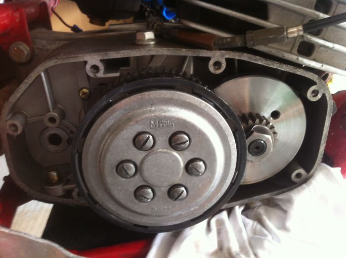

Posté le 05-09-2017, à 16:06
Fume et crache de l'huile
Bonjour,
j'ai vidangé et ouvert le carter. Je suppose que je dois démonter les 6 vis à ressort de l'embrayage, correct?
est ce que je dois détendre complètement le câble d'embrayage au levier ou pas?
Moto(s) : Fantic Tx250
Posté le 05-09-2017, à 18:50
Oui mais il faut débloquer l'écrou de l'arbre primaire avant car je suppose que tu n'as pas de clé à chocs pneumatique...
41 ans2222 messages 44 images
Posté le 05-09-2017, à 19:17
Je démonte les disques et ensuite je dessere l'arbre primaire?
Posté le 05-09-2017, à 19:32
Non, l'inverse.
Posté le 05-09-2017, à 19:53
Ok
