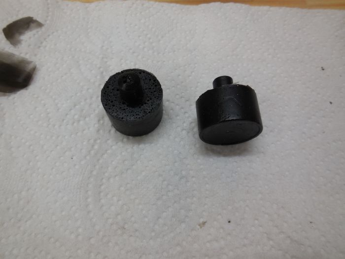

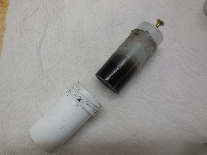

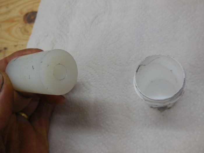

voila ; quand on a plus rien a faire ; on s'amuse a refabriquer des tampons de selles fantic enduro  :

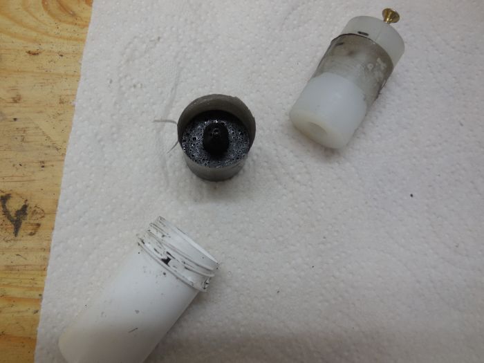

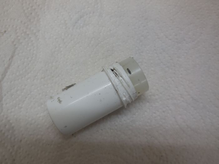

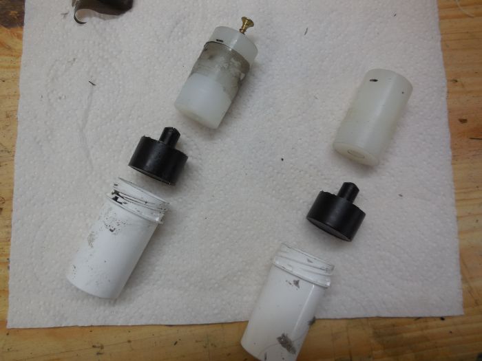

2 pieces pour le moule :
tampon caoutchouc pour selle fantic
+ kit Restom PU a couler ref 1085

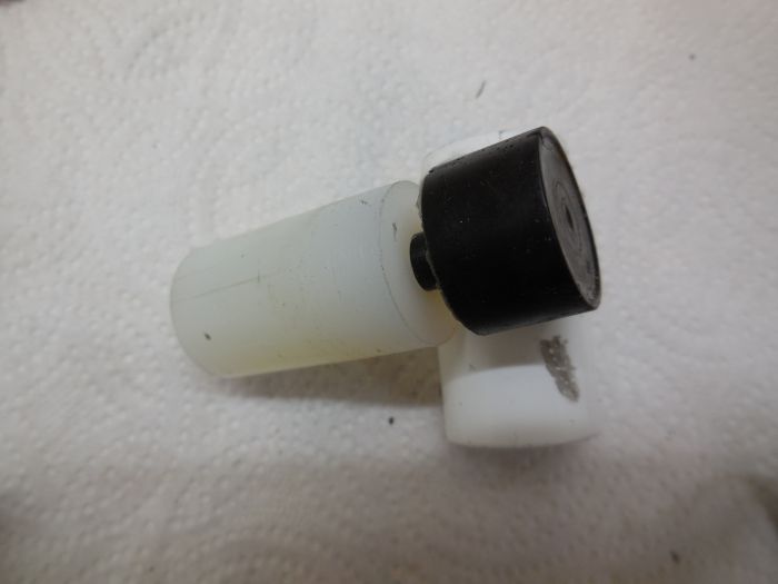

on passe un coup de demoulant sur les 2 pieces ; on laisse secher 15 min
on prépare le mélange résine + durciceur
on coule le mélange dans la partie basse du moule (pot a pommade) et on enfile la deuxiemme partie du moule (qui est percée par le haut) dans la premiere  tout en faisant resortir l'excedent du melange de PU par le trop plein jusqu'a la bonne hauteur voulue .
on attend 24h et on démoule

voila
a+ rerou
