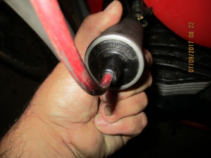

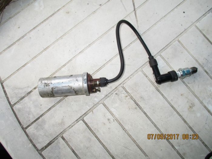

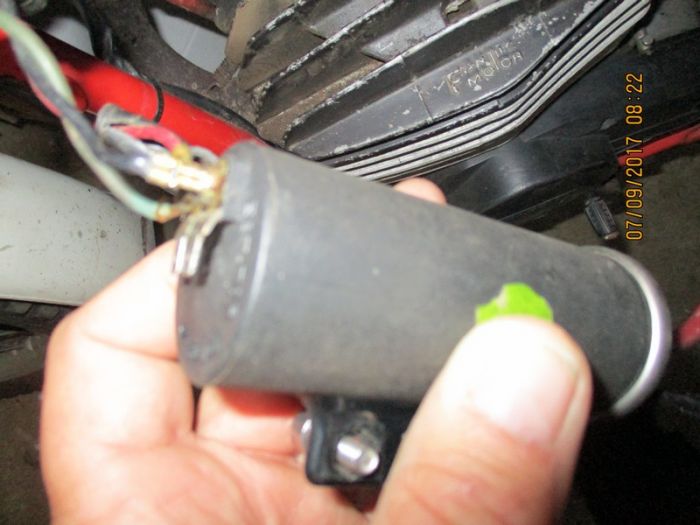

Toujours pas d'étincelle, j'ai testé une bobine de ce type
Allumage fantic FM 350...
De marque Novispark:
En lieu et place de la Dansi d'origine:
Le bide !!!

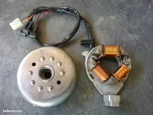

Pensez vous qu'un allumage de 125 se monte sur un 200 ??? je parle de ceci:
Merci ...

Oui tout à fait, montage facile d'une Bobine HT Top Perf pour AM6 en inversant les couleurs vert/rouge. Tu peux effectivement monter ton allumage 125 mais, à la conduite, tu vas perdre beaucoup en inertie. Par contre tu peux lui piquer la bobine basse tension pour mettre sur ton allumage 200. N'essaie pas d'échanger uniquement les stators, les capteurs ne sont pas placés à la même distance.

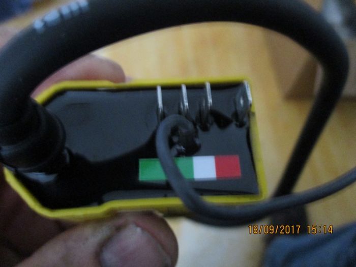

Voila, c'est la bobine reçu ce w.end...
Il y a 4 cosses' et je n'ai que trois fils qui sortent du carter volant, un rouge, un vert et un noir...
J'ai vu plus haut qu'il faut inverser le rouge et le vert , mais quid du noir ???
Merci de vos conseils...
Luc
Moto(s) : FANTIC 200- Honda TLR, Tls - Whitehawk 200- Honda Seeley 200- Yam 175 et 239 "Rayer- James 250...
Posté le 18-09-2017, à 20:26
C'est ça et donc ton noir sur le blanc. Tu peux brancher ton coupe circuit sur le 2eme vert. On t'a pas vu à Francueil  😉
