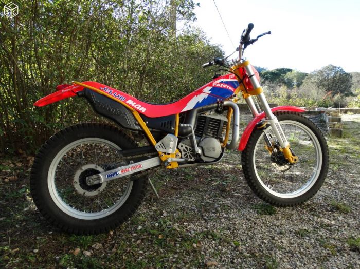

Bonjour,
après mettre présenté précédemment, je vous présente mon petit soucis.
La moto, une fantic 249 clubman, a 10 mois, acheté d'occasion en très bon état général, de 1993.
Depuis le début et ne m'en servant pas tous les jours, elle a du mal a démarrer à froid car a chaud, il n'y a plus aucun problème.
J'ai démonté la bougie, qui fournit en étincelles la chambre de combustion.
Le carburateur a été nettoyé et j'ai recherché d'éventuelles prises d'air mais sans résultat.
La bougie est humide après quelque coups de kicks donc l'essence arrive bien.
L'essence a deux pour cent est récente et a un taux d'octane de 98 et la bougie est une B8 essence.
Je pensais éventuellement à une panne de l'allumage ou d'avance à l'allumage mais je ne sais comment vérifier. J'ai un boitier ducati.
Merci pour vos éventuelles remarques, qui pourraient m'aider à me dépanner.
