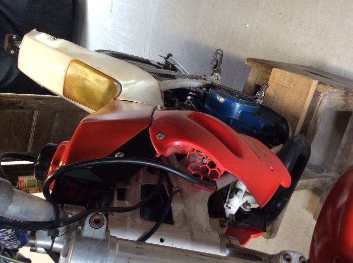

oui ya tres peu de place, c est alambique,   une fois l ancien enleve, et son socle  cerclage en fer, javais fixe le nouveau avec 2 pattes legeres alu, puis refermer / comme il est +petit) les passages d air par l apport de plastique coupe' en rectangle et passe' au chalumeau puis applique' contre ( avec des gants ) ensuite tu maintiens ces morceaux vec un percage de mini perceuse accompagne de mini rivets, et enfin tu bouches les micro passages avec du silicone , le but etant que le ventilo soit efficace en aspiration d air chauffe' pousse' par le haut du reservoir, et repousse' vers la sortie echappement, faut pas trop se prendre la tete, ca ne se verra pas , mais la solidite est importante, * LES LECTEURS DU TOPIC VONT SE DIRE, ILS SINT FELES CES MECS A S EMMERDER COMME CA , POUR AMELIORER UNE MOTO QU EN VAUT PAS LA PEINE... 😂 , si si elle en vaut la peine, mais j avoue que c est galere    !!!, ensuite tu seras peinard , tous ces ptites retouches suffisent a rabaisser la temperature un peu trop elevee du kangouroo bleu !

Les choses avancent . J'ai repris toute la partie aspiration du ventilo pour une meilleure étanchéité et remplacer le liquide de refroidissement.( 700CC) je n'ai pas réussi à en mettre plus.
En  faisant une inspection plus précise, j'ai constaté que la protection du bras oscillant est coupée par la chaîne. Je n'ai rien vu chez BMZ. As tu une solution MAC GIVER?
La prochaine sortie attendra un peu, il faut impérativement que je protège cette partie avant de repartir. Je vais en profiter pour renormaliser la bougie par une plus courte pour qu'elle passe bien sous le carter plastique.

oui A l affut, ya la methode du pauvre, ou du mec qu en a marre de mettre 35 euroa dans un bout de plastoque creux de merde prevu pour durer 2 francs 6 sous, pi aussi la methode du mec qui se debroyille avec ce qu il a sous la mainparce qu il aime bien macgaillveriizer,        page 10 RUBRIQUE SYSTHEME D , comme demmerde, debrouille et que c  :( est tera !

il y a le système de la planche à découper en plastique ,pas cher,facile a découper , et avec un soufflant thermique  tu peux méme la déformer , ensuite tu colles ou tu vis  👍

oui de la planche a decouper, c tres bien, moi je parlais de pneu neige auto ancien, tres epais dont tu decoupe une tranche de la longueur sup + inferieur, puis une echancrure bas et haut pour y loger 1 collier, qui se noie ds un logement fait a la meuleuse pour pas toucher la chsine, ou alors idem pour y mettre un rivet noye en gaut et bas, c est tres solide, mais BIZARRE, LA RUBRIQUE A DISPARUE ! quelquun l a vu, ?rubrique systheme D en lettres majuscules, ?devait yavoir 3 pages 🤔

Merci stef et Christian. Je vais essayer les deux et je prendrai celle qui sera le plus simple à mettre en place sur le ras oscillant. A bientot.
