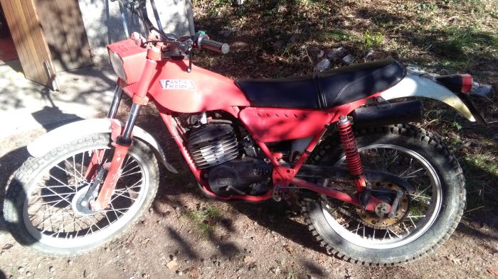

Posté le 18-11-2016, à 13:46
Loule a écrit :
Je demandais confirmation, car Dell'orto livre le carburateur avec un gicleur de 70.
Donc pas de souci, il a bien un ecart important avec le montage d'origine.
Je vais gratter entre 32 et 44.
Merci à tous.
Désolé pour la coquille, c'est bien 42. Et c'est 44 d'origine. Gicleur principal 92 d'origine.
Posté le 18-11-2016, à 13:49
Loule a écrit :
Améliorations trial 200
Whaa, tu as la selle "Spéciale cul sensible" !  😂  Très génante en trial  :(
63 ans55 messages
Posté le 18-11-2016, à 13:54
Je commence juste à m'en occuper.
Petit à petite, je n'ai pas trop le temps en ce moment.
Je vais deja la faire marcher correctement au niveau du moteur.
Moto(s) : Fantic 240
Posté le 18-11-2016, à 14:16
 😄 , special cul sensible ! ,  😄 , trop bon  👍
