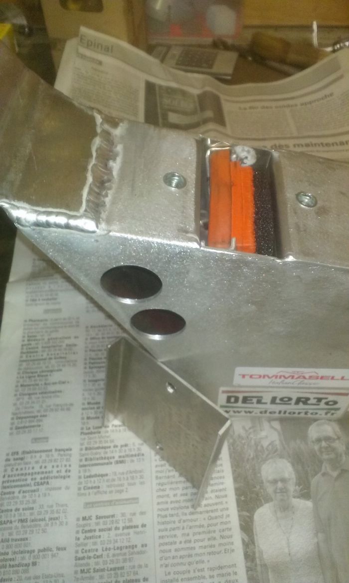

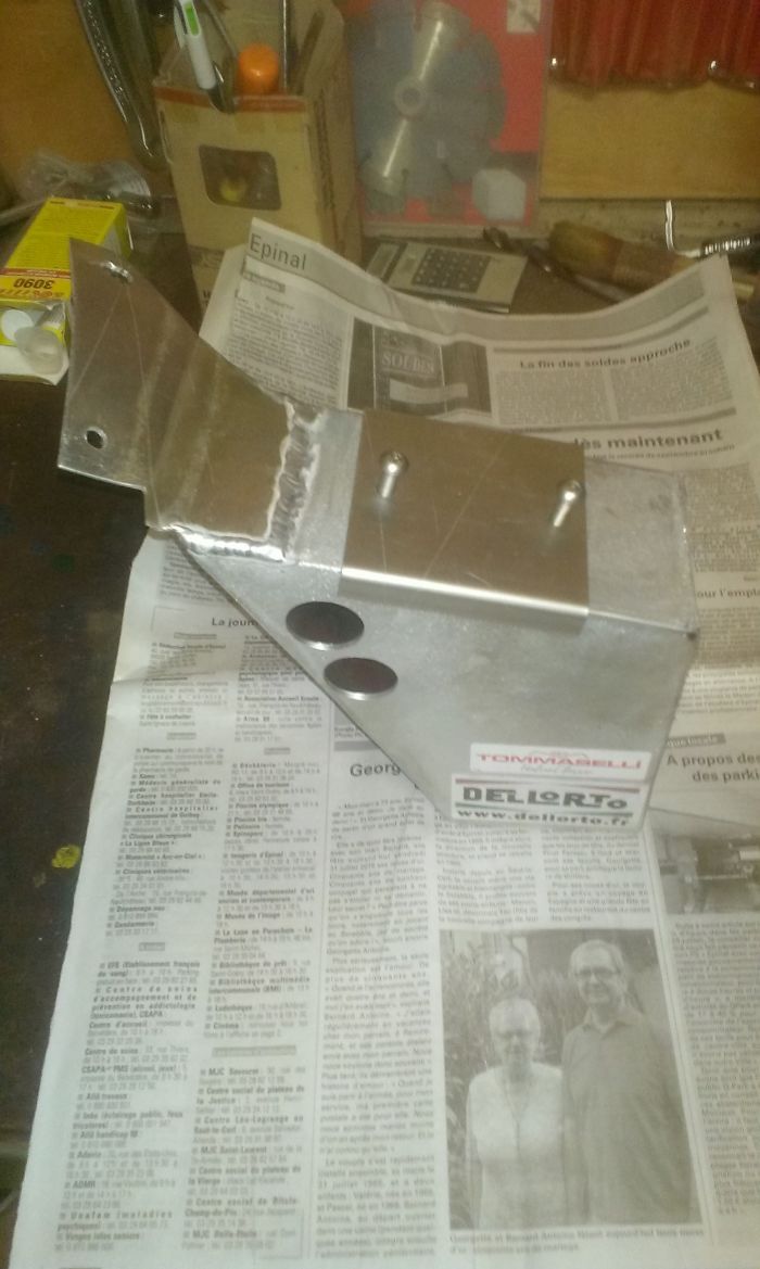

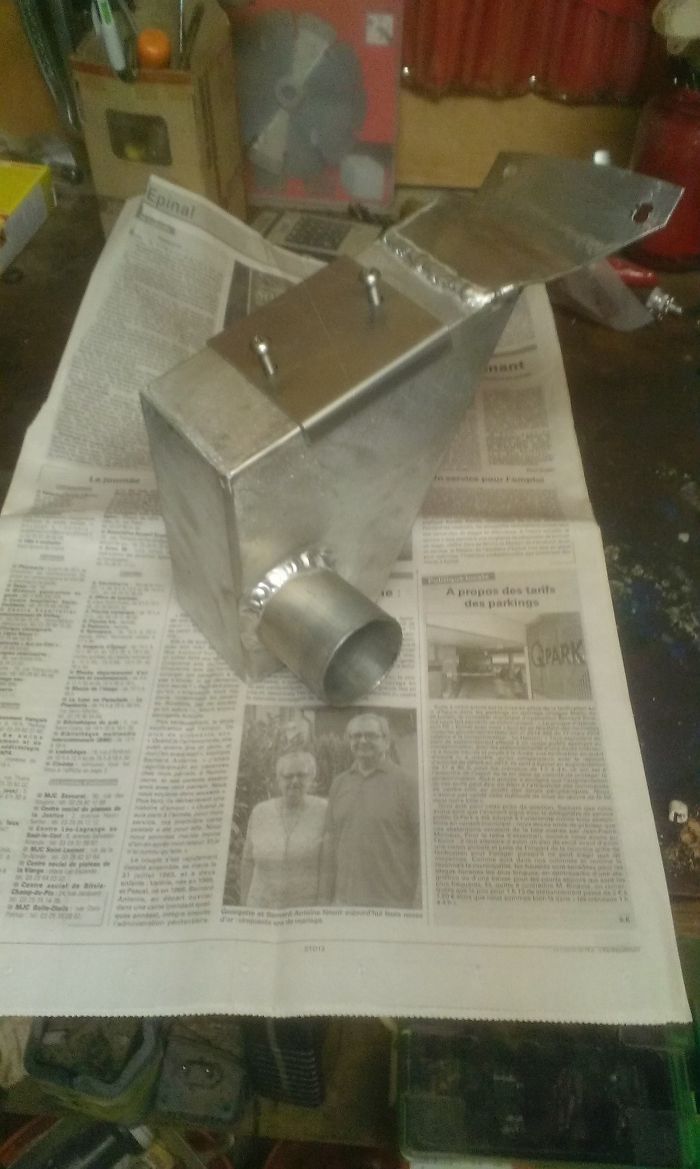

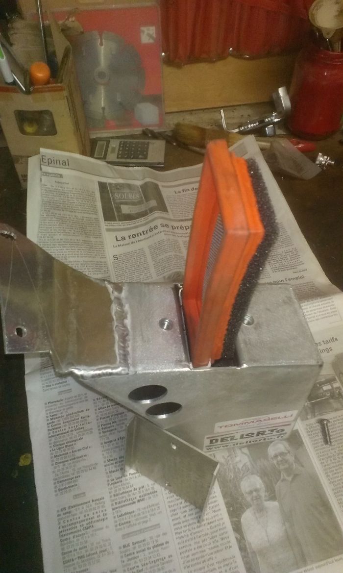

Quelques photos de la boiboite que nous avons réalisé à l'arrache avec mon fils, c'est lui qui la soudé au TIG, moi je l'ai dessiné et plié .
Je remettrais en plus un petit grillage à l'intérieur de la boite devant les trous d'entrée d'air .
L'installation du moteur a été assez rapide, si tu as un cadre coupé d'origine, il n' y à rien à faire .
Le moteur se monte sans pb, une pipe d'admission de 301 et basta .

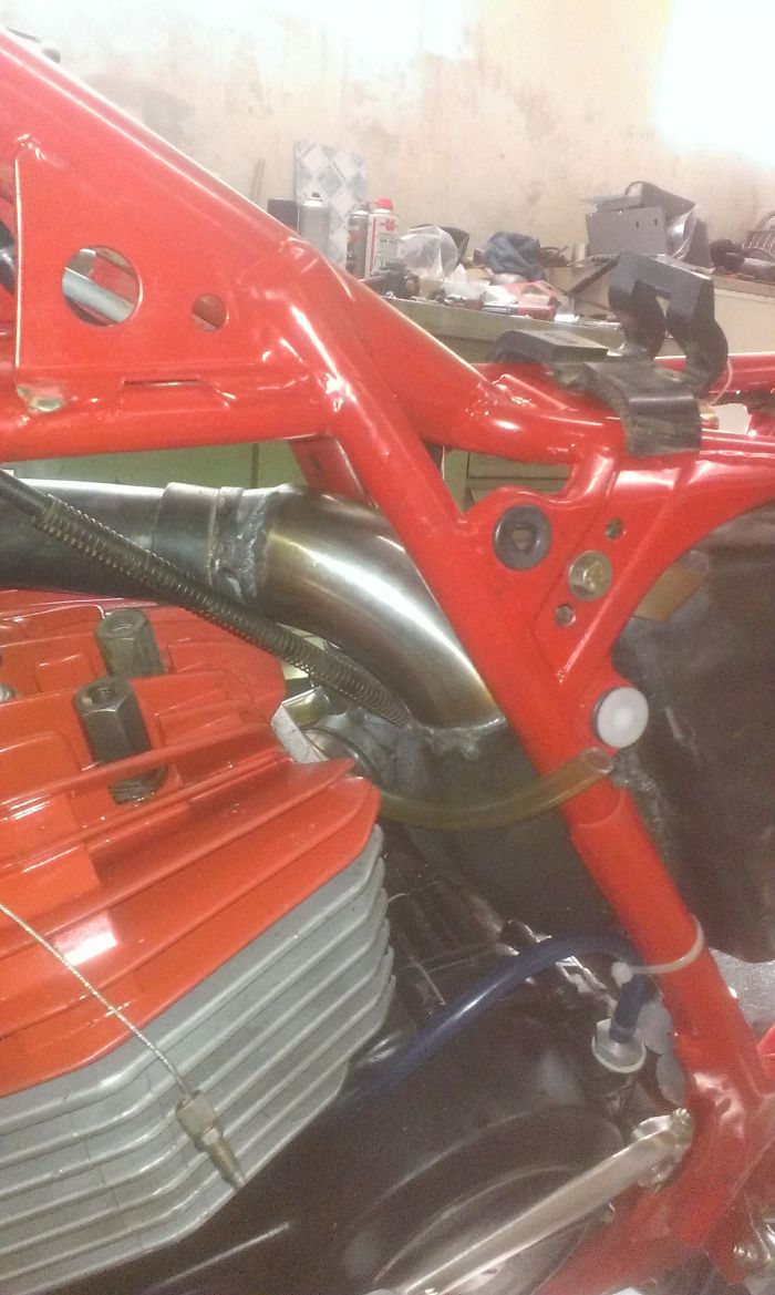

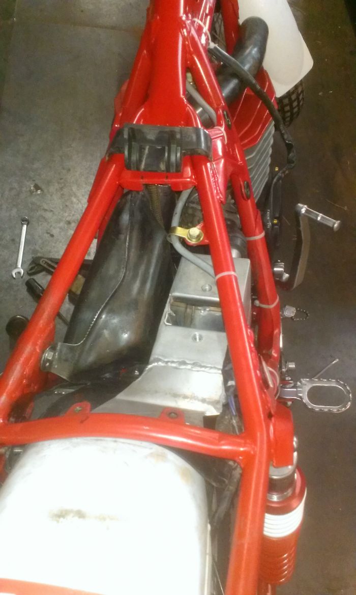

Dès la saison terminée, je redemonte la ligne d'échappement et je remonte celle du 303 avec la modif du réservoir .

Pose avec modif de la ligne du 303, j'ai fais passer la sortie d'échappement à droite au lieu d'à gauche, le robinet d'éssence touchait le tuyau d'échappement,il a fallut modifier le premier silencieux,mais au final, ça s'intègre nickel dans le cadre.

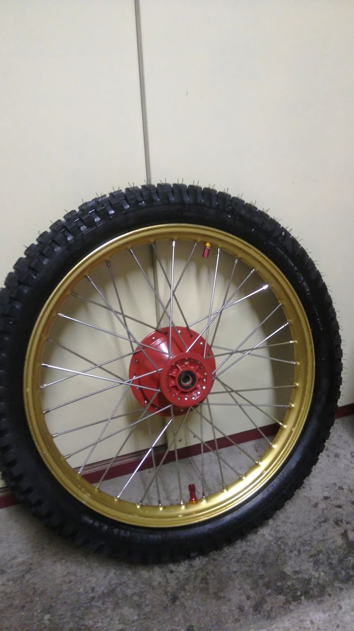

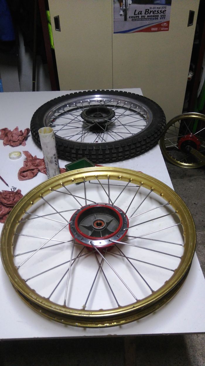

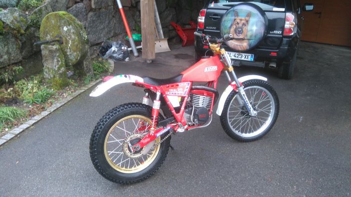

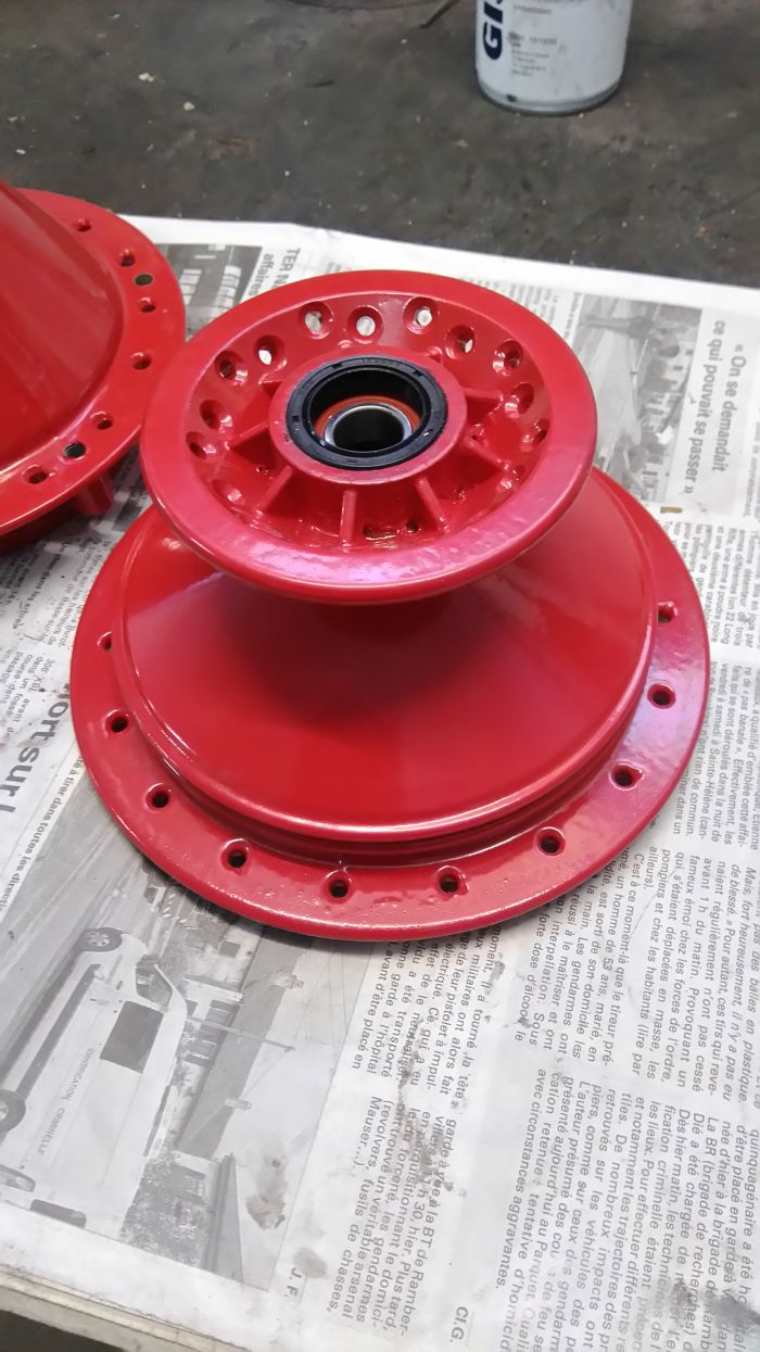

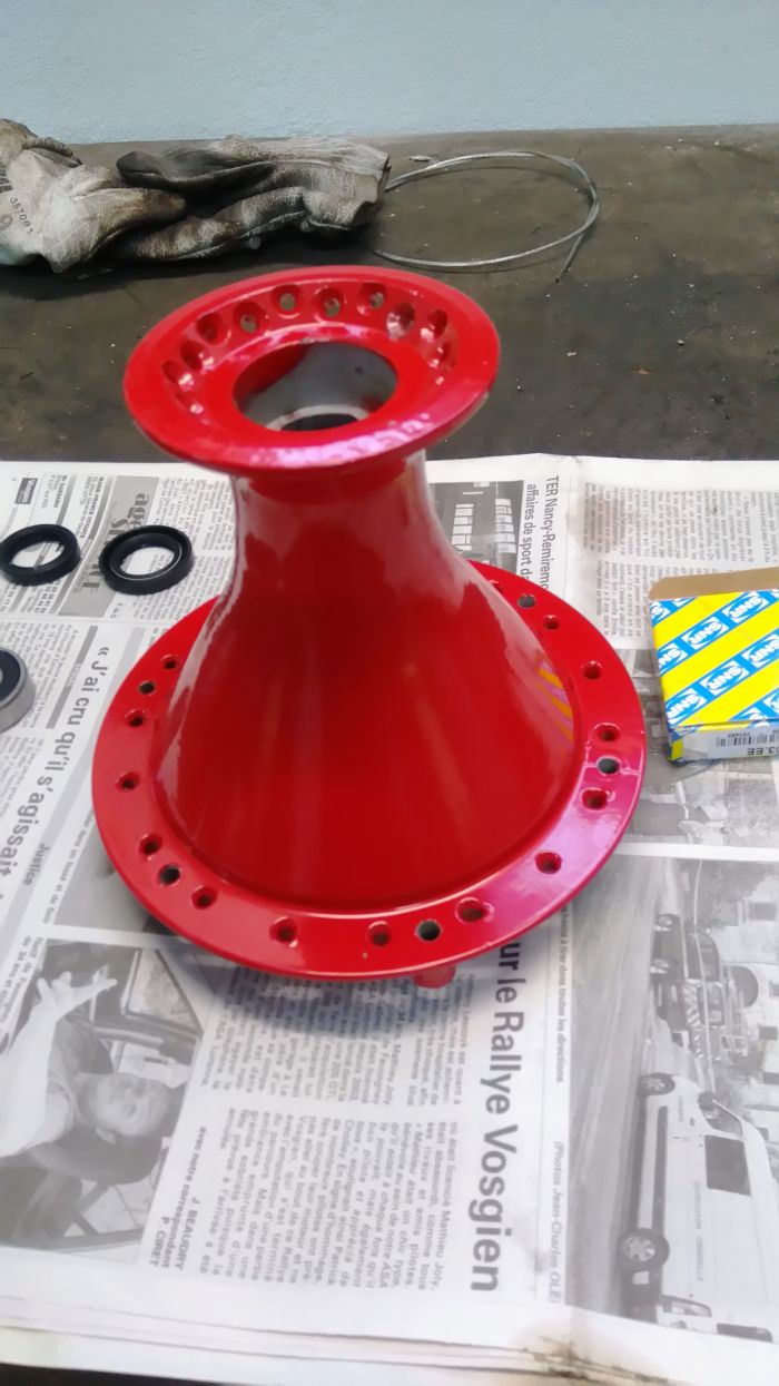

J'ai enfin terminé le montage des mes roues tubless de 303, ça a été long pour trouver les moyeus, je les ai fait sabler et repeindre en époxy, montage de roulements neuf et spy,et pose de rayons neuf inox, ça donne ça.
Remise à neuf d'un moteur de 303 S2 .

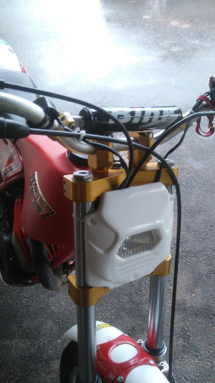

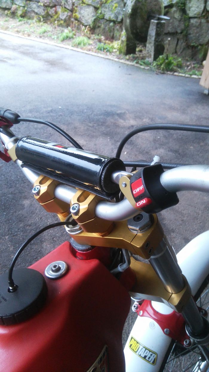

J'ai monté hier les tés de Florian que j'ai au préalable fait anodiser or pour être assortis avec les jantes,j'ai testé la moto cet après midi, ç'est très concluant.

Voilà la titine, la roue avant anodisée n'était pas monté, le tubless arrière est un vrai plus en ce moment en terrain bien gras .
Encore quelques bricoles dessus et la machine est prête pour cette nouvelle saison

Félicitations ! tu devrais obtenir une moto super efficace ! A propos de la boite à air, tu devrais intéresser du monde car elles sont quasiment toutes cassées sur les 303 et pour en trouver......!!
Il est effectivement préférable de décomprimer avec 2 joints de culasse  ;) on gagne en souplesse d'utilisation.
On espère des photos en action !
Posté le 09-01-2016, à 19:07
Merci Chris,
J'ai laissé un joint, c'est sur qu'il y à une sacré compression, mon pieds à glisser sur le kick  hier , je me suis fracassé le tibia  😜
Mais je trouve que le moteur va bien comme ça, il est très coupleux et souple en même temps .
Pour les boites à air, j'ai remodié la mienne, au départ , j'avais copié celle de 303 avec les 2 trous sur le coté, mais après ARBECEY, je me suis aperçu que la poussière rentrait facilement .
Je me suis ispiré le boite à air du 303 usine de Michaud, je l'ai un peu ragrandi et ouverture sous la selle, je referai des photos .
Si il y à des personnes interessées, me faire un MP, je peux refaire à l'dentique en alu .

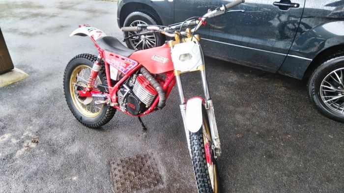

Posté le 04-03-2016, à 21:01
Salut les Fantic boys,

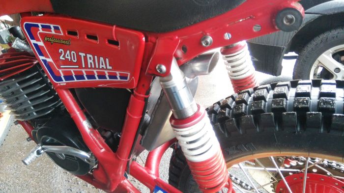

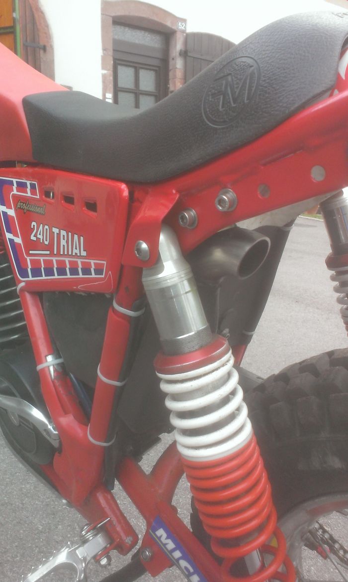

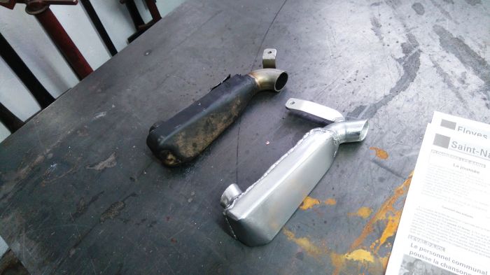

La saison va redemarrée sous peu, la moto a encore un peu évoluée, mon fiston m'a fait un beau petit silencieux alu replica 303 .
Mes jantes de 303 sont montées, de nouveaux réglages de carbu, j'ai décalaminé comme il faut la ligne complète, elle en avait bien besoin .
le silencieux tout léger, et un beau bruit moins métallique

La meule prête à affronter la saison 2016

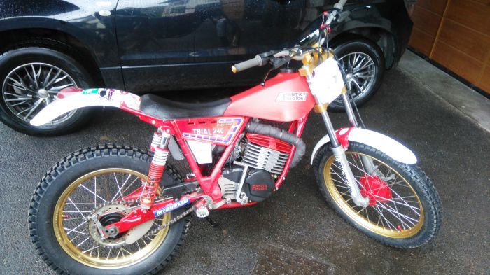

Salut les Fantic Boys,
Une saison redemarre, la semaine prochaine à Chateau Lastours , la moto a été entièrement démontée en début d'année, elle a très bien marchée l'année dernière, 2 eme du Chetra et de l'AFATA en Criterium pour la 1ere saison complète ,c'est encourageant ,18 courses au total un peu partout en France, Espagne,Belgique,Luxembourg,Suisse .
J'ai encore paufiné la bête avec quelques petites améliorations ça ne va pas plaire au puriste, moi ,je me fais plaisir, je n'aime pas avoir la même moto que tout le monde  😄
Les modifs de cet hiver:
Fabrication d'une boite à fumée en alu avec interieur de section, adaptation d'une ligne titane d'origine GASGAS modifiée,modif boite à air,fabrication de plaque latérale alu maison,pose d'un bras oscillant alu d'origine 305 très modifié, bref, beaucoup de boulot.

La moto complète avec sa ligne titane
