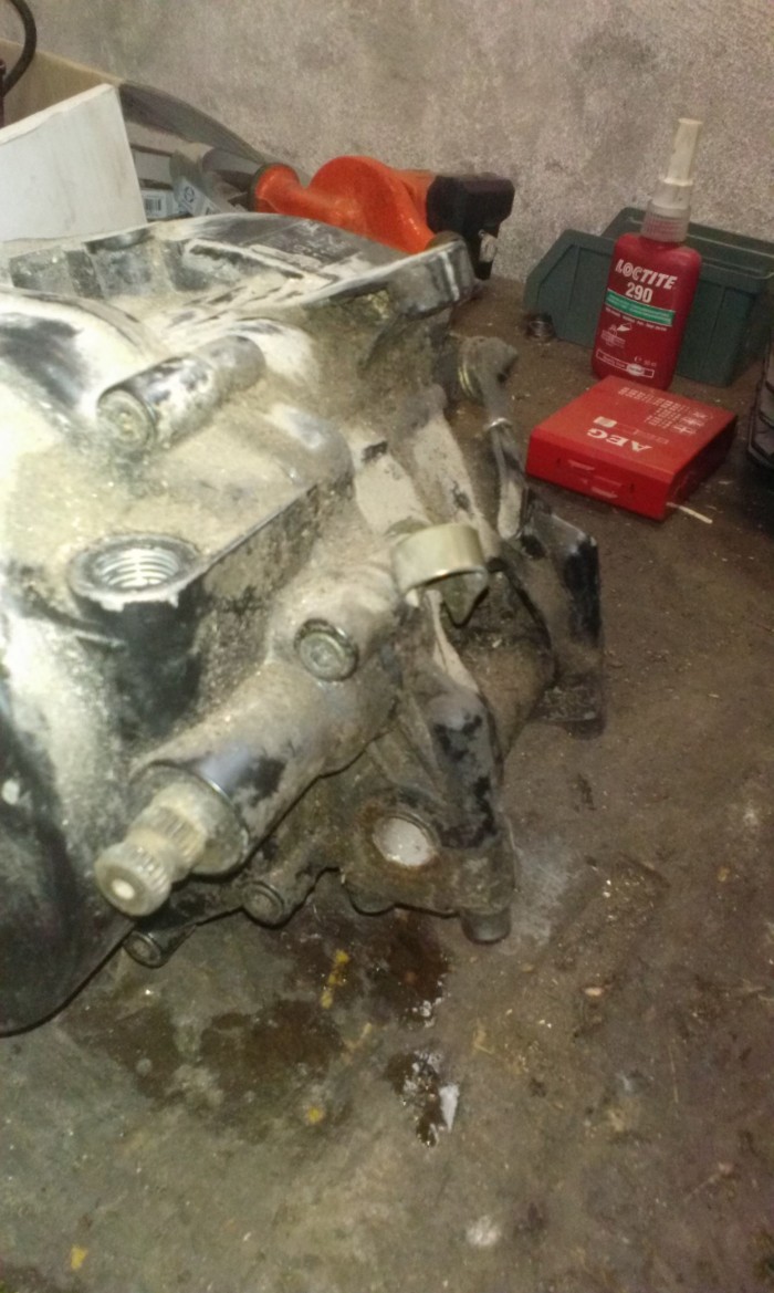

Merci pour les tuyaux, pour la reno du moulin, je n'ai pas trop le choix, j'ai récupéré la moto en pièces détachées pour 100 roros .
Le moteur etait ouvert , il avait un serrage , piston mort, cylindre marqué avec un petit manque de nikasil à un endroit .
Je préfère le refaire à neuf, déjà bielle, piston, roulements vilo + spy vitton, si le reste est bon, je laisse .
A première vue, c'est propre au niveau embrayage,boite,pas de jeux .
Les tof du début du démontage , jusque là, tout est venu sans problème.
l'allumage relativement propre
Remise à neuf d'un moteur de 303 S2 .
Le moteur dans l'état que je l'ai récupéré  :cry:

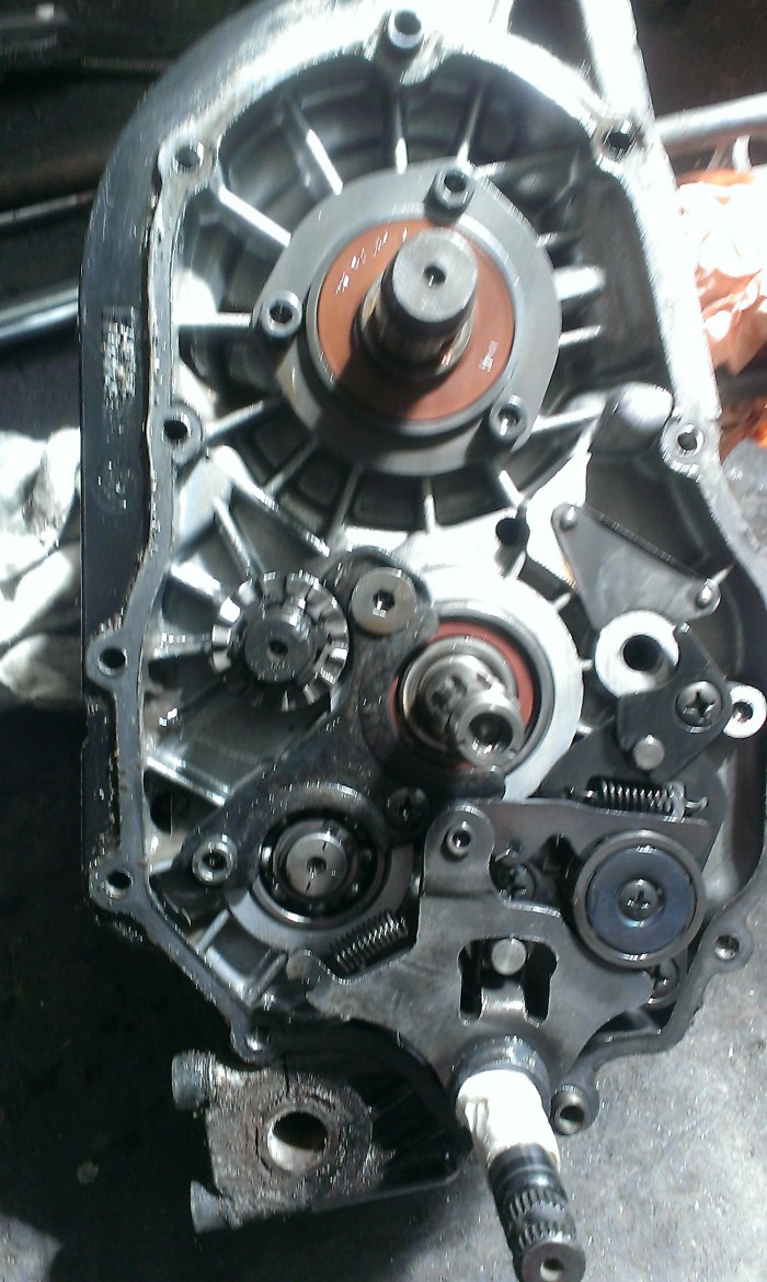

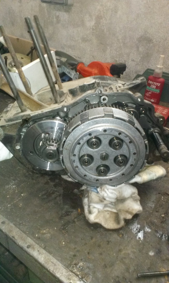

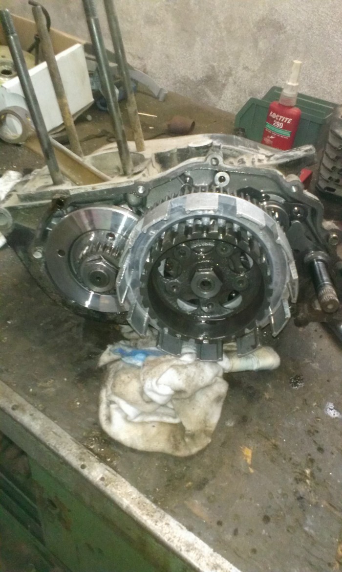

l'embrayage, très propre
Démontage des disques, ils sont en très bon état

Je vais prendre un max de photos au fur et à mesure du démontage, vous en pensez quoi, toute la partie embrayage est nickel, pas de limaille, pas de jeu dans les axes, selection de vitesses  propre .
Ce qui me gène le plus, c'est ces 2 goujons bien attaqué par la rouille .
J'espère que le vilebrequin n'a pas de mal, le moteur a été stocké sans le cylindre et le piston, il était dans un endroit sec quand même, la moto a été sauvé de la déchetterie par mon copain mécano moto .

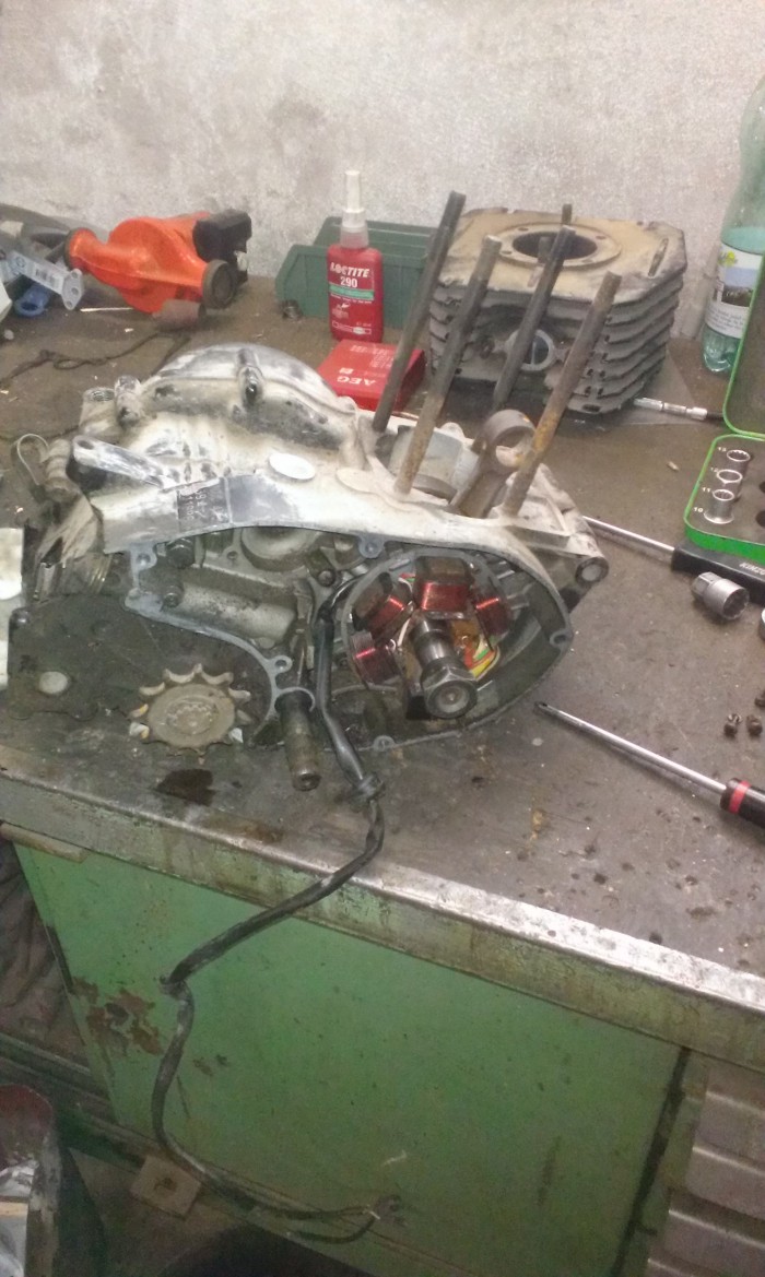

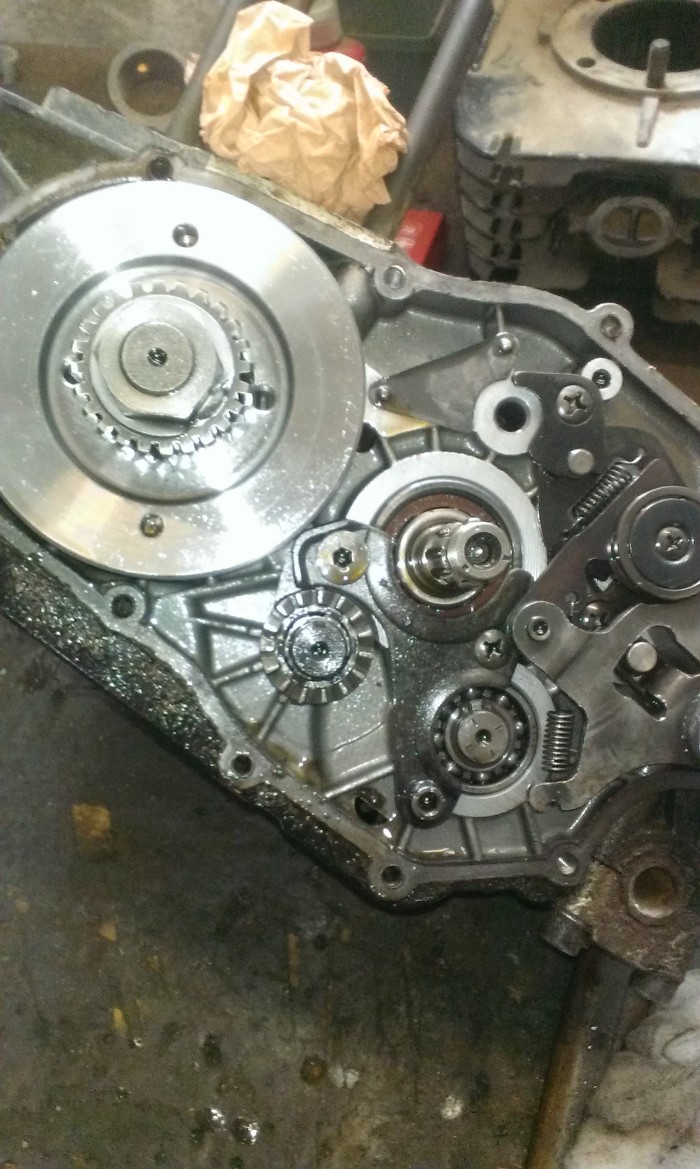

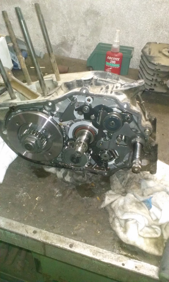

Des photos de la suite, le moteur est ouvert, c'est relativement simple et ça va bien !
Moto(s) : FANTIC 240 PRO 1984

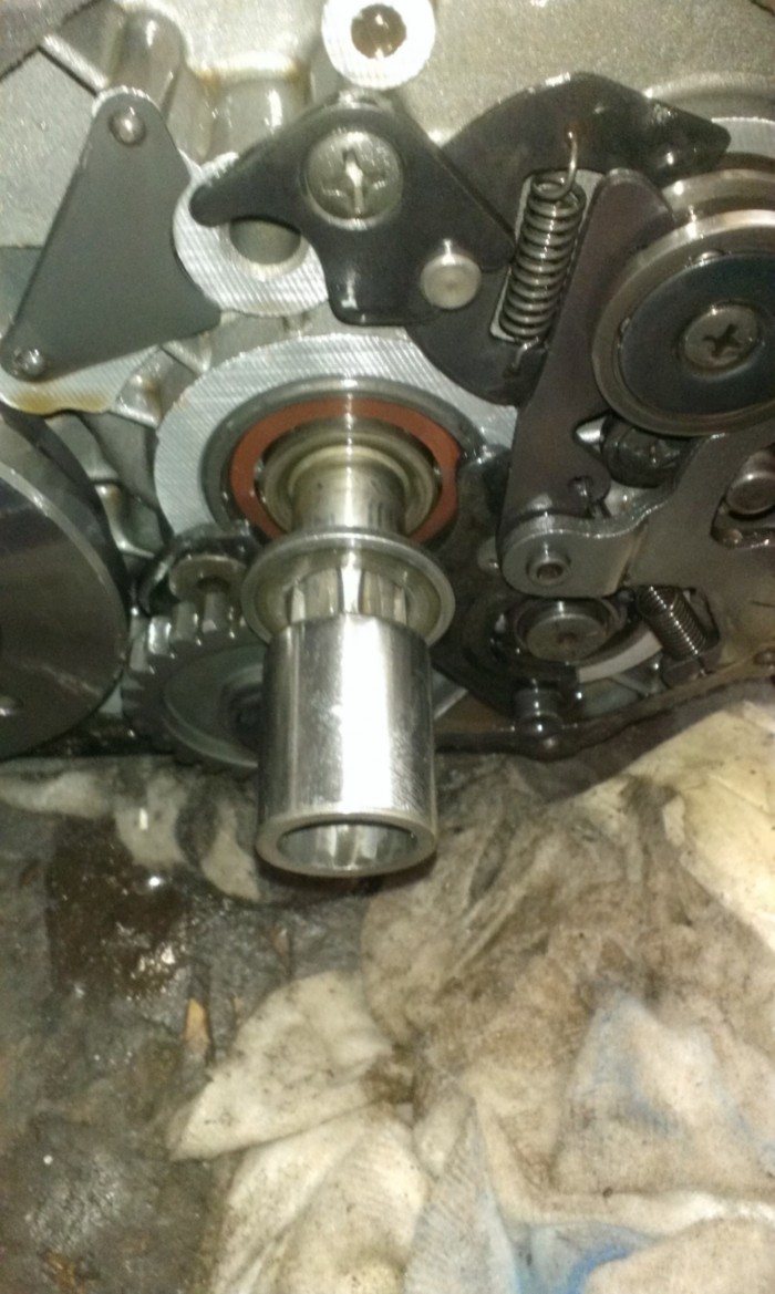

Posté le 07-05-2015, à 22:53
Démontage du pignon lanceur, j'ai fabriqué une clé à ergots pour bloquer le vilebrequin et deserrer l'écrou de 27

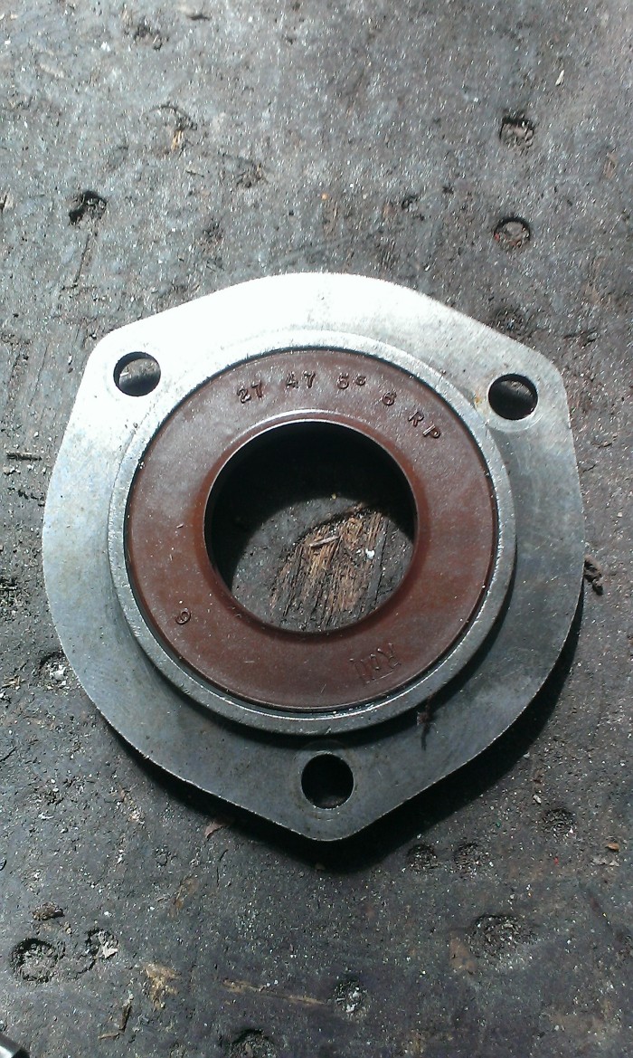

Démontage de la plaque arret joint spy

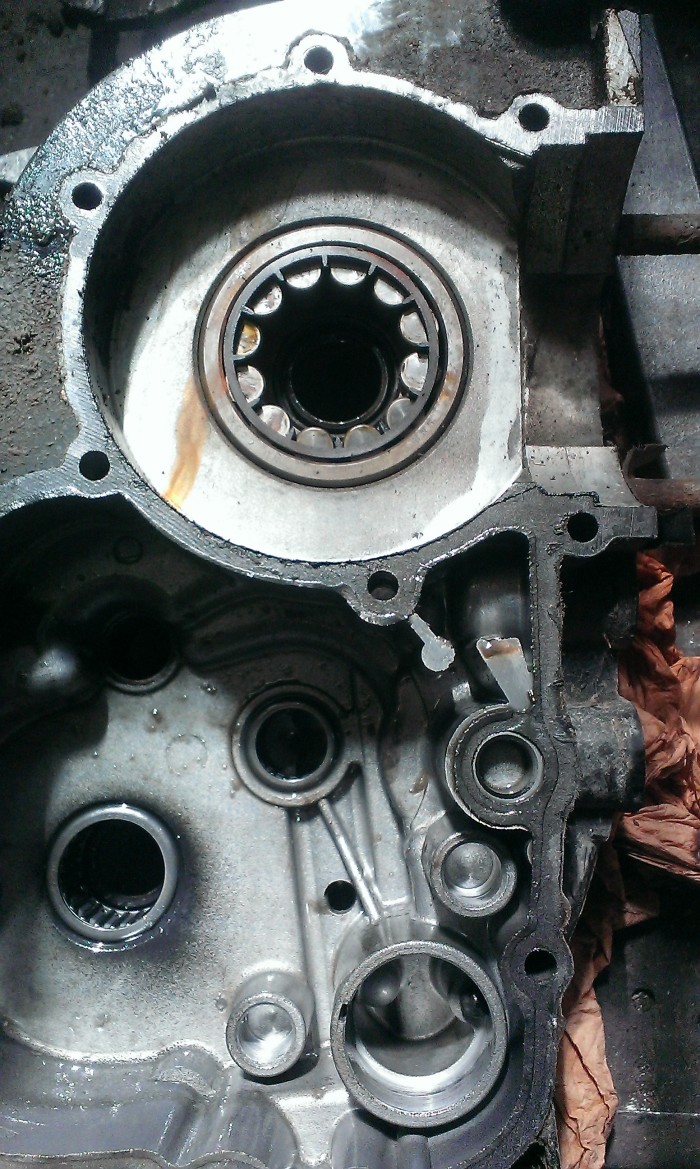

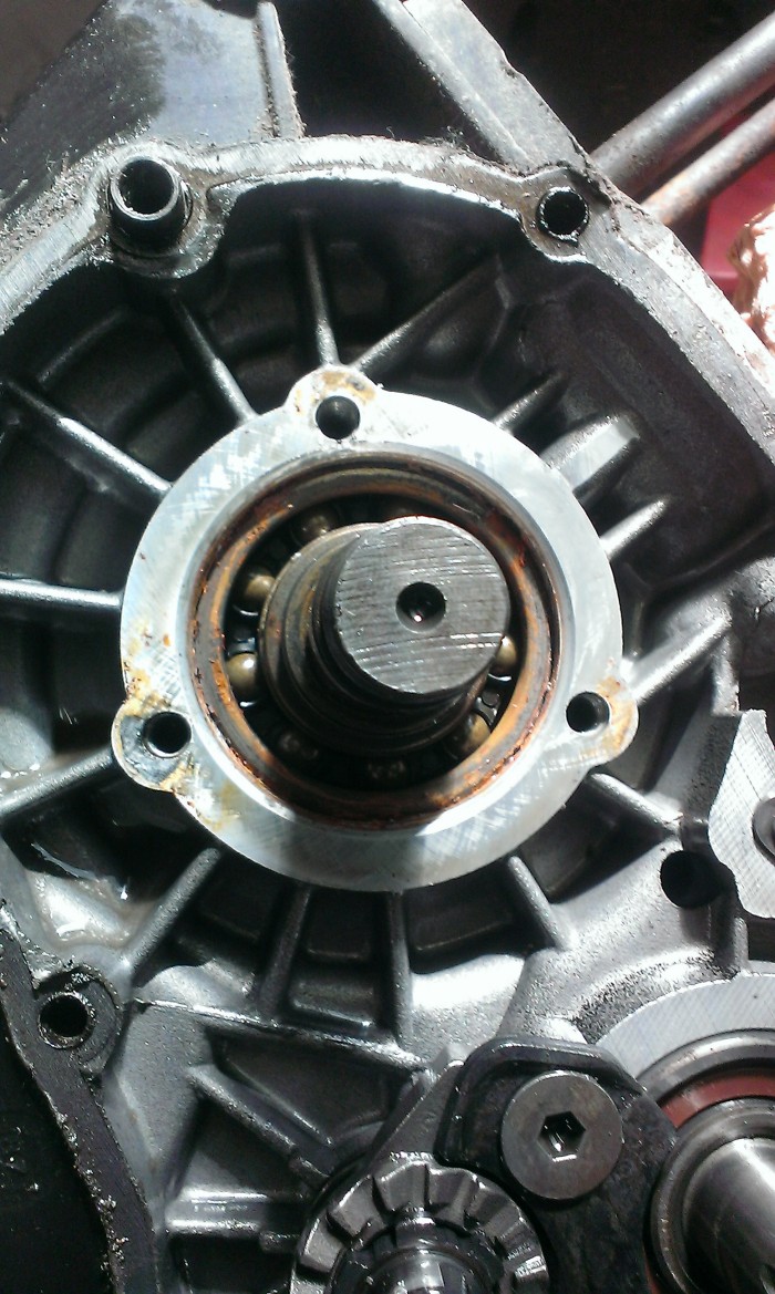

L'état du roulement à rouleaux du vilebrequin, rouillé car le moteur est resté stocké avec le cylindre et piston enlevé .

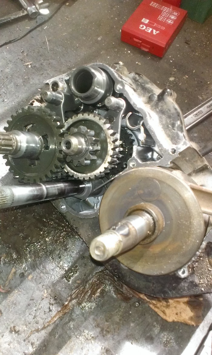

Démontage de toutes les vis de fixation des demi carters et ouverture du moteur
Heureusement, toute la partie boite est nickel, les roulements à aiguilles aussi, je vais remplacer la bielle, les roulements de vilo, tous les joints spys .

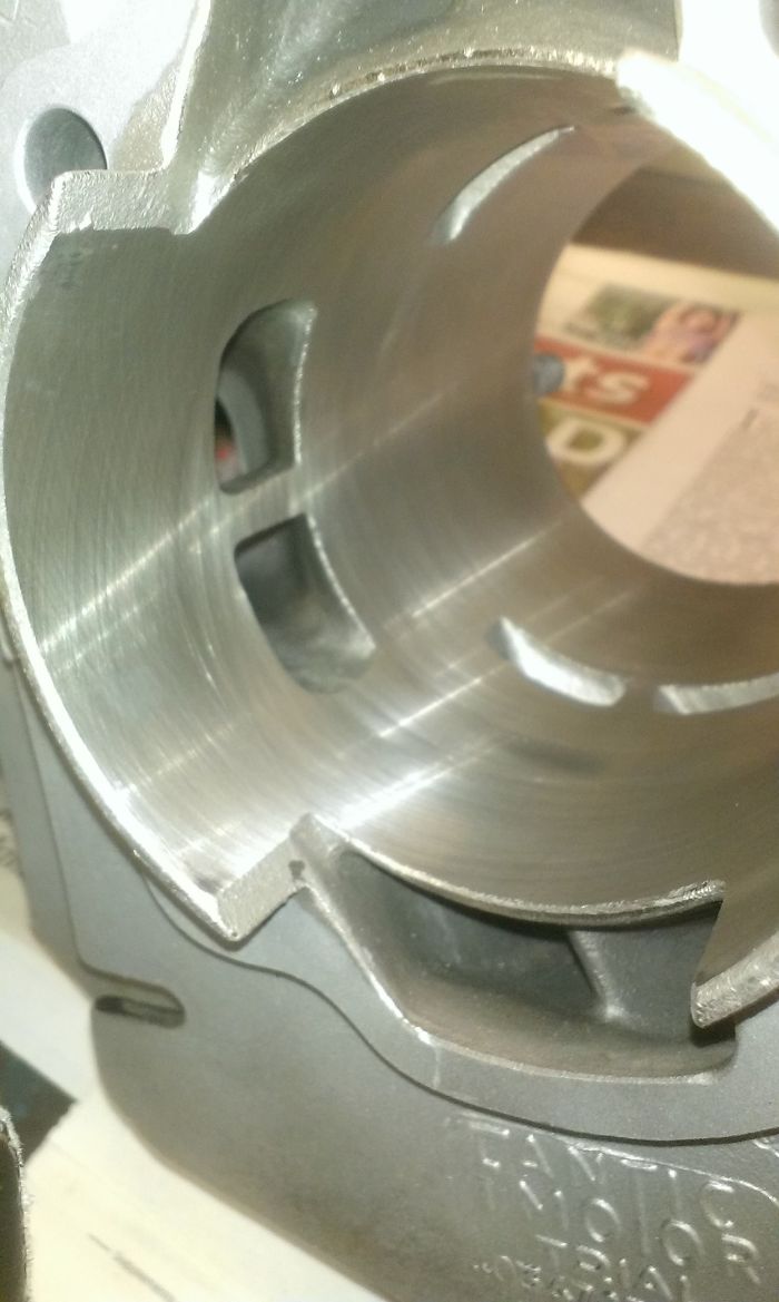

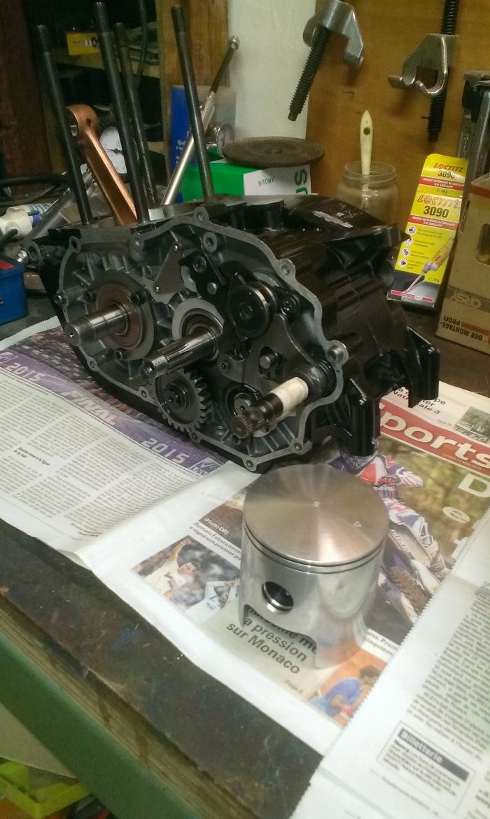

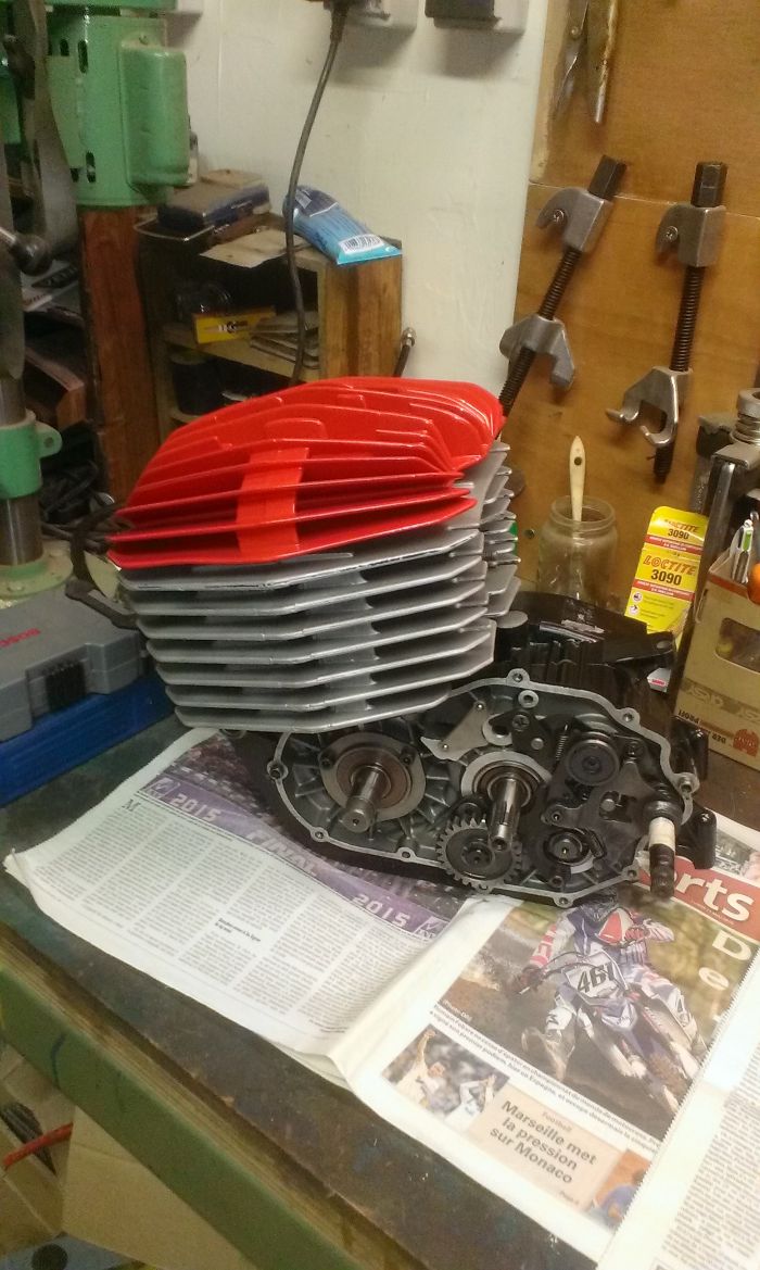

J'ai récupéré toutes mes pièces neuves et le bas moteur remonté avec bielle, roulements et spy viton neuf ,toutes les pièces m'ont été fournies par MANURACING, un seul interlocuteur,et un résultat tip top .
Un beau cylindre réalésé pour un 250 cc , y à pas à dire, très beau boulot, on ne voit plus les traces du précédent serrage .
Merci Manu , tu as un très bon fournisseur pour la réfection au petits oignons des cylindres .
Y à plus qu' remonter .
Les tofs .
le cylindre que j'avais fait sablé par un copain.

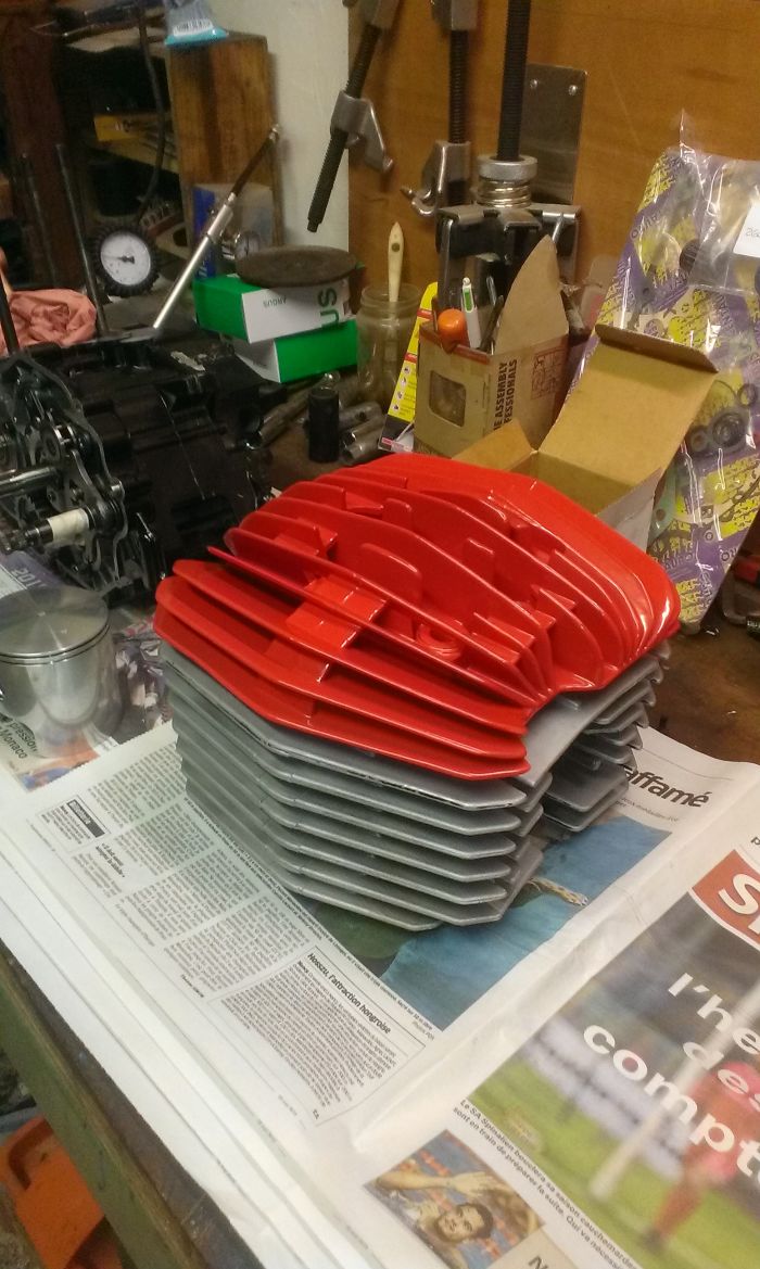

Ensemble cylindre culasse testa rossa  😍

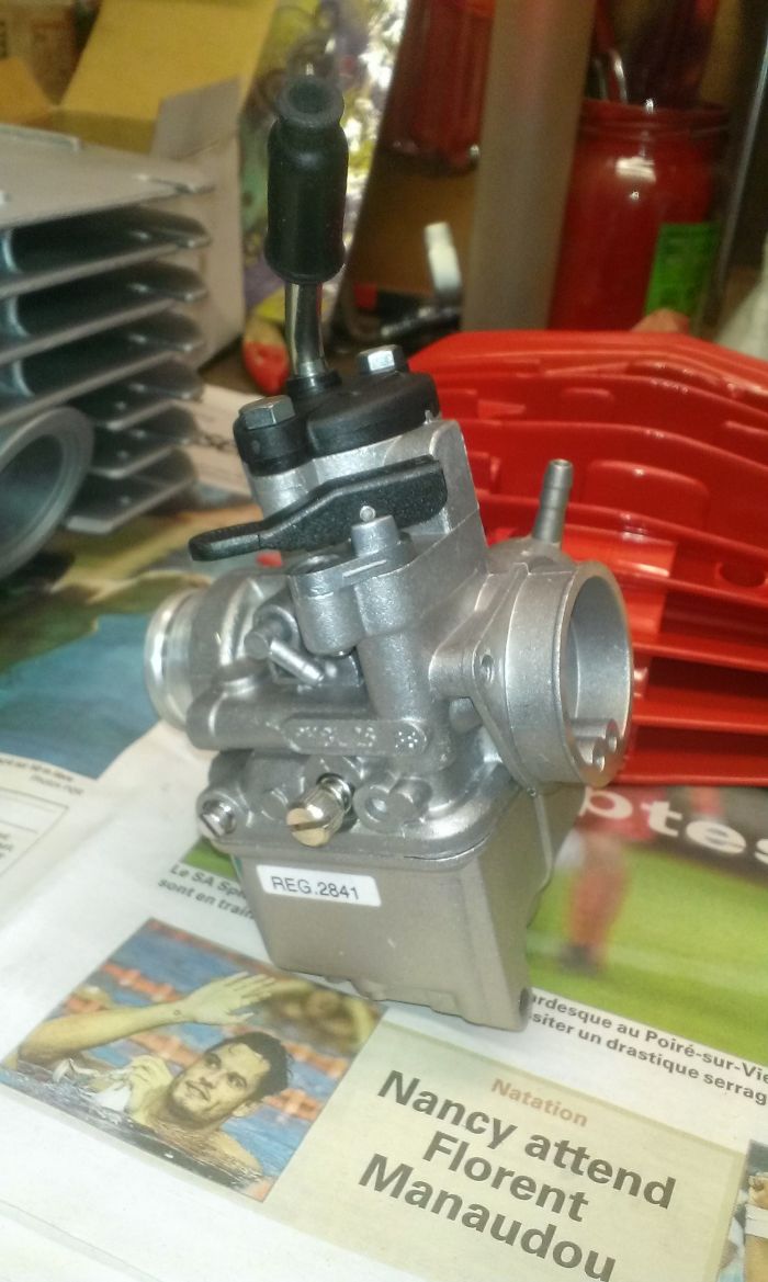

Un beau carbu tout neuf
Une fois assemblé, ça donne ça, ça donne le look des moteurs de karting PCR testa rossa des années 90 !

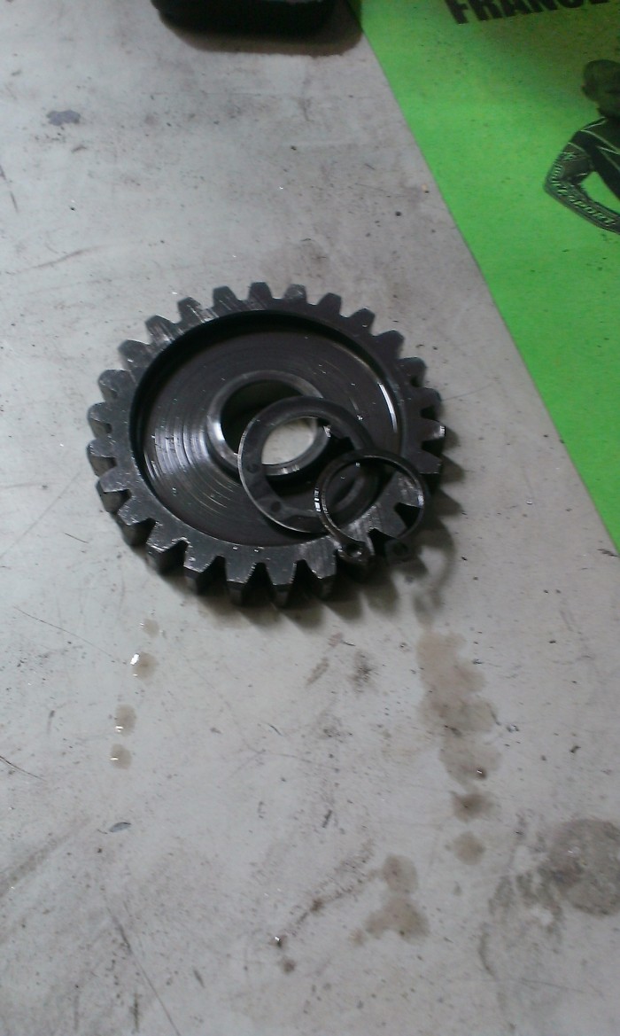

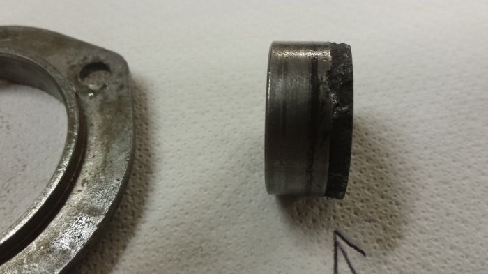

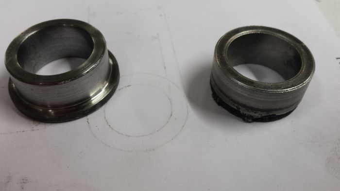

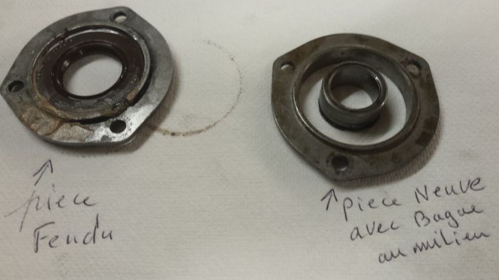

salut éric bonne prestations que tu fait la , je suis deja passé par la et j'ai refait depuis 2 ans un véritable 249,9cc sur un 303 , bref je te met cette photo et d'autre aussi pour te montré ce que j'avais découvert sur le 243 que j'ai refait cet hiver et que j 'ai revendu depuis , c'est la platine qui prend le joint spy avec une bague au milieu, moi cette bague étais complètement usée au niveau de l'épaulement et en plus ma platine étais fendu , j'ai retrouvé une platine neuve a 15e et j'ai fait refaire la bague du milieu ,vérifie bien quelle soit bonne comme la photo qui vient après sinon ton joint spy ne te servira a rien.
Posté le 25-06-2015, à 18:46
bague complètement usée
Posté le 25-06-2015, à 18:48
a gauche bague neuve refaite a l'identique avec un appuis hermétique contre le roulement
Posté le 25-06-2015, à 18:52
et tu fera très attention lorsque tu va revissé cette platine car le joint torique que tu aura changé j'espere sera neuf , et il a pour habitude de faire mettre la platine de coté ce qui fait que au serrage ca risque de partir sur un coté , donc bien serrer a plat descendre doucement vis par vis et non pas un puis apres les autre car c'est sur la platine très fragile ce fend pour un rien .
