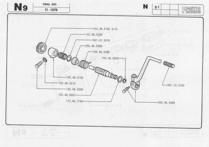

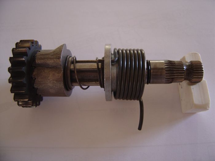

..............Donc ça fonctionne pas nickel...........!
Te manque pas une pièce des fois (ressort 155.46.5250)?
Ci joint l'extrait de la part-list + 1 photo du mécanisme
Remontage bas moteur fantic 125 trial tx 250

Effectivement le petit ressort qui est contre la noix est absent
Il est trouvable quelque part ?
Modif:
Trouvé sur France trial classic pour 9.70
