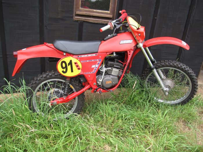

GOAREMM a écrit :
Ayé ça roule  😂  👍  👍
Reste plus qu'a mettre de l'huile dans la fourche et essayer de régler ce foutu grimeca avant  😡  😡
Parce qu'il le vaut bien, mon Mik 75...
youtu.be/UHGWrHkXNhU
Yehaaaaaaaaaaaaaaaa!!!
Tu nous manquais le GOAREM!!!
Aussi belle dans sa livrée rouge qu'originale, Sylvain!  😍
Bravo, elle sort du lot celle-ci!  👍
Et elle a l'air d'envoyer du pâté, dis donc!
Tu me diras...
PS: t'as tiré tes patates? 🤭
Chô!  😘

GOAREMM a écrit :
Ayé ça roule  😂  👍  👍
Yesss !
Top Moumoute Sylvain.  👍
Je vois ton sens du détail à peindre les logos en rouge sur les carters....  😎

Elle est vraiment super belle Sylvain  😍  😍
Alors, y avait quoi dans ce moulbif   🙄  🙄

 👍  belle robe  👍
Posté le 15-07-2015, à 10:04
Wep,et maintenant sous la robe ça va bien aussi  😄  😄
Merci pour vos compliments 😳  alors il y avait quoi  🤔  🤔
Changement de piston et segment et hop c'est reparti  😉  😉  Incroyable avant le démontage elle craquait,mais le simple léger déglaçage du cylindre avait suffit à ne plus faire assez de compression,alors qu'à la poussette elle démarrait nikel et marchait fort  🤬  🤬
