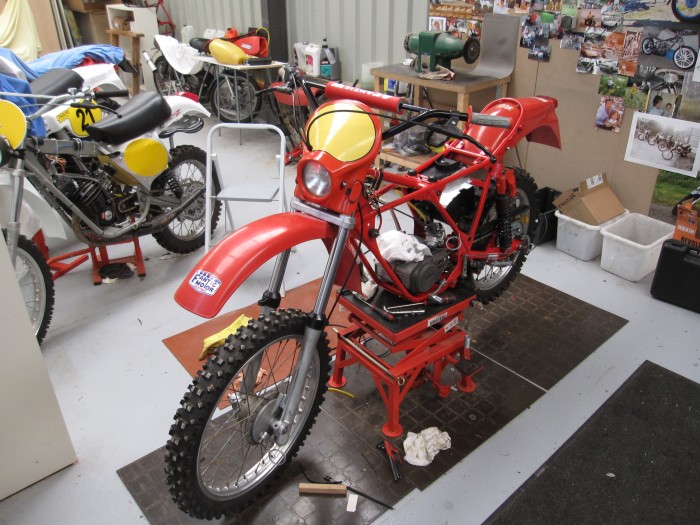

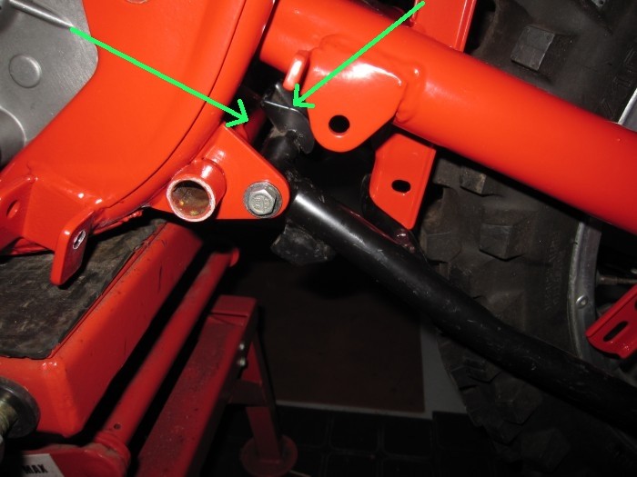

Pour la béquille en position fermée, c'est le gousset qui vient s'appuyer sur la traverse du cadre qui maintient l'axe de la pédale de frein)
Parce qu'il le vaut bien, mon Mik 75...
Sinon, elle est très belle en tout rouge  👍
Et pour le moteur ? T'es revenu ou tu pousses encore....

Ayé ça roule  😂  👍  👍
Reste plus qu'a mettre de l'huile dans la fourche et essayer de régler ce foutu grimeca avant  😡  😡
youtu.be/UHGWrHkXNhU
Posté le 14-07-2015, à 16:06
Finalement, on s'y fait, à ces plastiques rouges.
Et finalement, pourquoi qu'y marchait pas, ce moteur ?
