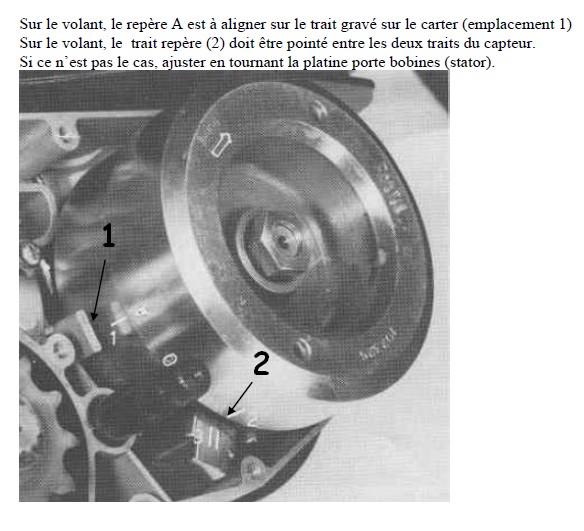

bonjour à tous ou peut on trouver un tuto pour reglage avance 240 pro,avec eventuellement photos merci par avance.

pour augmenter avance on deplace le stator de quel coté ,et on se rapproche par la même du repére le plus à gauche des 2 isn t it?

A cet instant, je ne sais pas dans quel sens tourner mais c'est simple : si le repère carter (1) se rapproche du repère O sur le volant, tu reduis la distance entre le point d'allumage et le pmh. Ce repère O étant la position Point Mort Haut.

Pour augmenter l'avance, (et c'est d'ailleurs ce que j'ai fais sur mon 240 Pro), il faut tourner le stator dans le sens anti-horaire.
Le moteur gagne en rondeur. J'adore ce type de fonctionnement que je réalise également sur mes enduros.
Il faut quand même y aller par petites touches afin de ne pas trop faire cliqueter le moteur à la reprise à bas régimes.
