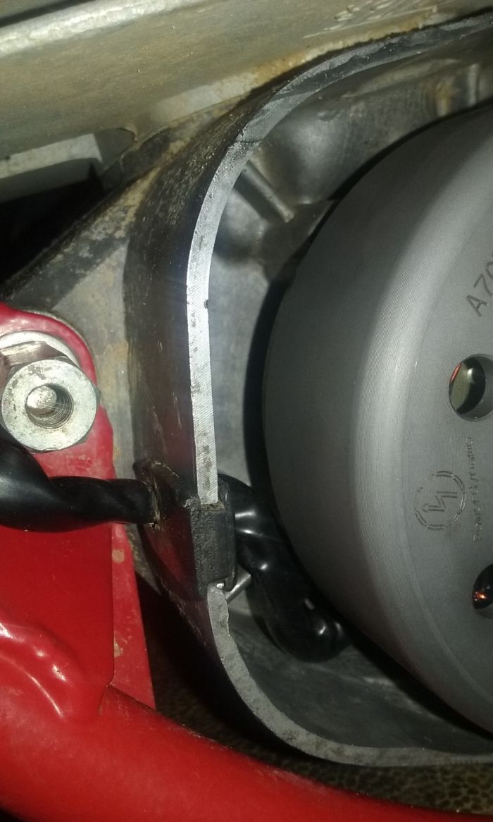

Mon premier Kennedy.
La rotor ne va pas très profond. Mais ça marche bien et ça ne touche pas le carter plastique une fois en place. C'est pareil sur les vôtres ?

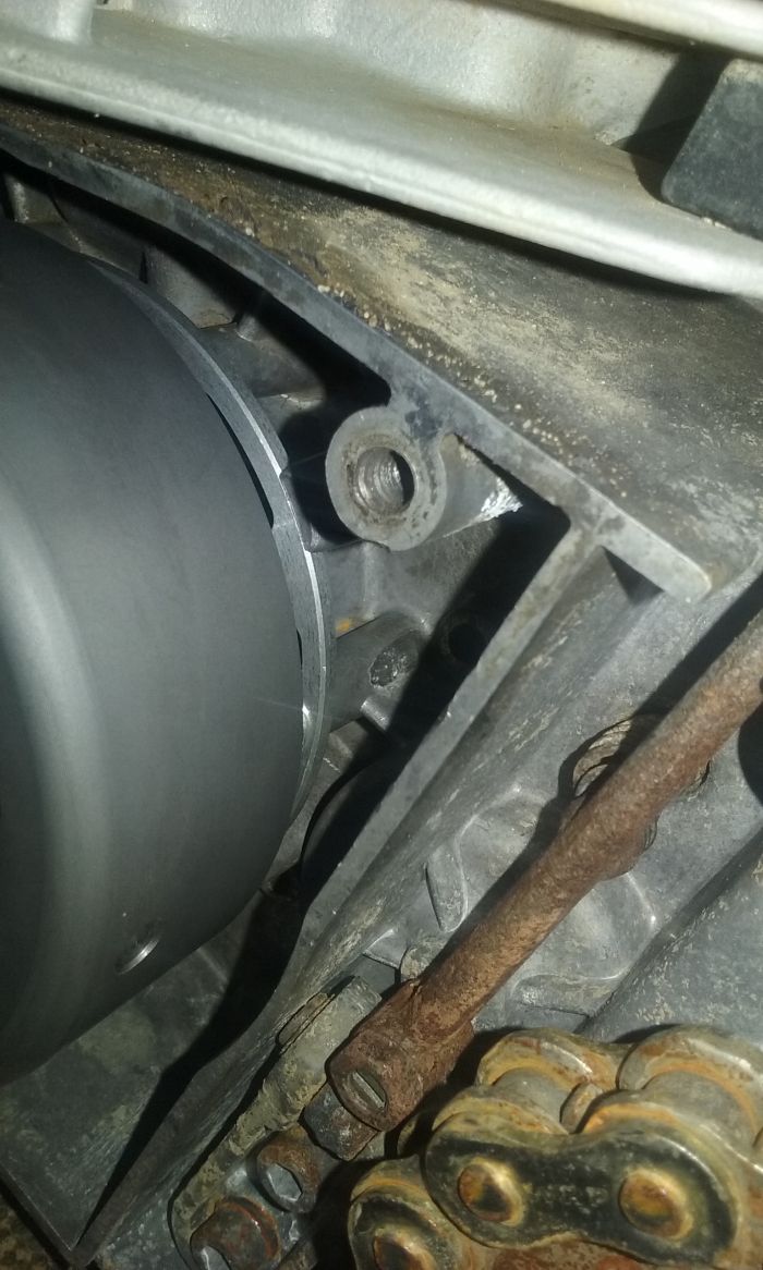

pas de souci coté sortie, avec le caoutchouc d'origine.

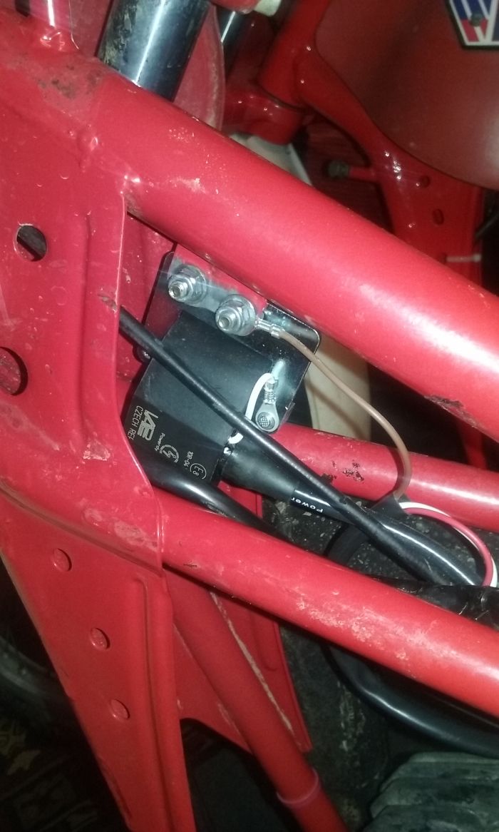

Ya de la filasse ; Il faut que je range !  😳

Et le rotor qui ne s'enfonce pas jusqu'au raz de la platine de fixation du stator ? c'est pareil pour toi ? Sur la première photo, on voit bien le jour qu'il reste.

Pour le rotor qui te parait insuffisamment enfoncé, c'est normal car les bobinages rentres tres profondement dans le rotor donc pas de soucis  😎
