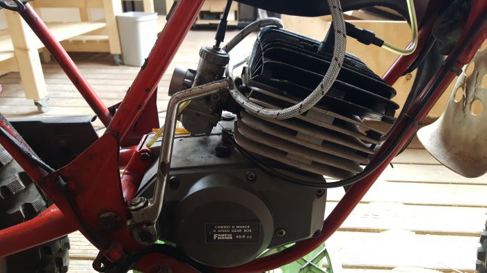

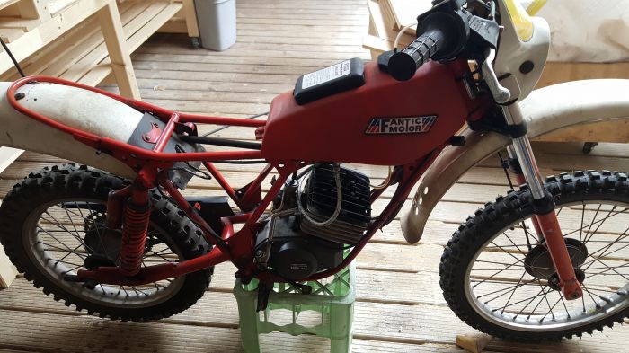

Salut à tous !
Je rénove en ce moment un fantic tx 160 des années 80 ( 50cc ) et j'aurais quelques questions, peut être pouvez vous m'éclairer ? ;)
Je viens de finir le remontage du bloc, changement de la boîte et d un des carter en aluminium qui était cassé. J'ai également réglé mon soucis d'allumage  (via un précédent posté sur fantic forum ^^) et je galère en ce qui concerne le démarrage de la bête.
J'ai une belle étincelle et l'essence arrive jusqu'à la bougie mais rien ne se passe ( j'ai de l'aspiration au cul du carbu ), le moteur ne " tousse "  même pas, juste le bruit à vide ....

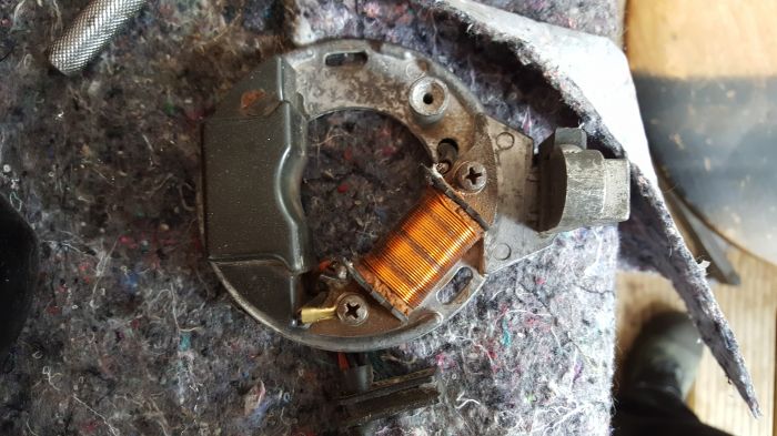

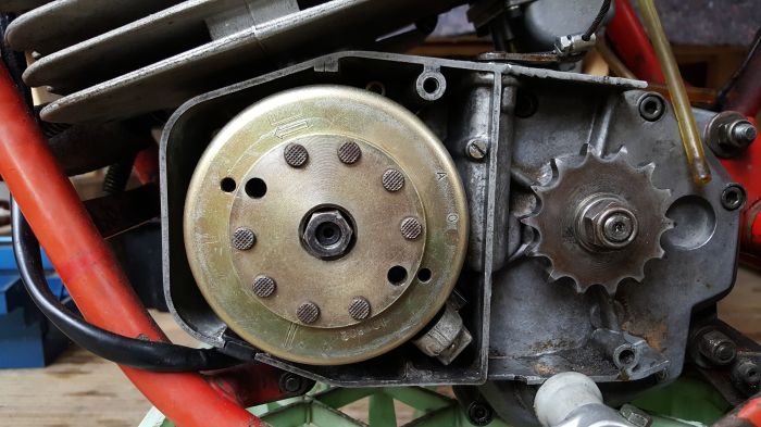

Je me suis alors posé quelques questions : mon allumage est supposé être électronique mais quand même y aurait il un quelconque réglage pour l'avance ? J'ai vu que les fixations du stator permettait une faible rotation.
Y-a-t-il un réglage d'usine pour mon carbu l'histoire d'avoir une base et de peaufiner la machine en route ? Je suis conscient que cela dépend de beaucoup de facteur mais bon ... je n'ai jamais été très bon pour les réglages carbu x)
Je pense aussi à la compression, qui me semble pourtant suffisante ^^' mais bon, j'ai plusieurs cylindres à ma disposition mais pas tous du même type ( les fameux numéros 6100, 6101, 6102 ... ) j'ai actuellement le 6102 monté et qui est sensé correspondre avec mon carbu mikuni 26, mais j'ai un 6100 en meilleur état, je peux l'utiliser ou c'est vraiment pas conseillé ( la différence serait le transfert d'échappement plus petit que le 6102 ) ?
Aussi mes spy ne sont pas neufs mais n'ont pas l'air de fuir ...
Je vous mets quelques photos de la titine ;)
Merci d'avance !! :))

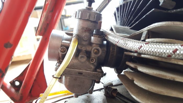

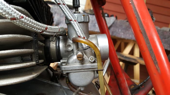

Hello Loun,
Je ne suis pas un grand spécialiste des réglages carbu, mais je me permettrais tout de même quelques remarques:
- Qu'est ce c'est que cette trace noire sur le coté gauche de ton carbu coté manchon d'admission? Du silicone? Ancienne prise d'air colmatée façon "olé olé"? A creuser...
- Ta durite d'alimentation en essence, même provisoire, me parait bien trop longue: pas sûr que l'essence arrive correctement dans ces conditions...
- As tu démonté ton carburateur pour un nettoyage soigné de la cuve, des gicleurs et du reste?...
- Tes flotteurs fonctionnent t'ils correctement, sont pas percés?...
- Ton pointeau est opérationnel?...
- Ton aiguille et son puits ne sont pas esquintés?...
- Gaz coupés, ton boisseau redescend bien à fond?...
Si tu as de l'étincelle, de la compression et si l'essence arrive, elle devrait démarrer!
A moins justement qu'il n'en arrive trop...
Pour ta vis de richesse, en attendant mieux, tu serres à fond et tu ré-ouvres d'un tour.
Et tu positionnes le circlips de l'aiguille dans le dernier cran du haut...
Tiens nous au jus! 😄

Merci de ta réponse 🙂 silicone je pense pas, ce manchon était en bon état je pense plutôt un effet de la photo, mais je je regarderais de plus près demain à la lumière ^^'.
Hmmm la durite j'y ai pas pensé ... c'est effectivement provisoire mais je vais la raccourcir pour voir.
Le carbu je l'ai correctement soufflé et après 10 ans de stockage j'ai été étonné de son bon état. Y avait juste un gicleurs de bouché mais après mise sous pression on vois à travers. En ce qui concerne le point eaux il est en métal  ( première fois d'ailleurs que j'en vois un qui n'est pas en caoutchouc ), et le carbu ne fuit pas donc j'en déduis qu'il fait le taff. Faut que je regarde l'aiguille par contre, et je vais retenter de faire un réglage d'appoint pour voir.
