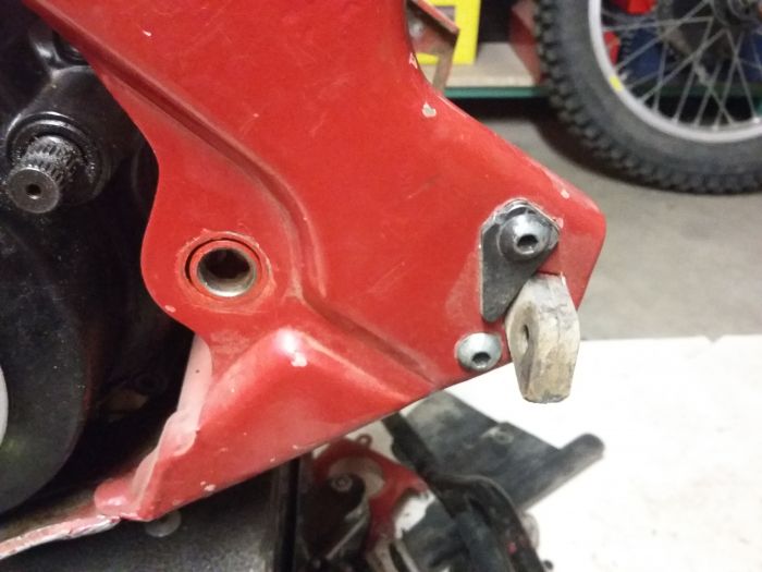

Bonjour  je voudrais savoir comment sont monté les reposes pied d origine , je ne sait pas si la petite pièce que l ont voit sur la photo sont d origine et comment ce mettent les ressorts. Merci
Montage reposes pieds 301
Moto(s) : 125 fM 260 . 301 trial . 80 trial. 80 enduro fm 380
57 ans5959 messages 2020 images
Posté le 16-05-2016, à 22:42
Personne n aurais une photo au moins des ressorts pour voir comment ils sont monté. J ais chercher sur le net et sur les photos de 301 je n est pas l impression qu il y est la petite pièce noir ; pourtant elle parrait d origine sur ma moto

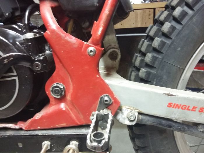

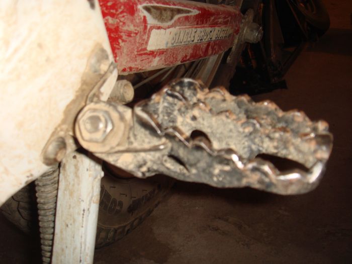

Posté le 17-05-2016, à 14:16
La piece noire n'est pas d'origine ,le ressort dans un trou du repose pied et de l'autre coté simplement en appui .

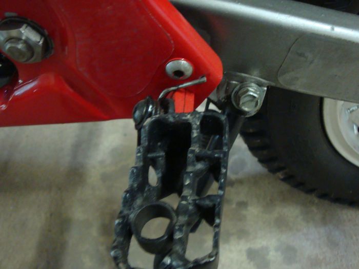

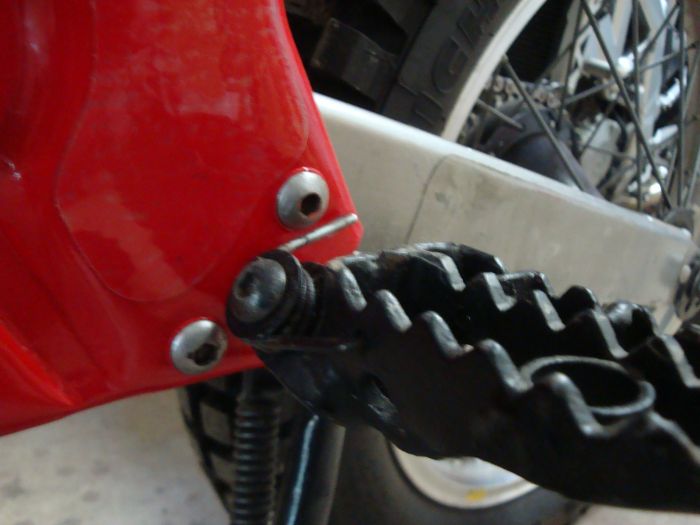

Posté le 17-05-2016, à 19:51
salut Raph 42
2 tofs de moto propre pour ton repose-pieds (si ca te va pas dis le....je demonte et remonte et fais des tofs comme tu veux!!!)
la patte en noir, je ne connais pas et je ne l ai jamais vu sur ma machine (en 301, je ne connais que ma machine et je ne peux d aider concernant d autres ou des amelioration ou aberration, dsl!)
pour le reste, au plaisir de te rendre service pour un 301
bugor

Merci pour vos infos ,je vois mieux comment sont monté les ressorts, la pièces noir est peut être pour éviter que le ressort prenne à puis sur le cadre mais reste à savoir si elles sont d origine et si je les m'étouffe pas
