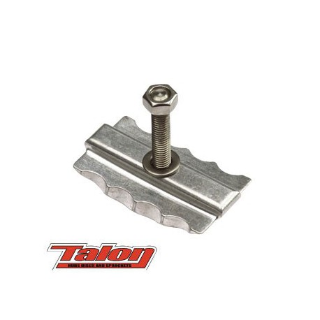

les premières sorties avec le 300 j'ai arraché 2 fois la valve, les gripsters était HS
actuellement j'ai ce modèle (très bien)

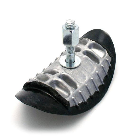

Le Top doit être ce modèle, bien rigide avec une excellent blocage du pneu   👍
Questons roues
Le couple de serrage recommandé est de 14 Nm   ;)
