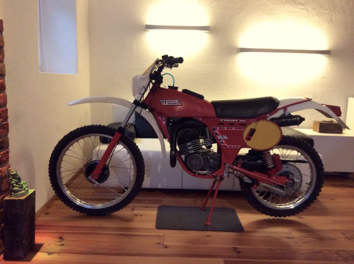

Bonjour tout le monde! Je l'ai regardé après 30 ans a réalisé un rêve d' enfance et acheté un Fantic TX 190. Je dois un peu restaurée à elle, et tout fonctionne . Seulement quand je monte une longue colline , la performance peut être soudain et je dois arrêter. En mode veille , il continue et je peux recommencer. Il me semble que si elle sort de gaz. Qu'est-ce que cela peut-être ?  😳  Désolé pour mon mauvais français.  🤬  Elle a un carburateur Dellorto 19/19 avec un jet 100 et la traduction Z13

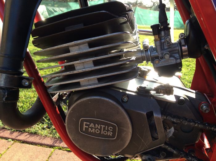

Sympa cette petite machine, d'après la partie cycle cela me parait être un TX190 de 1981.
pourrais-tu nous faire du bloc moteur et échappement  ;)

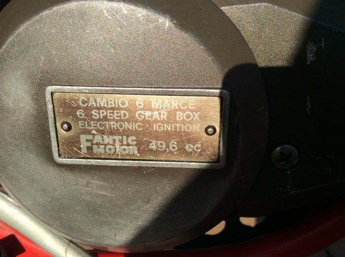

Posté le 19-12-2015, à 13:36
TX 190
Le photos de petite....

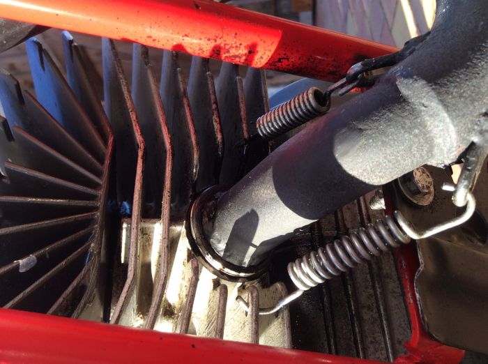

Posté le 19-12-2015, à 13:38
TX 190
Moto(s) : Fantic Caballero Regolarita Casa TX 190

le pot ne me parait pas d'origine, la pipe d'admission est-elle bien enfoncé dans le carbu et le gicleur de 100 me parait bien gros un 85 est pas mal ??................. ;)

Posté le 22-12-2015, à 11:12
Mercy pour les informations. Sur le pot est Fantic Motor. Je fait une photo. Il marche bien avec le 100. Le problem est seulement sur le longes pentes. J'ai aussi pris un 78 est il ne marche pas. Mais je fait un test avec plus petite bus. J'ai aussi un Dellorto PHBG 21 avec un 92 bus.....fois regarder
