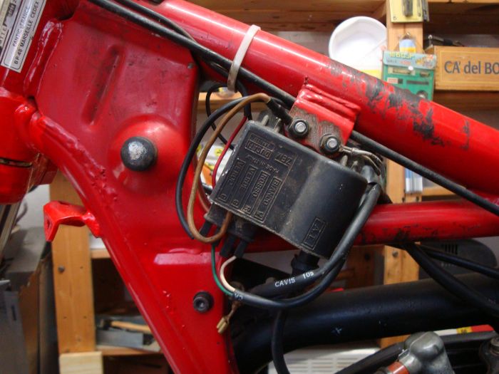

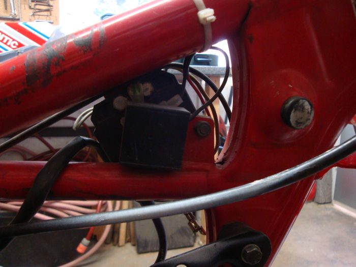

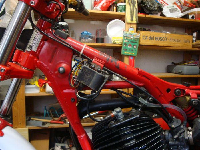

photo de la bobine et des connections mais rate la photo du "connecteur" (de l autre cote du cadre), de ses connections et du pourquoi!
restauration 301 progress2
merci pour votre aide par avance
une photo au mieux ou un schema, voire une explication claire dont vous avez le secret sur sur forum.....

Ahhh...que ne ferait on pas pour sa p'tite femme chérie...adorée...vénérée...idolatrée..bref qu'on a envie de caliner....et même après une ptite séance trial free rando....!!??....hein le coquin vigor!!.....je préfère t'accompagner..ma chérie...Desfois que yai une panne...j'ai la clé de dépannage universelle....vilain coquin  vigor..mdr!..........ta bobine est bien mise..le régulateur peut être mis ailleurs...le principal est qu'il soit branché en parallèle sur ton + principal arrivant de ton allumage......il est pris dessus et absorbe tout simplement la sur tension.....je peux pas te mettre de foto...je SUI pas équipé pour ...depuis les changements technologique du forum...j'imagine que t'as regardé mon topic...monter un 250cc ( 303) sur un 240 pro......

malheureusement, j aurais besoin d un schema(ou photo) car mon reseau electrique est simplifier au plus "court"
etant nul en electricte, je n arrive pas a comprendre mais SURTOUT a reproduire ce que tu me propose sur ma machine ce que tu me propose  :
"le principal est qu'il soit branché en parallèle sur ton + principal arrivant de ton allumage......il est pris dessus et absorbe tout simplement la sur tension"
j ai un regulateur branche sur la cadre (ok) et qui a un fil en sortie....ou brancher ce fil (bobine (ou?), coupe-circuit, phare avt.....)????????
merci encore pour t on aide et celle a venir

Tu le branche sur ton + qu'arrive de l'allumage et qui va à ton comodo gauche electrique qui distribue la lumière........il est connecté sur ce fil tout simplement......on en a parlé ds un topic...véc schéma .....mais je sais plus le titre...si tu veux un schéma electrique simplifié tu me mets ton numéro portable sur ma messagerie privée..et je t'enverrai un mms du schéma simplifié off/code/phare......après tu peux rajouter frein stop ..klaxon....veilleuse.....mais bon.......ça sert à rien....car ta femme roulera pas la nuit!.....ça éclaire à 3 mètres...c'est juste histoire d être en règle......

systeme electrique simplifie....bobine avec les entrees pour les 3 fils du volant magnetique et l entree du coupe contact, ainsi que le fil pour la bougie
le regulateur, lui est mis a la masse direct et ne possede qu une seule sortie
a quoi connecter ce fil venant du du regulateur ????????
pas de klaxon ni d eclairage ou de connection pour le frein arriere
ca doit donc etre tres simple avec une seule solution...dont je ne me souviens plus malheureusement

Va sur le topic.....au secours de Vincent 13....t'as un schéma simple du dansi....mais idem pour ducati..sauf couleurs fills ..bien sur.....et topic ..restauration 301 fm403 de eoleman.......pour le régulateur......et pleins d astuces.

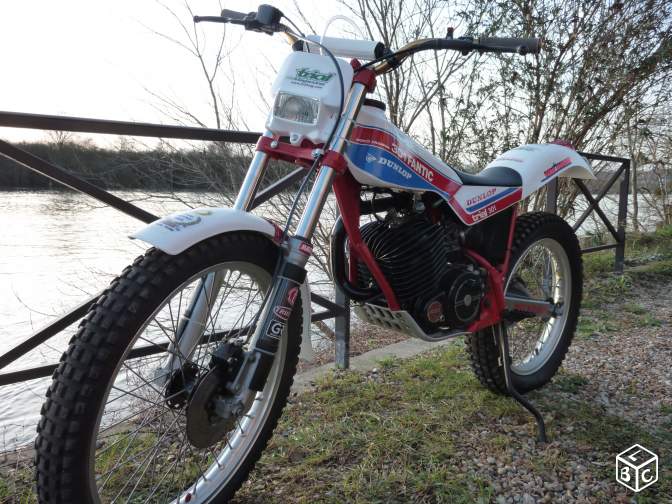

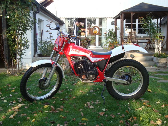

photo du 301 a l achat et aujourdhui :
Moto(s) : SV1000S Gagas TXT 200cm Fantic 301 progress2 ty 175 fantic 200
Posté le 31-10-2015, à 22:03
L'est drôlement belle ta moto!!...euh..celle de ta femme!......pour rallonger..ça doit être ça ..en effet...perso..je l'ai pas fait..la tendresse m'attire pas...je parle des motos...hein..les femmes c différent!... 😂 ..mais la je suis ds la maçonnerie...me rappelle plus..mais ya pas de raison que ta came soit pas demontable....ensuite sur l'étau ..tu ressoude un bout....pour les pièces ..Manu Racing...en France.....le câble d embrayage ..moi je mets un câble frein arrière mobylette véc un serre câble idem..ou de poignée...( système D )...sinon ça coûte un max...les trucs préconçus...mais chacun fait..fait ..fait..cquil lui plait plait..( chagrin d'amour )......pi t'as parlé de ressorts d embrayage ??...non??...changeable en couchant la moto ( pas ta femme ..hein!!)..du côté opposé ..pour pas vidanger...mais bon...vu la quantité d huile...c pas une grosse dépense.....par contre..faut quelle démarre bien..sinon ça ça vite gonfler ta femme!!.. 😡
