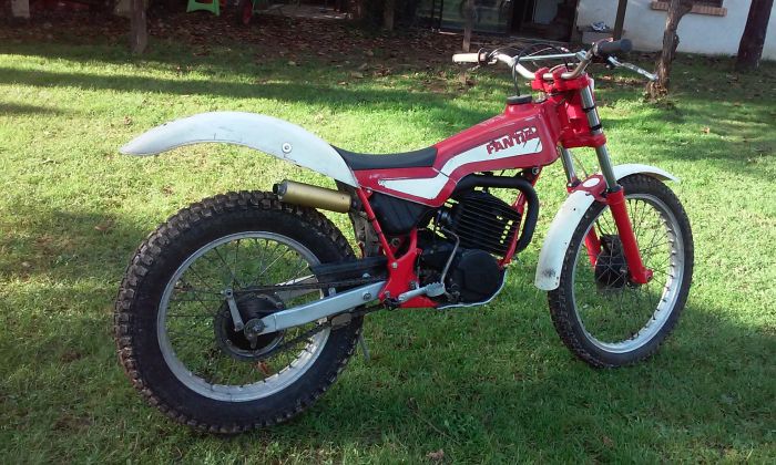

bonjours a tous   je suis nouveau  ca fait assezè longtemp que  je suis passionne de trial  jai eu par le passe bultaco  ty   cota 348  et240 fantic  aujourd hui  j ai restaure un  fantic 301 avec un copain  et apres avoir remonte l allumage le fil a frotte contre le volant  j ai donc  ressoude les fils mais plus d etincelle a la bougie   allumage motoplat bobine motoplat   quelque renseignement serait le bienvenue merci comment   savoir si jai abime la bobine ou  le rotor photo avant restauration

Salut,ton rotor...ne craint rien..à part un gros choc qui decollerai les aimants ou fissurerait.......je pense que t'as grillé ta bobine primaire du stator qui te donne le jus à ta bobine.....tu relie un multimètre branché à ta sortie + et au moins...si yen a une ( j'ai que du ducati sur mes FANTIC..)...et si ya pas de sortie moins c'est que le moins est donné par la masse à la bobine.....donc tu branche + et moins et tu mets un coup de kick sans bougie....( sur 12 volts).....si tu vois les chiffres évolués..ya de grande chance quelle soit bonne...si ya rien..c cuit.....ensuite tu teste ta bobine...motopla à 2 ou 3 fils...au multimètre ohms...mais je n'ai que les valeurs ducati....mais ayant eu des ktm années 80......si c'est le même allumage couleur orangé rouge..avec réglage par pige dans le volant rentrant dans le stator.......fais gaffe au capteur ....qui ressort légèrement du stator...il est très fragile...et la moindre fissure le rend hs.....bon ceci dit...donc..le mieux si c'est un motopla orangé est d'aller sur un site ktm...qui te donnera les valeurs de mesures basiques à fr avec ton multimètre..( vu que je n'ai pas vu les valeurs motopla ici sur ce forum...et que ma p'tite cervelle à oublié depuis les ventes de mes ktm..).....mais en tout cas si t'as le moindre soucis de pas voir de jus sortir au 1 er essai que je te conseille.....c'est que c mort..et bien remonte un ducati...facilement trouvable en pièces FANTIC...et très fiable.....( compte 100 euros l'allumage complet occasions )...

merci  pour ta reponse d apres beaucoup de   gens le conseil  d adapté un ducati serai le mieu on sais pas trop si la bobine est bonne ou pas  mais je vais tout changer  bonne balade  en bourgogne   je sius  allé  a vermenton  y a 2ans   jolie coin cdt bj43 paquo

salut a tous merci des reponses probléme allumage résolu  par l achat d un rotor stator  bobine ducati  la  moto tourne impec a bientot sur les terrains  merci a la bourgogne il se reconaitra
