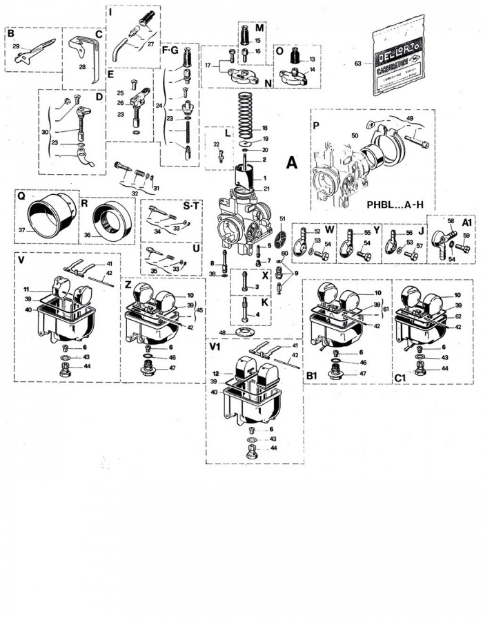

Mais... Si je ne m'abuse, quoique je ne connaisse pas bien les Fantic de trial, le carbu de la 240 est un PHBL 26, non ?
Dans ce cas, pourquoi voudrais-tu démonter les flotteurs pour dévisser le gicleur principal ?
Là-dessus, le GP doit être vissé dans son propre puits qui se visse indépendamment dans la cuve, non ?
La pièce n° 6 dans le support n° 44 sur ce schéma, c'est bien ton GP, je ne me trompe pas ?
Je suis presque sûr de mon coup parce que j'ai un PHBL 25 qui traîne et c'est foutu comme je dis.

C'est un 25 d origine. C'est vrai que pour la 1 ère fois c'est bluffant....puisque ton gicleur semble soudé sur ..la grosse visse qui bloque la cuve... Tu as sur cette grosse visse..la toute petite qu'est ton gicleur principale et ...qui se devisse.au tournevis .c'est le 6 sur 44 .

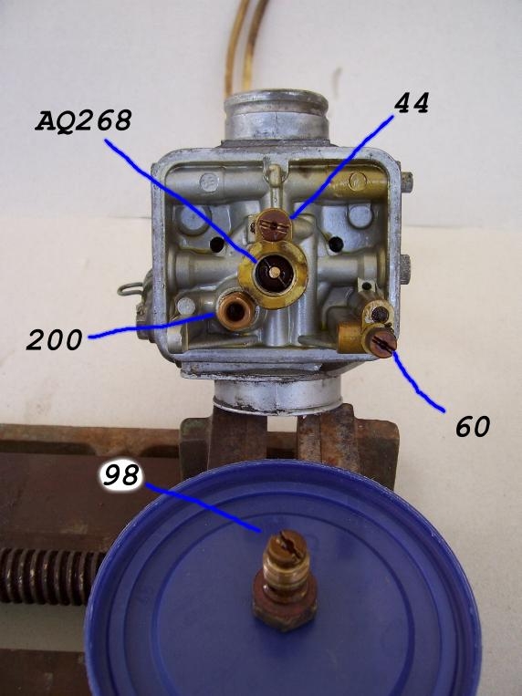

Sous l'axe des flotteurs, c'est le pointeau et son siège (200). Vivement conseillé de le remplacer ! Il faut juste tirer cet axe par le côté qui dépasse légèrement.

Merci Chris pour ces infos et la photo, super .
J'ai donc controlé tous mes gicleurs , puit d'aiguille, aiguille, pointeau et j'ai donc par rapport à l'origine aiguille de 36 et GP 95 , tout le reste correspond .
Je vais remettre tout à neuf pour être tranquille, je n'avais commandé que le GP et une pochette de joint, je vais recommander le reste tant qu'à faire .
