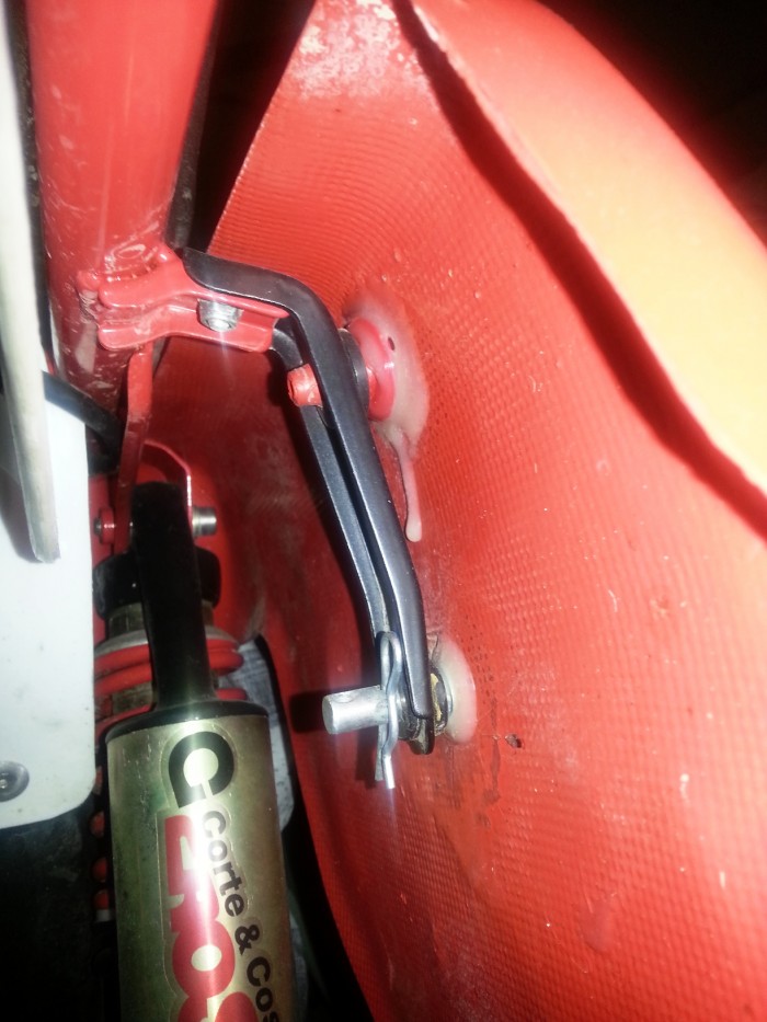

Posté le 03-03-2015, à 22:56

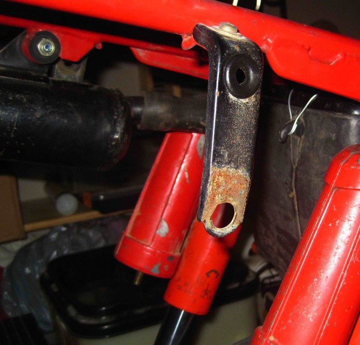

Une petite précision  🙂
Vous pouvez me confirmer que le point de fixation du cache se fait sur le trou du haut et que le trou du bas sert à mettre un petit tampon en caoutchouc ??
Un PF rouge pour Gat_Junior

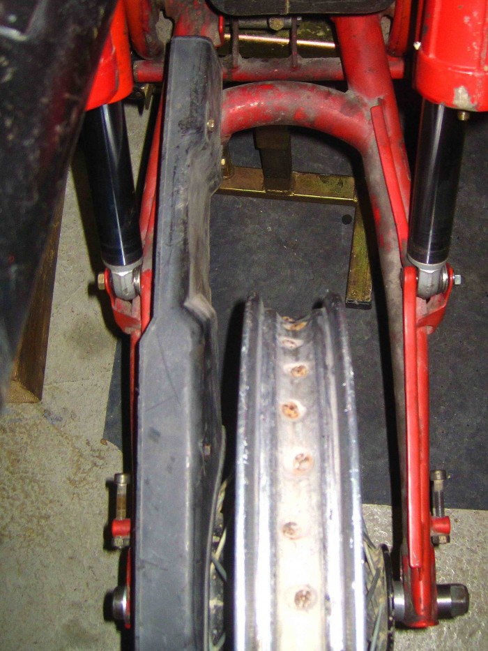

J'ai bossé aussi sur le centrage de la jante arrière en jouant sur la tension des rayons.
Pouffffffff........ Ca se décale pas facilement quand même mais ça commence à être pas mal  😀
Non on peu pas :(  comme les filles ya deux tétons  🤭 ............................ 😴
Posté le 04-03-2015, à 07:05
Poaaaaaa !! Trop bon. 2 tétons bien durs  😂  😂
Merci Sylvain  🤭 La photo qui va bien juste avant d'aller au dodo  👍
Du coup ça devient plus clair et je comprends mieux pourquoi Bruno a mis 8 tétons avec les 2 caches  ;)
Je pensais qu'il y en avait 2 de plus au cas où......

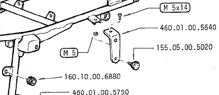

Ce qui m'a induit en erreur c'est le part list qui donne deux références différentes.
Mais les 2 tétons sont peut-être une évolution maline du montage d'origine  ;)  😎

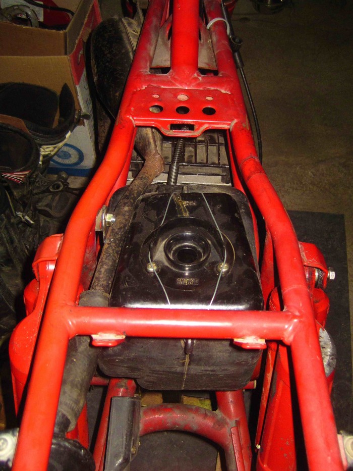

Posté le 04-03-2015, à 07:13
Sinon le test de fonctionnement c'est pour aujourd'hui  😀
La mise en conditions d'essai a été plus longue que prévue.....
En attendant, une petite vue de dessus. Le pot passe nickel assez loin de la boîte à air  ;)

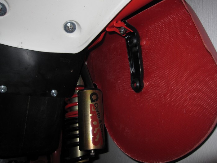

Posté le 04-03-2015, à 07:41

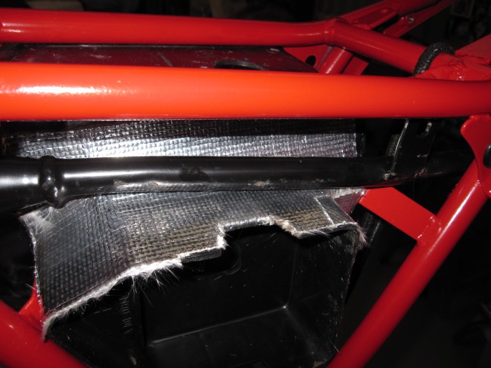

Perso je rajoute sur toutes mes boites cette protection, car cela fini toujours par fondre un peu  🙂
Posté le 04-03-2015, à 09:17
Oui tu as raison Sylvain. Je ferai pareil.
Ca ne mange pas de pain  ;)

Posté le 04-03-2015, à 09:37
j'ai opté pour ce montage là avec un caoutchouc dans chaque trou
la 1ère colle bi composant n'ayant pas tenue  🤬  je suis passé à l'Araldite
Posté le 04-03-2015, à 09:38
Tiens au fait, avec quelle bi-composants vous collez vos tétons  🤔
Posté le 04-03-2015, à 09:40
Ah pas mal le verrouillage  👍
C'est laquelle d'araldite ?

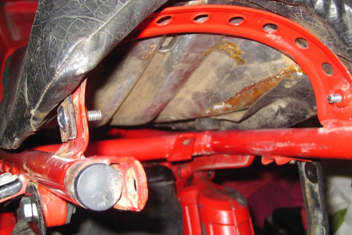

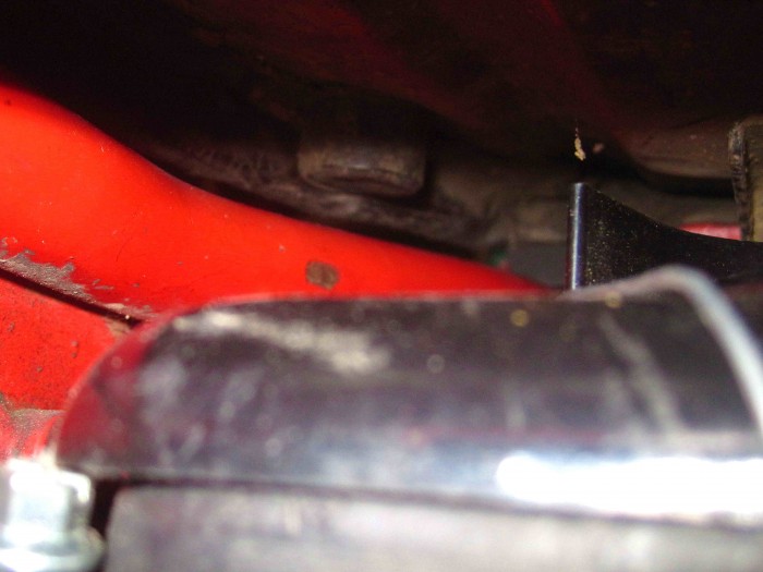

Après avoir eu Bubb au téléphone cet aprèm, j'ai fais un essai de montage réel de la selle et ça ne tombe pas comme il faut. Y a t-il une astuce?
Bruno est certain que c'est la bonne selle.
Fixations arrières et avant en place
Et pourtant les tampons ne touchent pas le cadre  🤔 (Il manque environ 1,5cm)

ça c'est bizarre  !!!

Vous faite dans le light les gars.... Bravo ! Moi, je ne me permettrais pas. Tout ça pour dire que si tu veux que le tube touche bien le fond, ben.... déshabille la  😳  😳
Je parle de la selle bien entendu, et vérifie le bord comme je te l'ai expliqué. Ces fonds de selle en alu sont souvent un peu déformés. Aligne bien le fond sur le cadre, et remet la mousse et la housse neuve !  ;)

Mais quand même, le positionnement en hauteur est donné par cette baïonnette.
Et elle est trop ouverte non ?

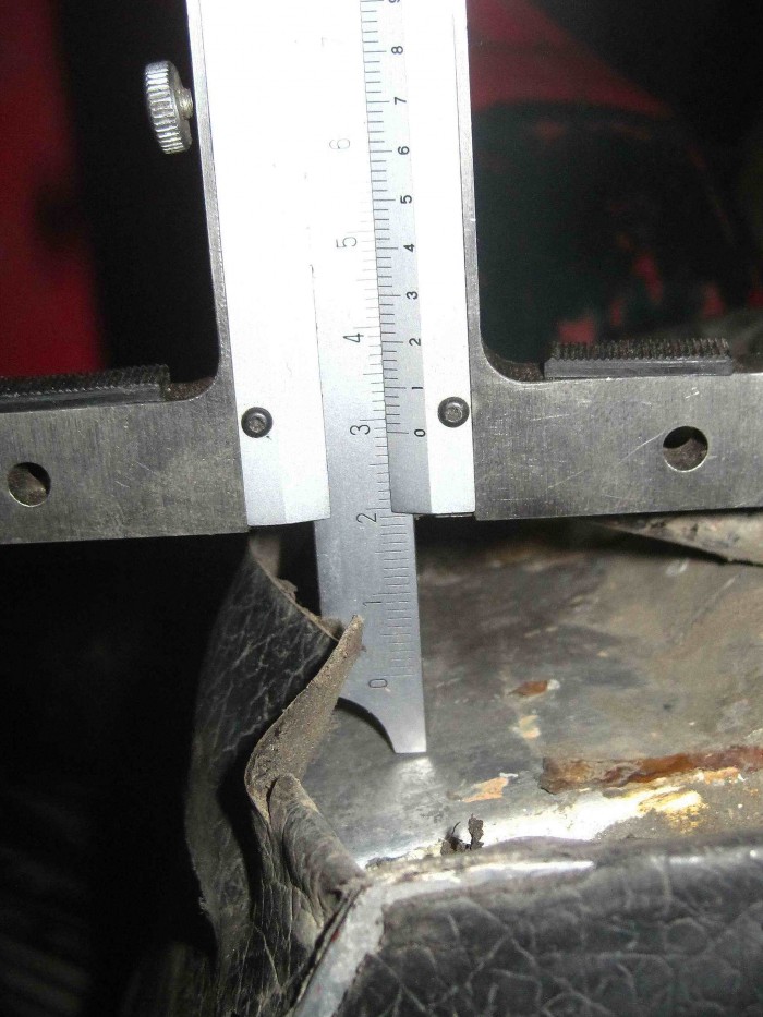

Posté le 06-03-2015, à 09:21
Je viens de mesurer l'espace qu'il y a entre la baïonnette et le fond de selle.
J'ai presque 29mm.
(Nota : Bruno, le fond de selle n'est pas du tout tordu).
Combien avez vous sur vos selle de FM380  🤔

J'ai un peu triché mais ça me paraît pas trop mal.
C'est pas parfait non plus mais là, il n'y aurait que les trous des fixations arrières à reprendre.
Ou alors, déplacer l'arceau acier fixé sur le fond de selle.
Zen pensez quoi  🤔
