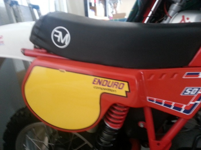

GAT_HVA13 a écrit :
J'ai un peu triché mais ça me paraît pas trop mal.
C'est pas parfait non plus mais là, il n'y aurait que les trous des fixations arrières à reprendre.
Ou alors, déplacer l'arceau acier fixé sur le fond de selle.
Zen pensez quoi  🤔
Un PF rouge pour Gat_Junior
En comparaison avec l'origine
Dis donc Thierry, t'es sûr que ton fond de selle n'est pas un poil tordu?
Regardes, sur l'origine, le bas de la selle est parfaitement parallèle avec l'arrête supérieure du cache latéral...
Tu ne devrais pas cintrer un peu sur la longueur?
Modifier un tantinet le galbe, quoi!
Les tampons caoutchouc devraient redescendrent et toucher le cadre.
Non?
Ce serait dommage de massacrer l'arceau ou déplacer les points de fixation arrière...
Re-non?
Chô! 😘

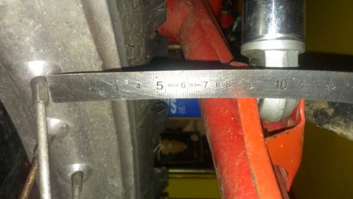

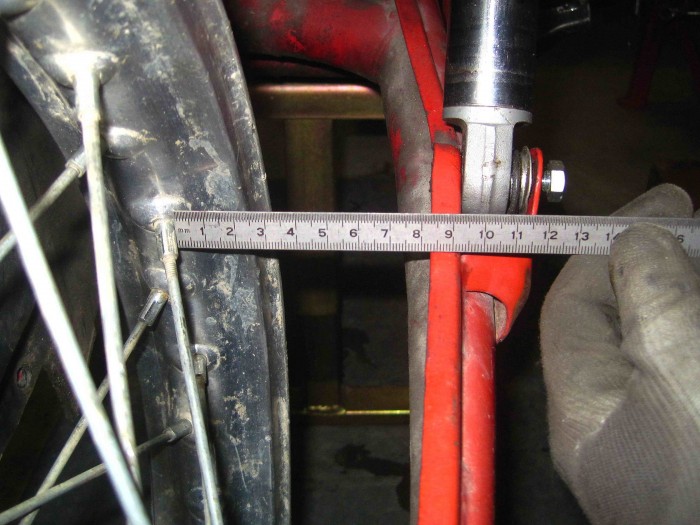

Cet aprèm j'ai encore bossé sur la roue arrière.
Peaufiné encore le centrage de la jante. Bruno a 85mm moi j'ai 83. On va dire que c'est bon  😀

Posté le 07-03-2015, à 20:23
tiens , je fais ça sur le flan de jante  mais pourquoi pas
Non?
Re-non?
Chô! 😘
Ben wè, chui' sûr  😀
Pourtant c'est vrai, en comparaison avec l'origine le galbe n'est pas le même  🙄  🤔  🤔
Et oui, 😀  en prenant la mesure là, tu t'affranchit de la largeur de la jante  ;)
Et puis on avait convenu de cette côte avec Bubb  ;)

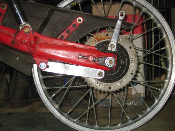

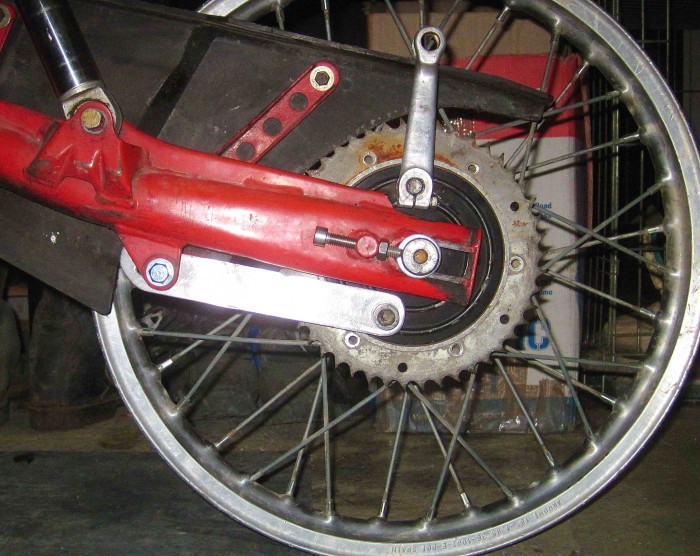

Cet aprèm j'ai aussi fabriqué la barre anti rotation en alu.
J'ai utilisé la même technique que sur mes husky à savoir le perçage de 2 trous de 8 au niveau de la fixation sur le BO.
Ca permet de faire reculer la barre anti rotation pour pouvoir reculer à fond l'axe du BO  😀  😀
Réglage mini
Réglage maxi
Ca permet de faire reculer la barre anti rotation pour reculer à fond l'axe du BO  😀  😀
Réglage mini
Réglage maxi
t"es un peu cours en Levier (  :cry:  )

Mikalet64 a écrit :
je n'avais point cette pièce et déduit à l'époque que cela tennait  avec ce genre de system de patte
gaffe , demain tu rentres dans le monde du"Goamm replica "  👍
euh , il y a des chances que ton fond de selle soit déformé à ce niveau là
vu que moi , l'attache c'est arraché à priori ...
on regarde ça demain  👍
Ok ça marche  😀
Réglage mini
Réglage maxi
Tu dis ça parce qu'il va encore falloir que je modifie une pièce d'origine  🤔  🙂

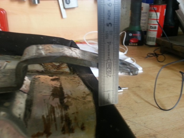

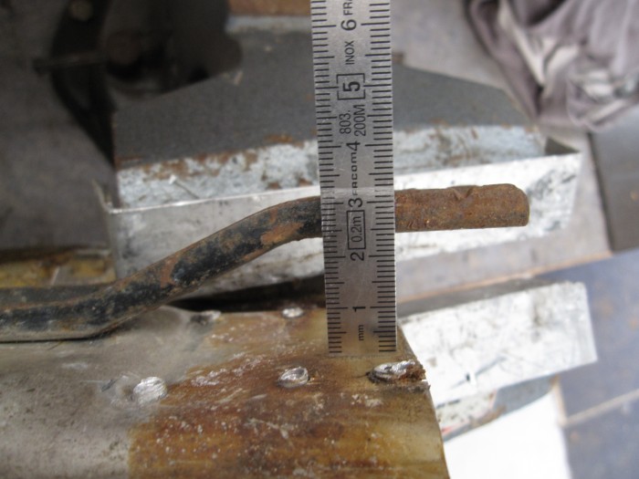

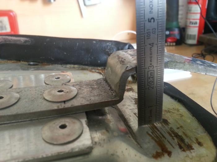

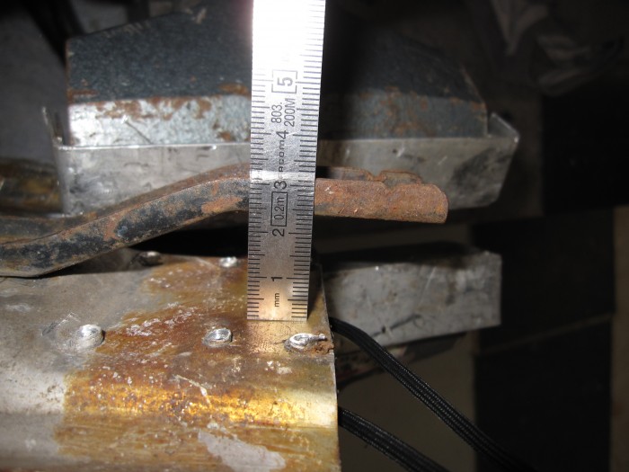

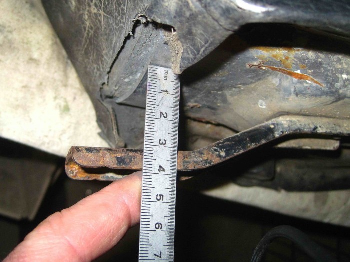

En fait il faudrait que je connaisse la côte que vous avez sur vos selles entre la baïonnette et le fond de selle.
En remesurant ce soir, j'ai plutôt aux alentours de 30/32mm mais la pièce n'est pas horizontale. Elle a dû prendre un pet !!

Posté le 08-03-2015, à 18:52
Merci mon poulet  🤭
Bon, 24mm pour toi.
C'est clair que qu'il faut que je la détorde

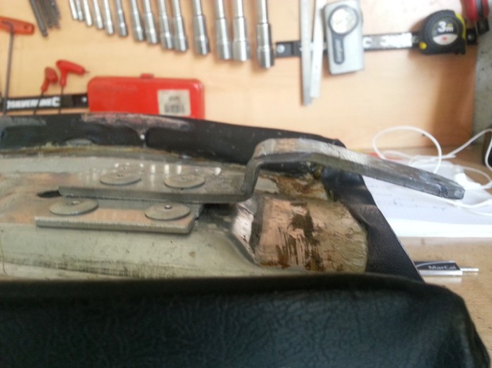

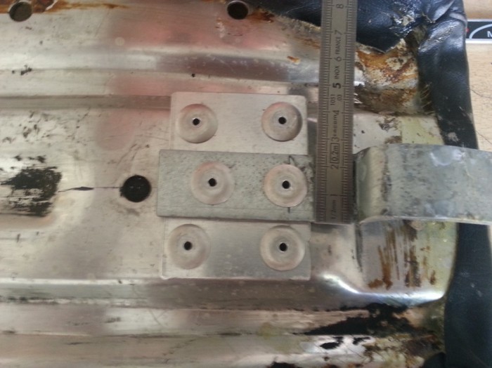

Posté le 08-03-2015, à 18:53
salut Thierry
Mikalet factory vu que je n'ai jamais vu la patte d'origine sur ma selle que j'ai réparée à cet endroit
pas de tampons en caoutchouc pour moi

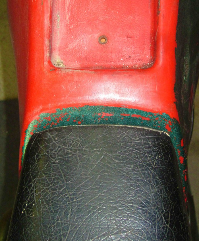

l'angle inf de ta selle coincide bien avec l'angle inférieur de ton résé comme sur ma photo ?
Posté le 08-03-2015, à 18:58
Après ce que je trouve bizarre, quand je mets le bas de la selle au bon endroit, le haut et les côtés de la mousse ne recouvrent pas totalement la partie inclinée du réservoir.

Posté le 08-03-2015, à 19:02
L'angle ne coïncide pas nickel mais je dois pouvoir encore monter le réservoir, mais du coup il y aura encore plus de manque en haut...

Mikalet64 a écrit :
salut Thierry
Merci Michel  😀
Très bien ta patte. Elle se tordra plus celle là  👍
Pas de tampons en caoutchouc pour toi ...!!  🙄

Posté le 08-03-2015, à 19:42
ben non
y'en avait pas , je ne savais pas et la selle bouge pas mais je vais regarder quand même 👍
