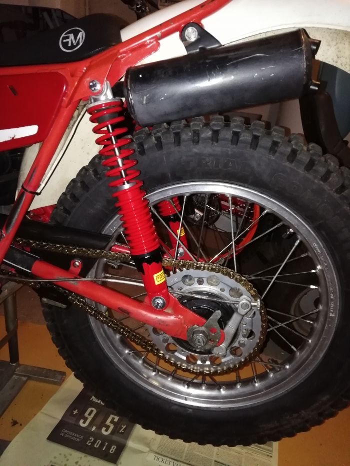

Salut boulonnette.
BETOR à gaz en alu achetés chez SNEEZY pour moi. Sans souci pour le moment.
Choix fait après discussion avec un éminent spécialiste de la chose...bon rapport qualité prix et entièrement reconditionnables.
j'aurais pu, pour plus cher m'équiper d'une marque en vogue avec de jolis ressorts de toutes les couleurs...pour presque 1 billet de 100 en plus...bah par les temps qui courent...faut savoir rester raisonnable.
j'ai roulé pas mal d'année avec les MARZO d'origine que j'avais reconditionnés aux petits oignons...y'a pas à dire c'est quand même mieux avec les nouveaux.
Après tout dépend aussi de l'utilisation que tu fais de ta moto.
Bref JE suis satisfait mais je ne prétends pas avoir LA solution universelle.
a+

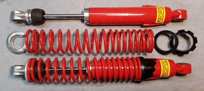

Posté le 19-11-2018, à 20:13
merci, quel est à peu près le tarif de ces betor à gaz ?
sinon, pour reconditionner les marzo d'origine, tu as une adresse ?
merci pour ton avis !!
Moto(s) : 50 rc mik26 1979, 50 rc 1982, 80 rc 1983, 125 rc 1979
46 ans2323 messages 1717 images
Posté le 24-11-2018, à 17:49
Salut, pour recoditionner les MARZO d'origine tu as PROPOL en belgique qui fait du boulot au top pour pas cher!
Questions de base 125 TRIAL TX250 (ou 200)
Moto(s) : Fantic 301
65 ans6767 messages 2222 images
Posté le 24-11-2018, à 23:01
Ah ! Merci, ça c'est bon à savoir , comme la moto est très saine, et les amortos en bon état cosmétique , je préfère les reconditionner....
On les trouve sur internet propol ?
Merci pour ta contribution.

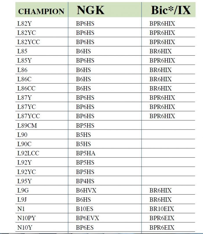

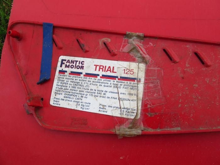

Salut, à l'intérieur d'une de mes plaques latérales il y avait des infos concernant les petits consommables cela dit j'ai mis environ 170cc par bras en dextron ATF et il est vrai qu'elle bute au fond dans les cas extrèmes alors comme l'a dit Beubeugne steph  190cc maxi par bras si c'est une fourche en 32 mm bien sûr.
j'ai trouvé un tableau d'équivalence CHAMPION/NGK SINON tu tapes équivalence CHAMPION/NGK tu trouveras ton bonheur aussi.

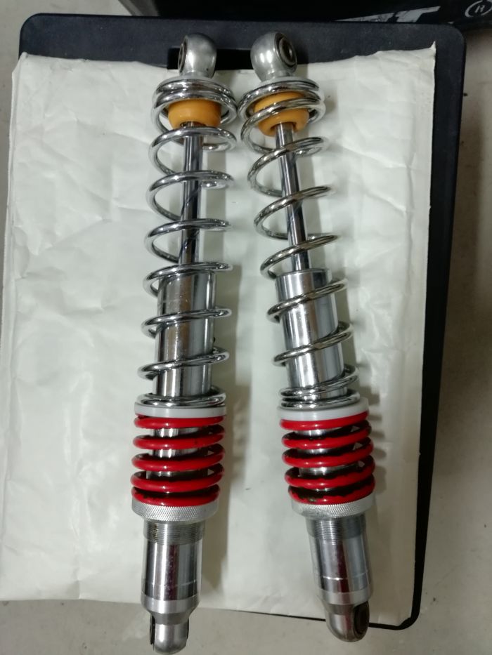

Posté le 05-12-2018, à 17:44
Salut,
Si ça intéresse quelqu'un j'ais amorto à vendre en très bon état, longueur 340mm:

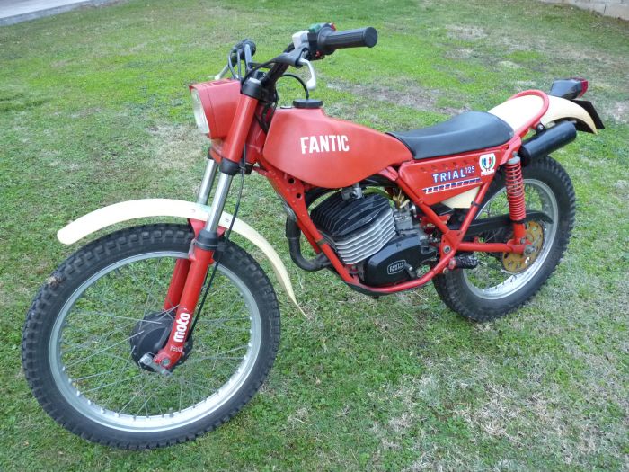

voici la moto que je dois remettre en route, pour le moment quelques fuites au carbu, j'ai reçu les pièces de chez dell'orto et j'espère avoir bien débouché tous les conduits et gicleurs du carbu !!!
un filtre à air neuf et un rinçage du réservoir : 1° étape !
