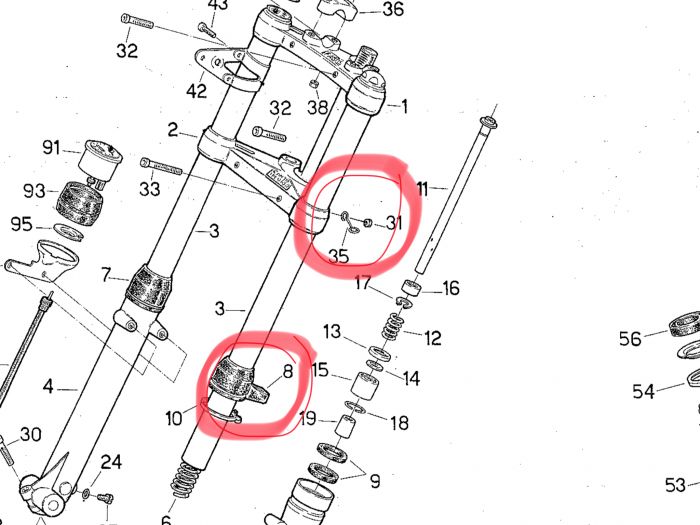

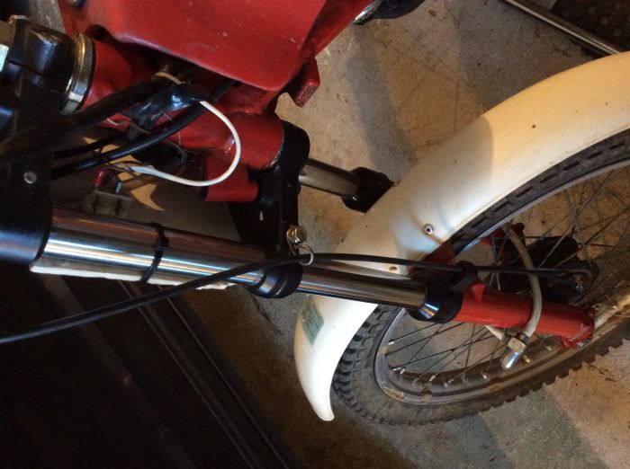

Voici deux photos avant démontage de mon 200 qui pourront t'aider peut être

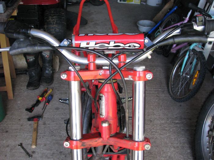

Pour ce qui est du câble du frein avant si c’est un 125 tx 250
- 125 fourche diamètre 32, moyeu on va dire "cylindrique"
- 200 fourche diamètre 35, moyeu conique
Donc le câble de frein ne passe pas au même endroit, tu n’as pas de trou dans ton té  inférieur pour passer le câble.
Questions de base 125 TRIAL TX250 (ou 200)

Fred34, tu as des T de "Prodessional". Mon montage est plus comme jpp13. D'ailleurs j'ai fait un entre deux puisque j'ai fait comme jpp13 sauf que je suis passé entre les 2 T… ça l'air de pas mal se passer à la compression de fourche.

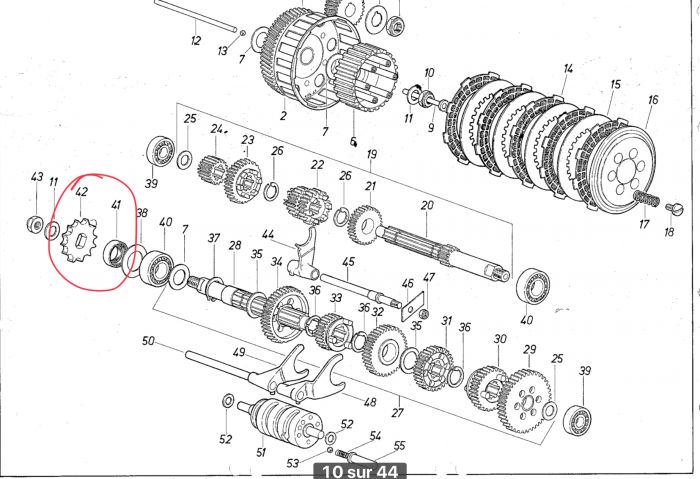

Le schéma de boîte +haut n'est pas un minarelli, Pignon à gauche sur mina...

Pour la photo du 200, on voit bien ce trou (très pratique) Ds le tę inférieur, qu'est remplacé par l œillet sur le fourreau, retenant la gaine... Ç d'origine !

Salut, le schéma est bien celui du 125 tx 250 de 1979 c’est bien le pignon d’un minarelli les autres Pignons sont de type  cannelures enfin presque ils n’apparaissent qu’ à partir du modèle pro 125;240
Sinon Steph tu as peut-être raison pour la position du Pignon, sur un autre schéma que je ne trouvais pas hier le pignon et comme tu dis, il va falloir que contrôle l’alignement de ma couronne et le pignon avec une règle un jour pour voir.

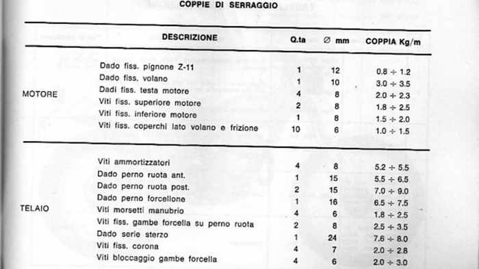

Pour ne pas faire de bétise au serrage c'est en italien pour le 125 tx 250.
