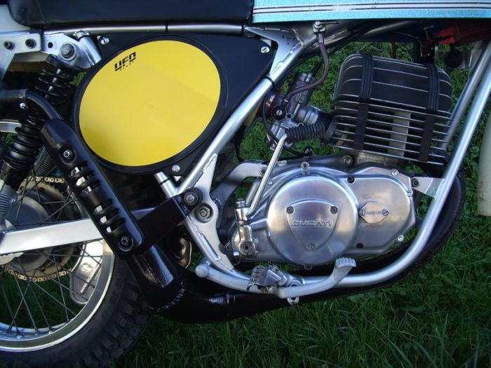

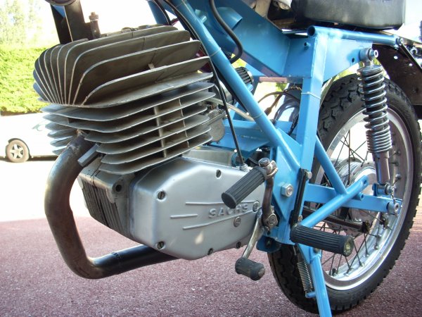

J'ai appris récemment qu'à l'époque, on montait sur le Sachs le haut moteur de la Ducati Six Days pour le faire marcher mieux. C'est vrai ?
Posté le 27-01-2016, à 08:53
je crois que c'etait le contraire
la 125 RCKS
cylindre sachs 6
la 125 RCKS
ducati origine
la 125 RCKS
ducati sachs
Posté le 27-01-2016, à 11:31
On m'a dit exactement l'inverse de la vérité. Merci Gérard d'avoir rectifié.
J'aime bien ce genre de montages un peu exotiques.

Ah oui MAIS MAIS MAIS lis la réponse de Franzkappa sur Soloenduro.
http://forum.soloenduro.it/threads/88848-intercambiabilit%C3%A0-cilindro-ducati-six-days-con-cilindro-sachs
Lui dit que les Ducati Six Days ont été cannibalisées pour monter le cylindre chromé sur les Sachs et les Zündapp.

Bizarre. La Ducati Six Days est sortie en 1978.
Qui roulait encore avec des Sachs 6V en 1978 ? Personne.
Et sur des Zundapp de série encore moins.

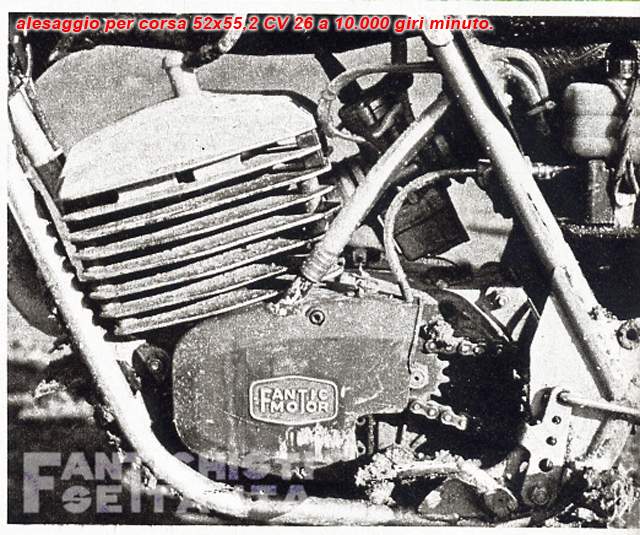

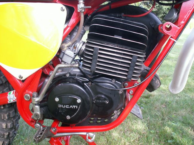

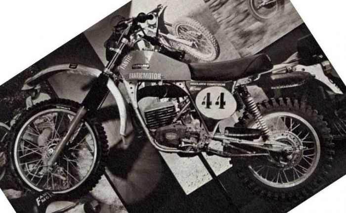

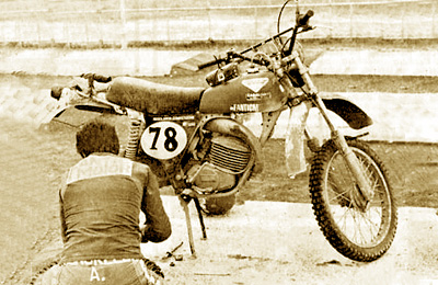

C’est le haut moteur ʺProto Gilardoniʺ, demandé par Fantic en 1977, pour les motos d’usine. Le début d’une longue coopération avec la cylindrée 125cc de la marque. La mise au point de ce haut moteur a dû être faite par Noseda, puis Signorelli, avec un travail parallèle de Minarelli. Un énième évolution de ce bas moteur (rapports de boite, transmission primaire, embrayage et équipage mobile). Le cylindre, puis l’évolution de la culasse ressemblent forts,  à ce qui a été monté, sur les modèles clients du RC 1978, jusqu’à 1983.
La grosse différence esthétique, est l’absence de renfort extérieur. Maintenant pour l’intérieur…  c’était un secret !
Ci-dessous quelques photos d’époque, de ce haut moteur.
la 125 RCKS
1978 - 125 RC - tipo 3 - Italian Championship Natale Noseda 1978 - 125 RC
la 125 RCKS
KS avec ce cylindre. Angelo Signorelli ISDT Povazska Bystrica- 1977
la 125 RCKS
Signorelli en spéciale
la 125 RCKS
KS d'usine Signorelli salon Milan novembre 1977

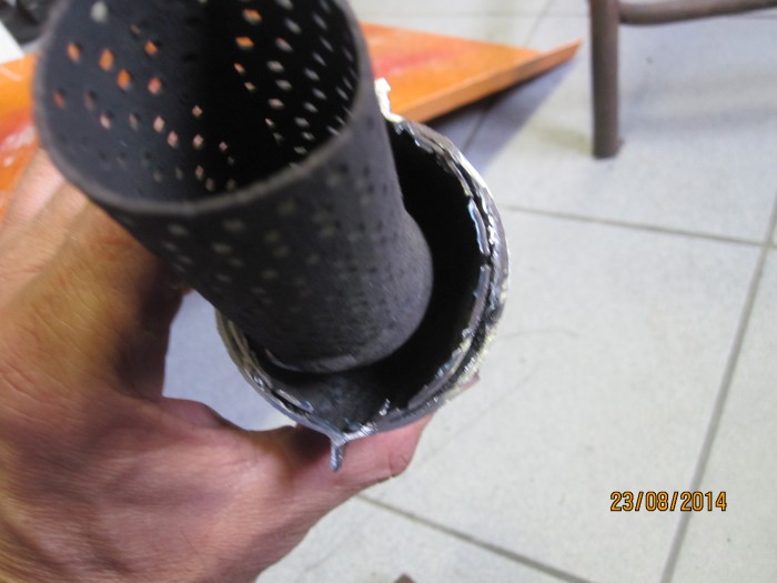

Ce tube percé est soudé au bout de la partie "tube" de l’échappement, juste au début du coude qui commence la partie détente, il a pour effet d’annuler l’effet détente de l’échappement.
la 125 RCKS
Donc les échappements marqués FM156, seraient les échappements bridés des versions 12 / 13cv des modèles 1977.
En cherchant dans mes pièces, je me suis aperçu que j’en avais un, et que le silencieux associé, était lui aussi gravé FM156.

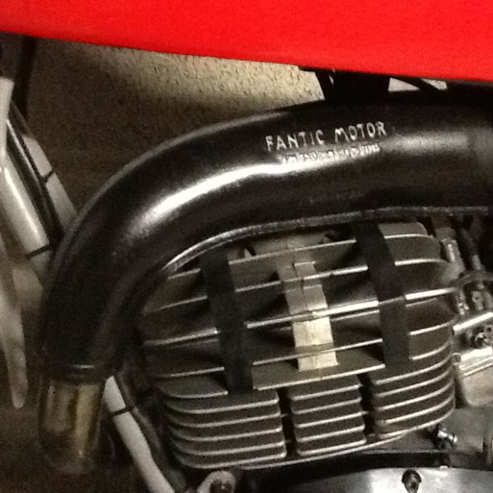

Sur mon RCKs modèle 1976, l’échappement et le silencieux sont gravés :
FANTIC MOTOR
FM150 DGM 13426 S
Pour faire avancer notre dossier et nos connaissances sur les RCKs, il serait bien que les possesseurs de cette moto, nous "post" les références d’échappement qu’ils ont, et sur quel modèle de RCKs.

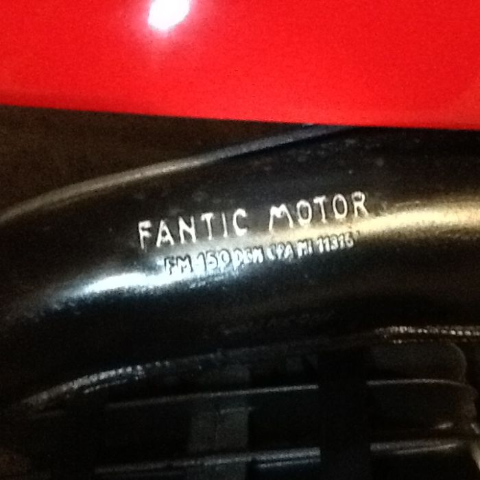

bonsoir Philippe
Pour info ,voici la référence du pot de mon RCKS : FM 150 DGM CPA MI 11315
la 125 RCKS
la 125 RCKS
Moto(s) : Fantic 125 rc 1979

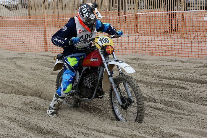

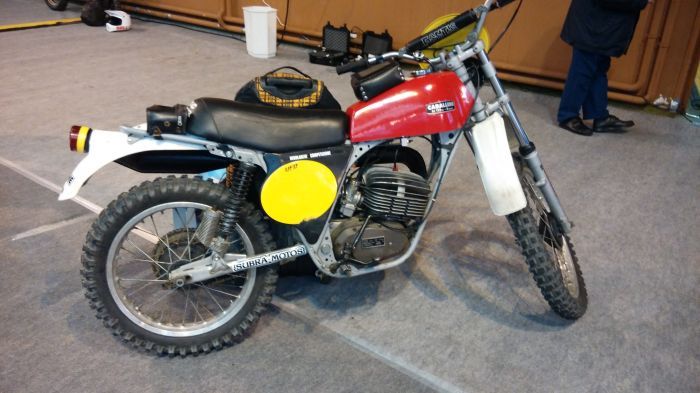

Aviez vous vu ce (beau!!) Fantic 125 RC/ KS de 1977 engagé au Touquet Vintage?
Sur le site de l'Enduropale, le dossard 100 c'était Max Bianucci.

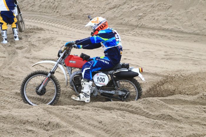

La 125 RC/ KS au contrôle de l'Enduropale Vintage.
La moelle quand même pour y aller avec un RC/ KS.......Respect.
Wahou, la gueule des pneus.....
Qu'est ce que cela à donné  au roulage?
