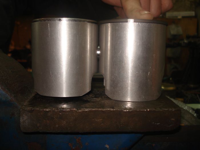

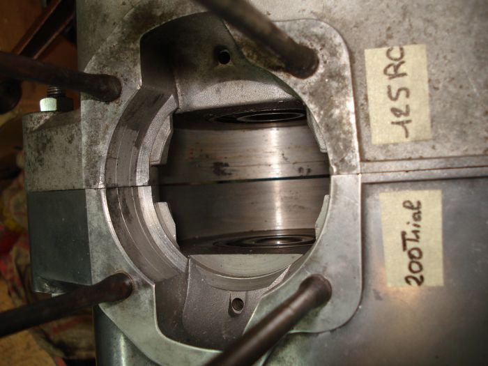

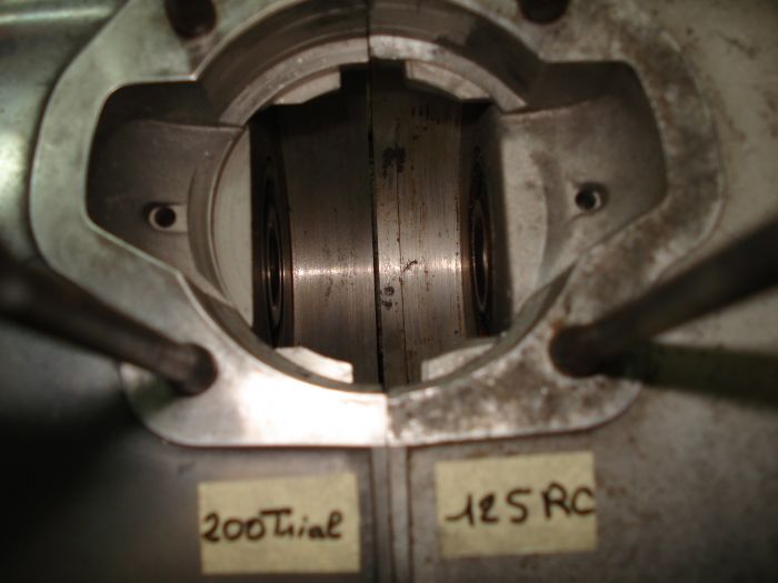

Comparaison piston 125-200, pour la transformation, si l’on veut garder les carters enduro, il faut diminuer la jupe du piston au tour. Autre solution, garder le piston de 200 en l’état, prendre des carters de 200 ou réaléser les carters 125 à la taille du 200.
Si l’on ne fait pas ça, la jupe du 200 vient taper dans les carters.

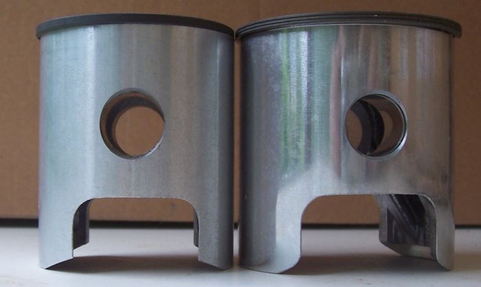

Extrait d'un de mes catalogues de pistons :
Fantic 175 RC
Fantic 175 RC
Ça ferait environ 60mm de course, et les cotes ne correspondent pas à ce qui est écrit dans l'article...
