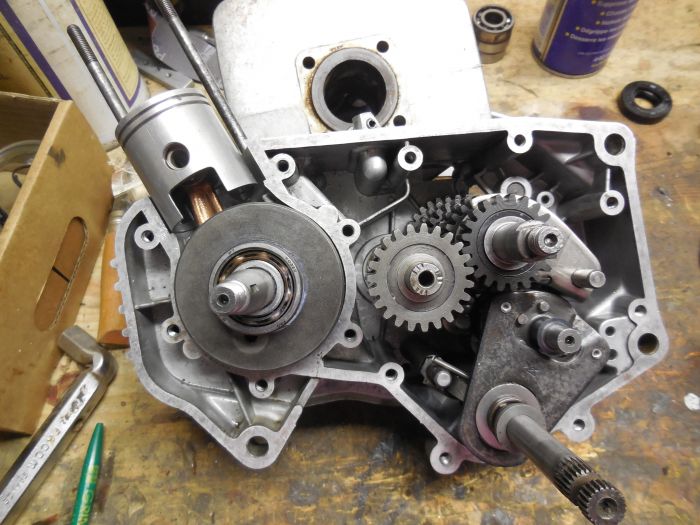

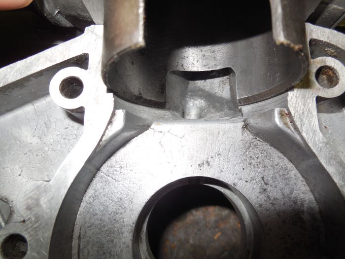

passage des gaz ammeliorés entre le bas de la chemise et carters moteur.
restauration tx 290 1977 1978
remontage non sans mal (pour le novice que je suis)pour la calage de la boite .
remontage piston cylindre culasse.
vérification du squich: 0.7 sur les 2 cotés .

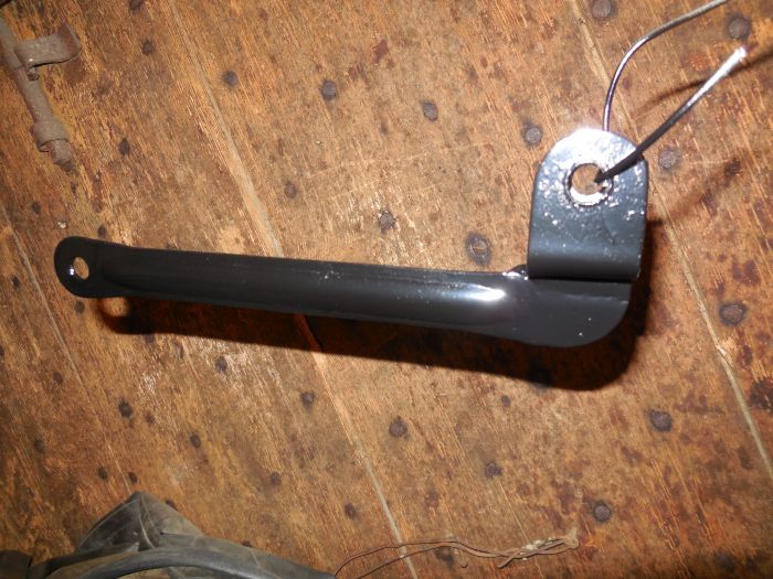

positionnement du collecteur d'échappement  neuf
fabrication maison de la patte qui tient le pot d'échappement avec une patte d'origine FANTIC de flasque avant : résultat tres proche de l'origine que je n'ai pas trouvé

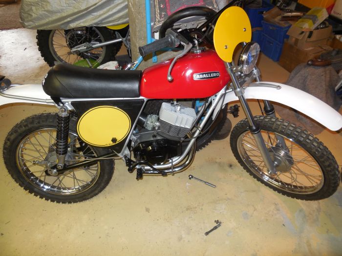

Posté le 03-10-2016, à 14:18
dernieres rectifications et adaptations (collecteur echappement) et voila...........
manque plus que les autocollants sur les caches lateraux.....
et 'a ecouter si le 75cc fonctionne!!!?
a+ rerou

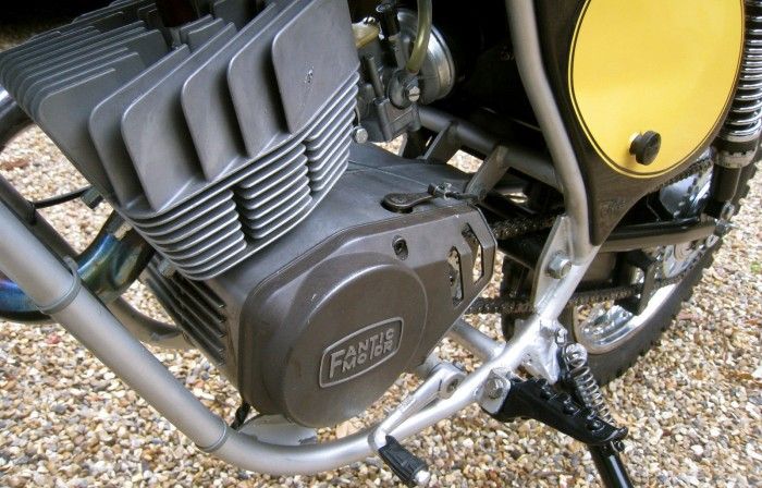

Posté le 04-10-2016, à 09:13
salut RV

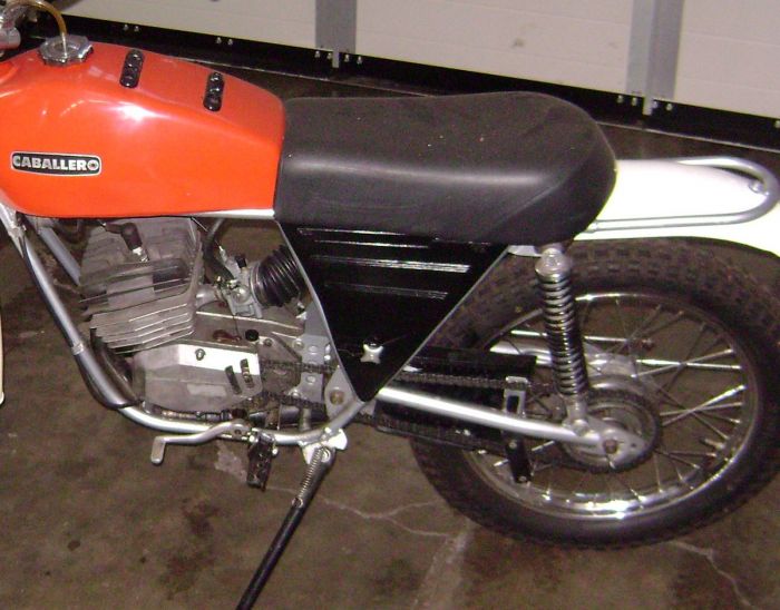

on reconnais tout de suite les experts......effectivement ,j'ai mis un couvercle plastique ,qui se rapprochait le plus de la verité .
je crois qu'il faudrait un couvercle comme sur la 50 trial que tu as refaite...mais je n'ai pas trouvé ..............
a+
et merci
Posté le 04-10-2016, à 10:29

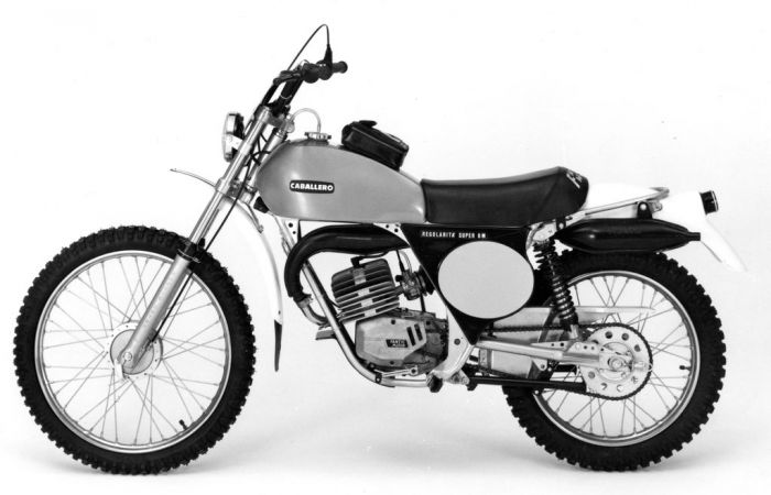

Et je pense que même celui-là est plus récent !
Le problème avec la 290, c'est qu'elle est très belle du côté droit avec son sublime pot. Du coup, on la voit jamais du côté gauche !
Quand j'étais ado, mon voisin avait une Cabal 6M comme la tienne, mais noire. Si ma mémoire ne me trahit pas, le couvercle d'allumage était spécifique. Je pense à celui-ci, comme sur les Super 6M :
Si je ne l'ai pas donné à mon voisin Frédéric, je peux te fournir un couvercle de P6 de la même époque. Ce n'est pas le même mais c'est peut-être plus raccord avec la période. Une fois découpé comme il faut, ça devient assez proche, qu'en penses-tu ?

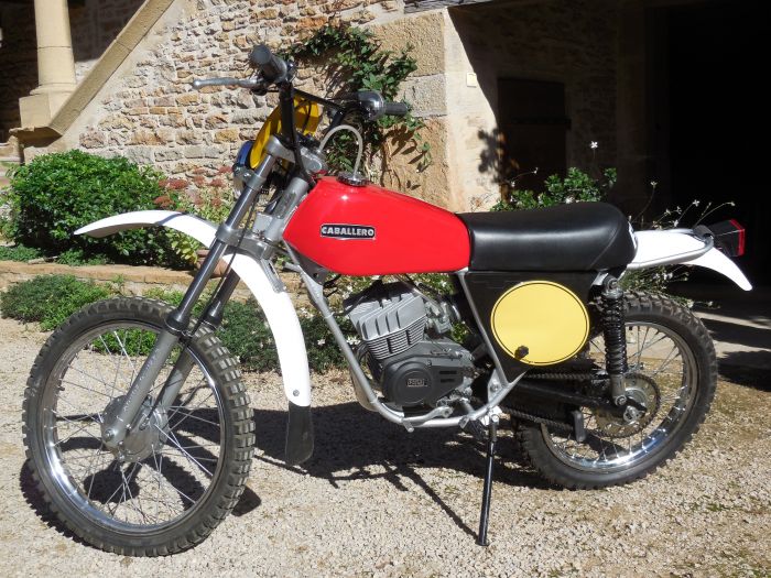

Posté le 04-10-2016, à 11:56
oui ,j'en ai un comme celui ci (annee 1975 1976) que je n'ai pas voulu mettre car le tx 290 est plus recent (1977 1978) et je pense plutot a celui la
a+  regis

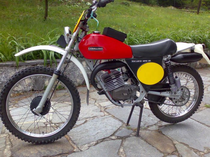

Posté le 04-10-2016, à 22:05
Celui-ci est exactement celui qu'il y a sur ma FM330 de trial... de 79.
Je ne pense pas qu'il existait en 77.
Chris, Doc, vous en dîtes quoi ?
Posté le 05-10-2016, à 18:58
Pour moi c'est celui des années précédentes qui va dessus.
