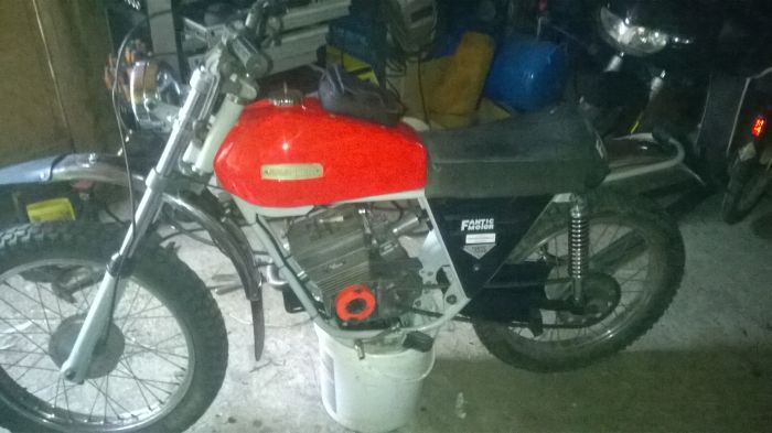

Posté le 13-06-2016, à 09:36

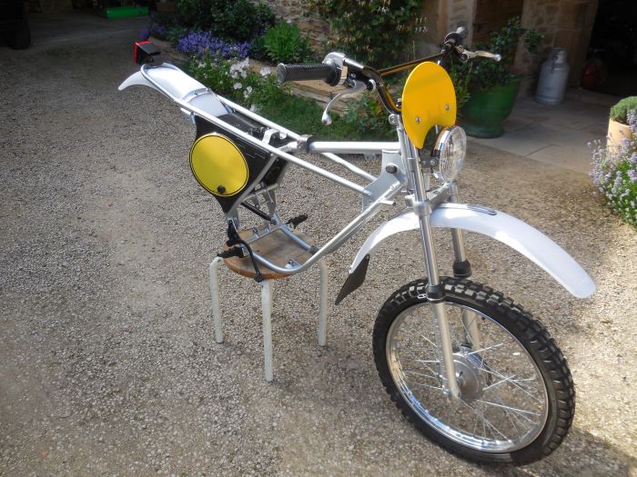

bonjour a tous
des nouvelles du front! , j'attends mon axe de bras oscillant que je fait refaire par un ami , les ressorts de "olivier 1200s" sont a la peinture epoxy.
le reste en images sans le"bocson "derriere!!! 😄
restauration tx 290 1977 1978
Posté le 13-06-2016, à 21:19
Joli ! Kess tu lui mets comme pneus ? Je n'arrive pas à trouver du pneu trail en petite section et à prix abordable. Mais tu n'es peut etre pas en 18/21 sur cet engin !
Posté le 17-06-2016, à 10:29
désolé j'étais absent ces derniers jours .
oui c'est des roues de 17 et 19 pouces sur cette machine ; et les pneus deviennent difficile  a trouver avec les dessins anciens ; je pense que tu as le meme probleme.....regarde dans la marque HEIDENAU pneus
j'ai récupéré mon axe de bras oscillant, je vais pouvoir avancer.......
a+ rerou

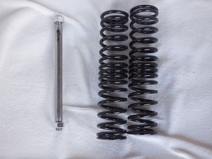

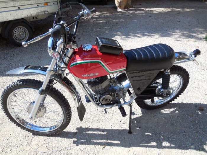

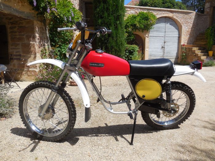

Posté le 09-07-2016, à 18:14
voila l'axe de bras oscillant inox tout neuf sortit du tour , et les ressorts d Olivier 1200s tout noir .
les amortisseurs sont refait grace aux kits de joints vendu par Ugo Zanardini ( "suspenzion zanardini")  75 ml d'huile par amorto .........et les ressorts d'Olivier .

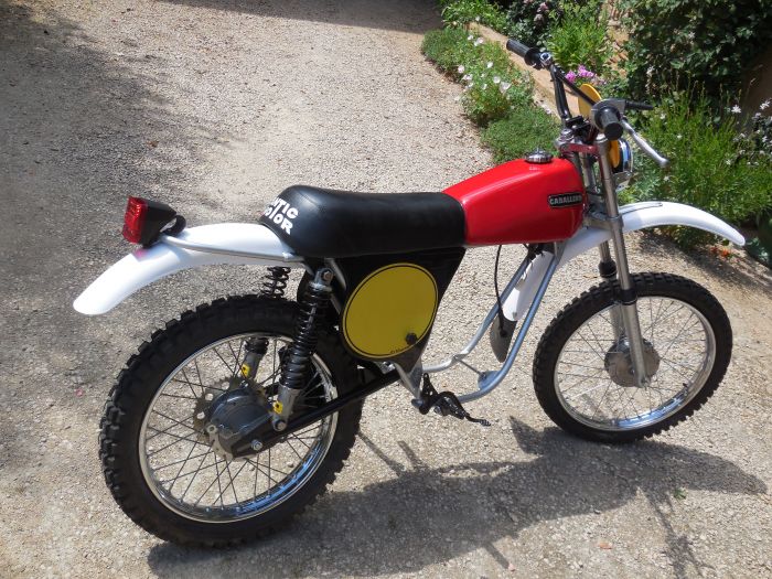

bras osillant fixé  + roue AR.
refection du circuit electrique.......
reservoir + selle
et premiere sortie a l'air libre ( en dehors du bocson)
a+ rerou

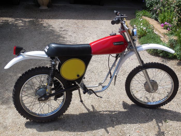

Posté le 11-07-2016, à 13:17
 👍 Déjà belle !  😍
Posté le 11-07-2016, à 13:40

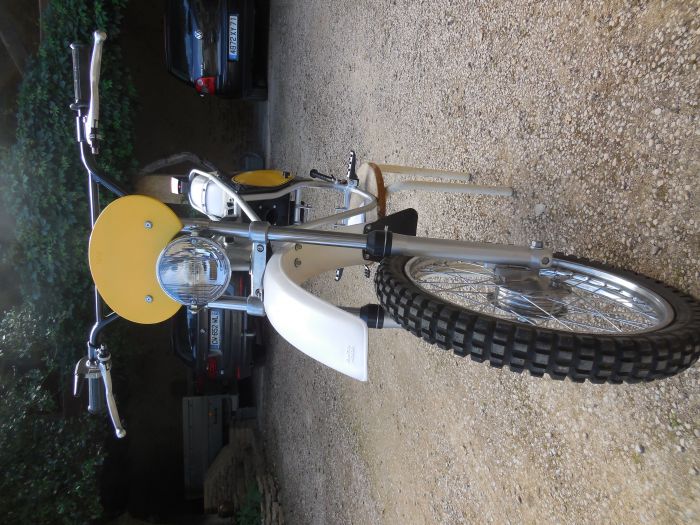

Bonjour Régis,
Tu as bien avancé!
Une simple remarque d'ordre esthétique: ton GB arrière n'est pas un peu trop long?
Mais peu importe, c'est du beau travail! 👍
Chô! 😘
Posté le 11-07-2016, à 13:58
salut Gigi
effectivement sur la photo ,j'ai remarqué la meme chose , y compris le garde boue avant ?alors qu'en réel cela me choque pas ??
effet de la photo ou garde boue inapproprié???? je vais essayé d'approfondir le probleme!!!!!
suite avec le moteur ; c'est moins evident pour moi , mais on va essayer!!!!!
a+rerou
Posté le 12-07-2016, à 15:38
rerou a écrit :
salut Gigi
a+rerou
Hello Régis,
Ben tu vois, en fait, quand tu examines les photos catalogue du brêlon (et d'autres), je pense que c'est le montage de ton feu arrière qui participe à cette impression de longueur excessive...
Peut être devrait il être plus "plaqué" sur le GB, mais là on est dans le détail 🤬  🤬  🤬
Pour l'avant, je me demande si ton GB n'est pas plutôt taillé pour une roue de 21" 🤔
Un diamètre bien plus courant que du 19" j'imagine en pièce neuve!
Les cadors du club devraient t'aiguiller plus facilement que moi sur le sujet et te faire part de leur point de vue et de leur(s) source(s) si nécessaire! 😎
Mais là aussi on reste dans le détail...
D'ailleurs, si on compare les 2 photos ci-dessus, soit une bécane "catalogue" face sans doute à une restauration (et une belle aussi!), on note déjà des différences de géométrie au jeu des 7 erreurs...
Chô! 😘
Posté le 12-07-2016, à 16:06
bien vu Gigi  !!!      moi qui ne voulais pas percé le garde boue ar pour mettre le feu ar !!!!!!il va falloir que je trouve une astuce .......
j'ai un autre garde boue av normalement acheté pour etre monté sur tx99 ou tx 290 qui est a mon avis le meme ; a verifier
a+ rerou

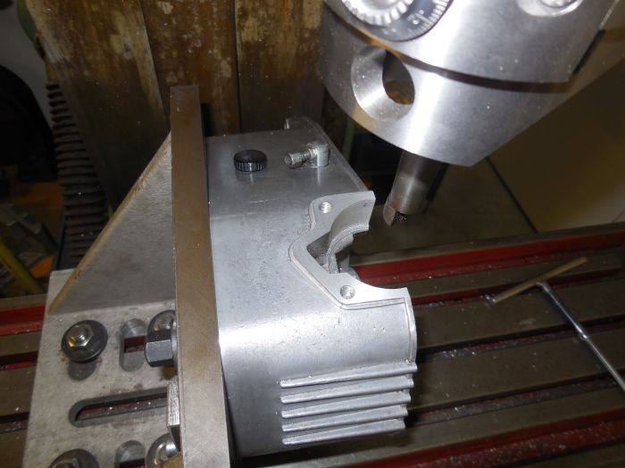

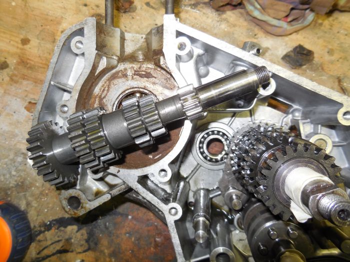

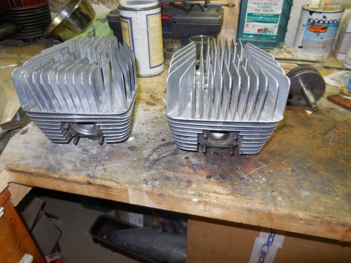

projet moteur: comme je ne fais pas dans la simplicité, histoire de compliquer la donne , j'aimerais adapter un ensemble "cylindre culasse" d'indian minarelli 75cc type MX75.
meme cylindre alumac , meme entraxe , mais pas le meme diametre de base de cylindre , ni le meme piston ..(46.4)......vilo course 44.
démontage de l'ensemble , nettoyage, et mise en place avec un montage maison par mon copain Guy sous la fraiseuse pour rectifier tout ça .
quelques questions : avez vous une idée du jeu a mettre entre les carters moteur et la jupe du cylindre ( j'ai noté de 0.7mm a 1mm sur le diametre total ?????).
il va falloir agrandir le trou des carters et surement diminuer le plan de joint pour avoir comme m'a conseillé RVROAD  un espace entre piston et culasse de 0.7 a 0.8 mm.
j'ai prévu pas mal de choses , mais j'ai zapé que le joint était aussi different de ce que l'on trouve facilement : dimension ext :58mm
                                                                                                                                                               dimension int : 47mm
il va falloir trouver ce joint ou retailler un existant
je crois que je me suis lancé dans un truc ?????......!!!!! heureusement que les moteurs minarelli ne sont pas rares!!!!
Posté le 26-07-2016, à 17:02
WOUHHAAOUUUUUUUUUUUUUUU!!!
Je ne sais pas répondre au 1/10ème de tes questions Régis, mais je ne dirais qu'une seule chose!
CHAPEAU L'ARTISTE! 👍
Faut que tu sois couillu pour envisager une telle greffe!
J'espère qu'on saura t'aider à aller jusqu'au bout de ce projet...gonflé!
Chô! 😘
Posté le 26-07-2016, à 17:53
je crois que c'est une bonne dose  d'optimisme!!!!pour pas dire d'inconscience , mais on verra bien .
logiquement cela devrait marcher mais pratiquement????????
a+ rerou

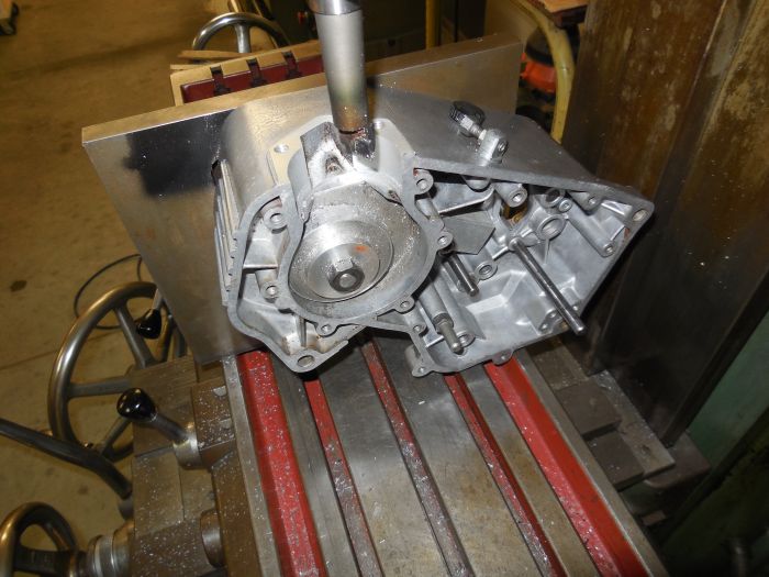

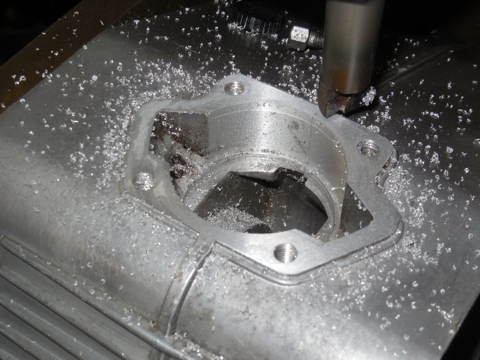

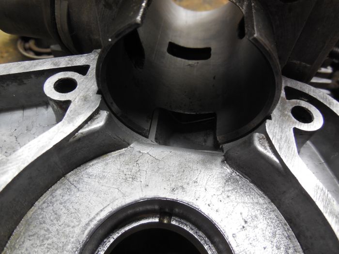

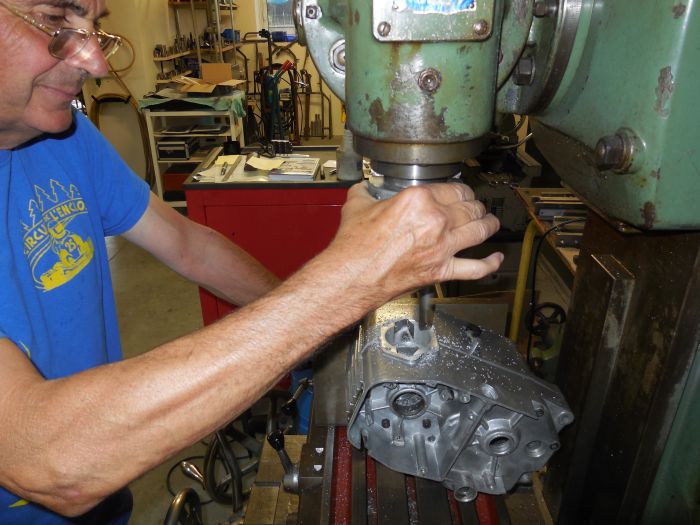

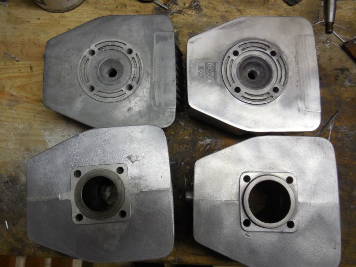

suite avec mon copain Guy aux manettes.......apres le fraisage des 2 carters moteur pour faire passer la chemise du cylindre , .baisse du plan de joint  pour avoir 0.8 d'espace piston culasse .
remontage a blanc sur un hemi carter pour verifier.......
faut il élargir le passage des gaz????????   (3e photo)
, j'ai remarqué que les autres cylindres avaient le meme décalage ???
bref je ne suis pas sortie de l'auberge!!!!!
a+ rerou
Posté le 02-08-2016, à 11:10
bien  merci de ta réponse
il va falloir enlever un peu de matiere sur les carters et peut etre elargir la lumiere du bas de la chemise , on va essayer de faire cela le plus proprement possible avec de toutes petites fraises et finir au papier ???!!!
un vrai gamin:  je revais faire cela quand j'avais 15ans !!!!!!
a+ rerou
Posté le 02-08-2016, à 11:59
beau boulot  👍  8\10 me paraisse correct entre la chemise et le carter par contre soigne l'ajustement entre cylindre et carter ( pour le joint il te faudra en faire un ) 🙂
profite en pour en faire de différentes épaisseurs , cela te permettra d'ajuster au mieux le squish qui devrait être entre 0.60 et 0.70  😎
Posté le 02-08-2016, à 12:14
merci pour ta reponse
c'est vrai que a blanc sur un hemi carter , (donc le vilo ne travail pas au mieux ) on a trouvé 0.7mm de squich .
je refrais la mesure une fois tout remonté et si j'ai trop trop diminué la hauteur des 2 carters , j'aurais la possibilité de mettre des joints plus epais ou de retravailler la culasse (ce qui sera peut etre plus simple )
sympa le boulot
a+ rerou

Posté le 03-08-2016, à 19:42
Régis,
Pendant que tu fais des copeaux,
Vérifies donc que les 2 faces de ta bande de squish soient parallèles entre elles au PMH.
Dans le cas contraire, un défaut de parallélisme qui renvoie les gaz vers la chambre de combustion de la culasse (effet de coin) vaudra toujours mieux que son contraire, qui aura tendance à rabattre une partie des gaz comprimés coté joint de culasse.
Le rendement et l'étanchéité de ton moteur t'en seront reconnaissants!  😎
Sacré boulot que tu nous fait là en tous cas! 👍  👍  👍
Tiens nous au jus!
Chô! 😘
Posté le 04-08-2016, à 10:29
j'ai verifié cela a blanc avec un hemi carter+vilo biele piston + cylindre +culasse + joints   plus un fil d'étain de 1mm sur la largeur du piston entre piston et culasse et au pmh j'ai comprimé tout ça :    le fil d'etain s'est ecrasé de 0.67 d'un coté et 0.72 de l'autre .
je pense que la différence provient du fait d'avoir fait le montage sur un hemi carter(l'autre carter restant en lieu et place sous la fraiseuse pour garder le meme reglage ) le vilo n'etant pas franchement fixe dans l'hemi carter...........
je vais verifier a blanc apres avoir fait d'autres copeaux coté des lumieres, mais avec les 2 carters pour avoir un embiellage fixe.....
