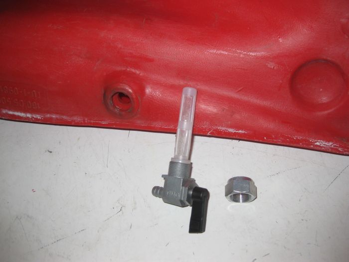

Bonsoir,
Petite question bête... Comment se fait l'étanchéité entre le réservoir plastique et le robinet d'essence ?
Avec un joint silicone résistant à l'essence ou ce n'est pas le bon modèle de robinet ?
Cdlt
Xavier
Robinet d'essence

J'ai le même problème sur un réservoir neuf de MIK  😡  .................. l'insert serti dans le réservoir fui et si quelqu'un a une solution pour arrêter la fuite ...............
dans ton cas tu as l'insert dans le réservoir qui a priori a été retiré, insert sur lequel tu visses le robinet  ;)

Ok merci de l'info.
Donc l'idée est d'arriver à refixer un insert en assurant l'étanchéité.

Un truc très efficace, c'est le loctite de plombier en petit flacon rouge spécial étanchéité des raccordements vissés sanitaire....ce produit colmate en vissant , par manque d air , il faut en mettre généreusement des 2 côtés....si ya du jeu...mettez de la filasse de plomberie.sur le filetage mâle et idem loctite dessus...( laisser sécher un peu avant re remettre de l essence.....secouer bien le réservoir après pour pas passer de produit restant ds le carbu ...je lavais fait sur un Ktm...ça n'avait pas bougé.

Attention, c'est un filetage inversé : tourne dans le sens des aiguilles d'une montre pour desserrer ! Le tout en maintenant fixe l'écrou le plus prés du réservoir

Et la Loctite du plombier reste un peu souple ? Ou c'est la filasse qui fait office de souplesse ?
Merci du conseil.
Sinon, j'ai trouvé un produit "Le Joint Français" pour l'aéro qui serait parfait, mais pas facile à se procurer en France (Mastic pr1440). C'est spécial réservoir d'essence !
