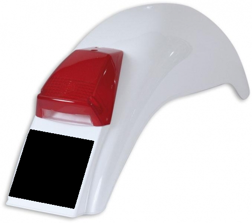

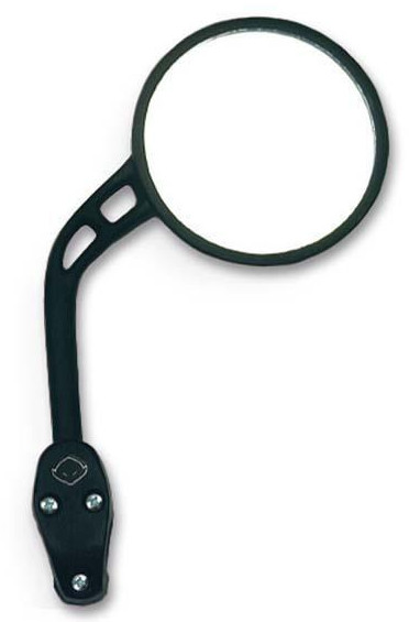

Une des prochaines étapes de la restauration de mon 50/75 http://www.forumfantic.fr/viewtopic.php?id=880 concerne justement l'obtention d'une carte grise collection. J'ai 3 petites questions:
1 Est-il possible de faire une demande avec une cylindrée de 75 cc pour le TX160  🤔
2 Un garde boue UFO vintage intégrant une zone dédiée à la pose dune plaque est-il suffisant  🤔

3 Un rétroviseur "Enduro" UFO est-il recevable  🤔

Donc NON, IMPOSSIBLE, le type TX160 correspond à une cylindrée de 50cc. ça ne passera pas.
Pas de problème pour le retro.
La plaque d'immat, donc son support doit avoir l'inclinaison règlementaire. Vérifier que cette dernière est en accord avec celle du Preston (Je pense que oui). Dans ce cas pas besoin d'ajouter un support.
